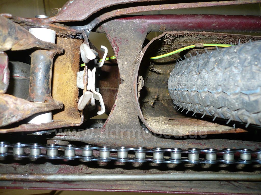

1. Die Spangenfeder die den Kippständern bei der Fahrt obenhält ist dermaßen verbogen, das ich sie austauschen müsste, jedoch habe ich bislang keine vernünftige Variante gefunden die Halterung vom Rahmen zu lösen!?

die Halterung der Kippständerfeder wurde vom Werk in den Rahmen eingehakt und dann die kleine Lasche in der Mitte umgebogen, wenn du die Feder ausbauen willst musst du die Lasche zurückbiegen. In den meisten Fällen bricht die Lasche aber beim Zurückbiegen ab.

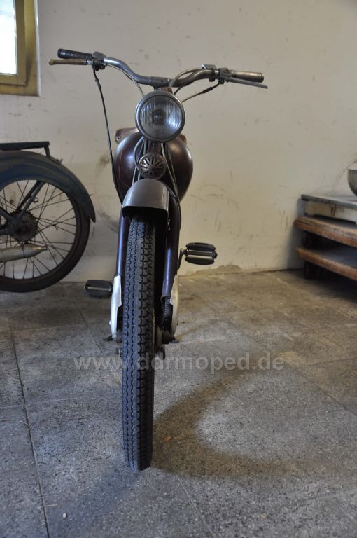

Mach doch mal von der Ständerfeder ein Foto, die kann man eigentlich relativ einfach in Form biegen.
Dein Vorderrad ist in Ordnung, bei dir wird wohl die Vorderradschwinge verzogen sein. Mit ein bisschen Geschick kannst du die wieder gerade biegen.

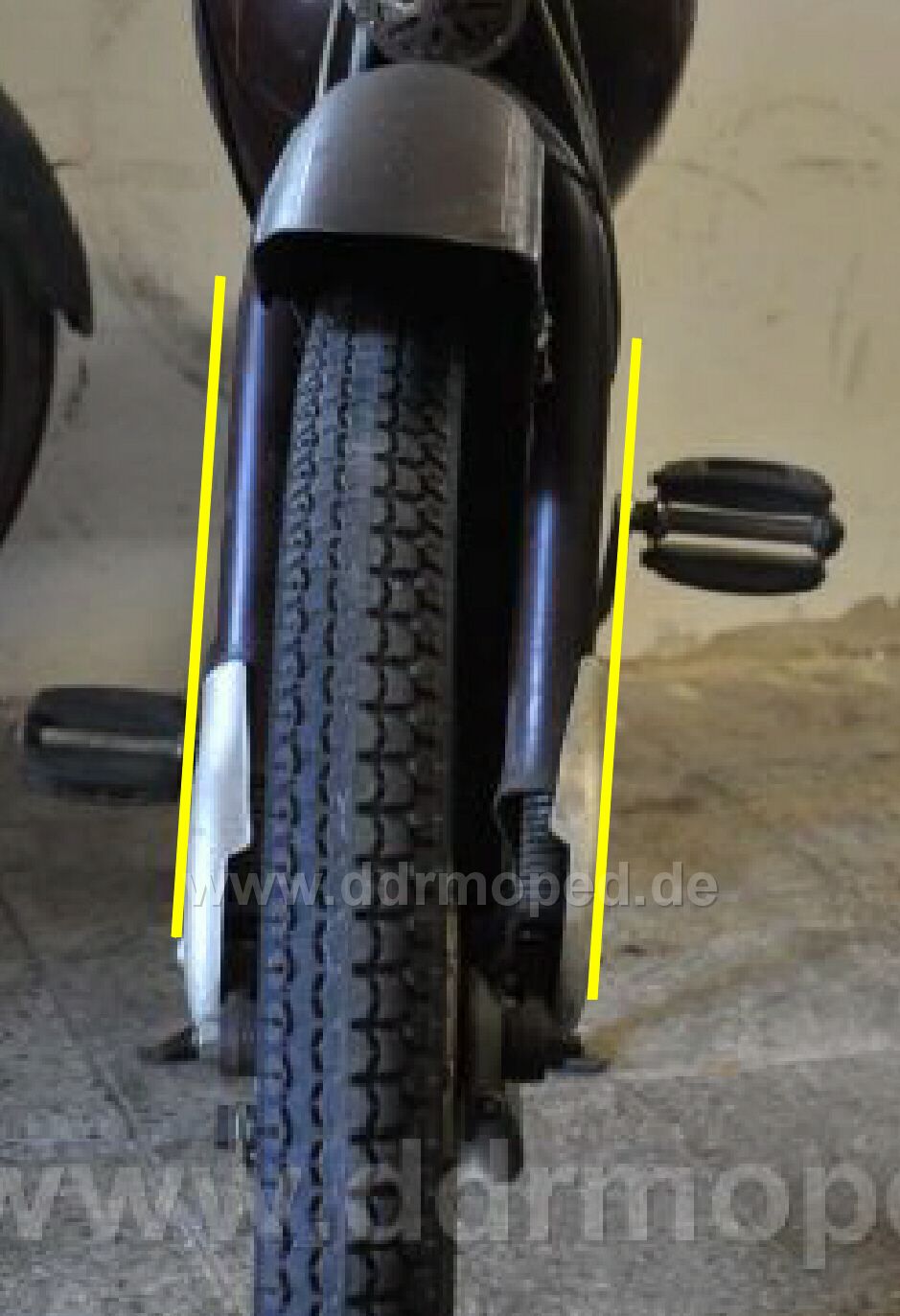

Obwohl es auf Deinem Foto täuscht, aber die Gabel ist nicht verbogen; die Holme sind parallel.

Die beiden Holme sind wirklich parallel. Ich habe die Vermutung, das die Aufhängung, insbesondere auf dem Bild die Linke, irgendwie verbogen sind.
Mit der Lasche umbingen hatte ich auch schon versucht, und dabei ist sie abgebrochen (ich hatte noch einen alten Rahmen über) Ich dachte da gibt es einen Trick dabei. Habe es mir gerade nochmal angesehen, die Halterung an sich an den Ende hochgebogen ... da werde ich wohl diese neu bestellen müssen ..(Foto mache ich dann aber nochmal).

So, hier nochmal fix ein Foto von der Halterung. So wie es aussieht, ist das metall irgendwie viel zu weich biggrin.gif
Hmm, mit den Punkten ansich ne gute Idee, nur kommt man da net richtig ran biggrin.gif ...
Die Halterung muss eng am Rahmen aufsitzen.
Endferne die Niete, kloppe das Blech wieder gerade und schraube sie mit einer passenden Schraube wieder fest.
Der Ständer wird von den 2 Eisen- Fingern gehalten, die du auch richten kannst, da die noch nicht so schlimm abgeschliffen sind. smile.gif

Die Aufhängung für den Ständer hatte ich schonmal gerade gebogen, aber wie man sieht, hat dies nicht lange geholfen. Deswegen wollte ich diese austauschen. Ich hoffe das ich es diese Woche schaffe, irgendwie ist der Tag immer zu kurz wink.gif

das Problem mit der Spangenfeder habe ich jetzt durch festschrauben der gesamten Halterung erreicht. Dies ist zwar bestimmt nicht ganz restaurations-konform wink.gif, aber es hält bislang sehr gut.
