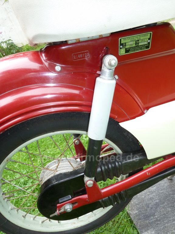

Hier noch speziell für SimsonSammler ein Bild vom Stoßdämpfer

Die Stoßdämpfer schaun von Außen ja noch ganz gut aus, aber wie schauen sie von Innen aus und wie ist ihre Dämpfungswirkung?

Soll ich die Stoßdämpfer mal wegschrauben? Was dann?

Quietschen sie denn, schlagen sie durch ? Schaukelt sich das Fahrzeug auf ?

Mal ausbauen wäre eine Möglichkeit sie zu testen.
Sind die Stoßdämpfer irgendwie krumm? Würde auf ausgeschlagene Myramidbuchsen hinweisen. Ist die Federwirkung noch ok oder lassen sie sich sehr leicht mit Muskelkraft nach unten drücken? Wie Alex schon schrieb, quietschen die Dämpfer beim einfedern und schlagen sie durch?

Wenn der Kleene die Spur nicht hält, und seitlich wegzieht, ist das auch ein Zeichen, dass die Stossis am Ende ihrer Tage sind . hmm.gif

Also von Spur nicht halten oder aufschaukeln oder dergleichen, kann ich nichts berichten. Werd mir die Sache irgendwann mal genauer anschauen.
