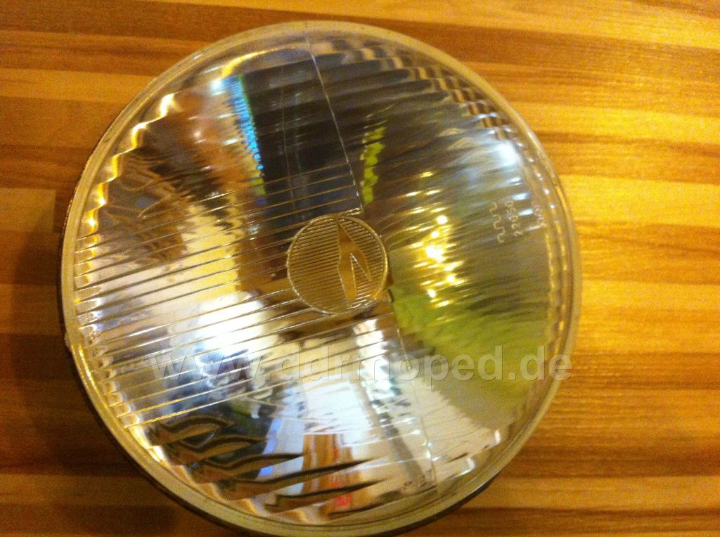

Hallo ich hätte zwecks licht Umbau ein paar fragen.
Ich habe mir einen Motor regeneriert und gleichzeitig von 15 auf 25 Watt Lichtspule umgebaut. soweit ich auch gelesen habe sind 15 und 25 Watt Spulen mit der selben magnetisierten Schwungscheibe ausgestattet. Soweit so gut :-)
Ich habe mir meinen Scheinwerfer betrachtet der ursprünglich mit einer 15 Watt birne ausgestattet war angeschaut und festgestellt das meine Fassung für 15 Watt Birnen mit Einsatz als auch für 25/35watt Birnen ohne Einsatz passen.
Jetzt stellt sich die Frage passt das mit dem Scheinwerfer?!
Laut einem simson Mechaniker sind alle Scheinwerfer mit dieser Fassung wo alle Birnen passen von der Streichscheibe gleich.
Anders jedoch mit dem alten Scheinwerfer mit alter Fassung wo nur eine 15 Watt Birne passt.
Stimmt das ?

Hier ein paar Bilder des SW

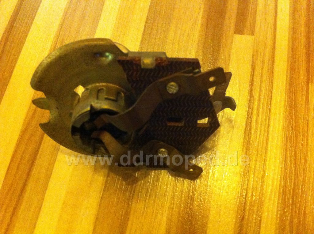

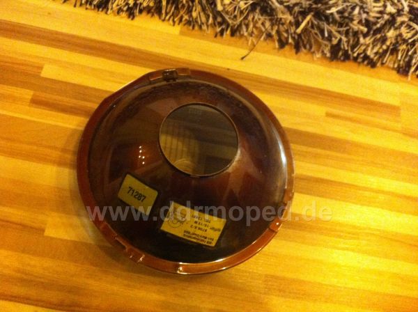

Hier die Rückseite

Hier die Fassung mit Reduzierring

Kann mir da niemand Auskunft geben ?
Ich bin da etwas unsicher mit dem ganzen
Gruß Samuel
Geschrieben am: 29.01.2015, 20:12
Beiträge: 4399
Ja, das ist so wie du geschrieben hast. Die alten Scheinwerfereinsätze für die kleine 15/15 W Lampe mit dem BAX15 Sockel hatten eine andere Streuscheibe mit anderem Muster als die neuen.
Nimm einfach das Reduzierstück raus und setz eine grosse 25/25 W Biluxlampe mit Sockel BA20 D bei dir ein, dann passt das am Ende auch mit dem Lichtkegel und der Abblendung für den Gegenverkehr.
Hab schon Google rauf und runter gesucht und in sämtlichen Foren gestöbert und nix konkretes gefunden.
Da war immer nur die Rede von passender Spule, Scheinwerfereinsatz und die dazugehörige Fassung kaufen.
Jedoch nicht ob der Scheinwerfer der ursprünglich mit einer 15 Watt ausgestattet war auch für 25watt und 35 Watt Birne zugelassen ist.

Der Einsatz, was du hast, wurde ab etwa 1979/80 bei den S51N verbaut. Ab da wurden die Reflektoren etwas vereinheitlicht.
