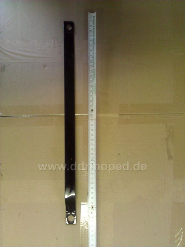

Ich hab vor zwei Jahren meine mz rt 125-2 zerlegt und bin jetzt bei der Montage. Leider kann ich nicht sagen wo dieses Teil verbaut wird. Ich schätze das es irgendwie zur Ankerplatte hinten gehört. Hat jemand eine Idee oder noch besser ein Foto wie es verbaut ist???

rene778377
Geschrieben am: 25.08.2011, 08:34
Beiträge: 17
Mitgliedsnummer.: 3100
Mitglied seit: 12.02.2010
Hallo, nein das kann leider nicht sein die Stange ist ca. 3mm stark. Sie ist auch zu lang und zu breit siehe Bild (Zollstock). Was ich weiß ist das die Stange am Motorrad dran war... aber wo??? sad.gif
Saxonia
Geschrieben am: 25.08.2011, 10:30
Beiträge: 2710
Mitgliedsnummer.: 3138
Mitglied seit: 24.02.2010
Das Fachstahlprofil gehört nirgends an die Rt ran, auch von der /3 ist sie mir gänzlich unbekannt, in den ETL kann man auch nichts derartiges finden.
Gepäckträgerhalterung?
Handschaltung laugh.gif ?

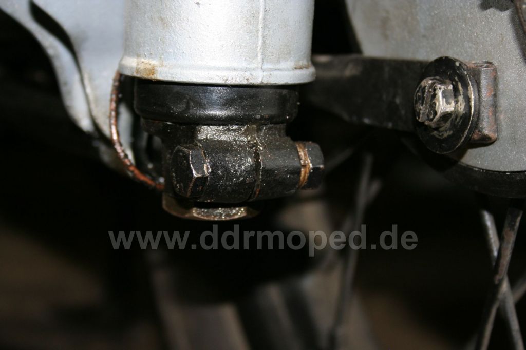

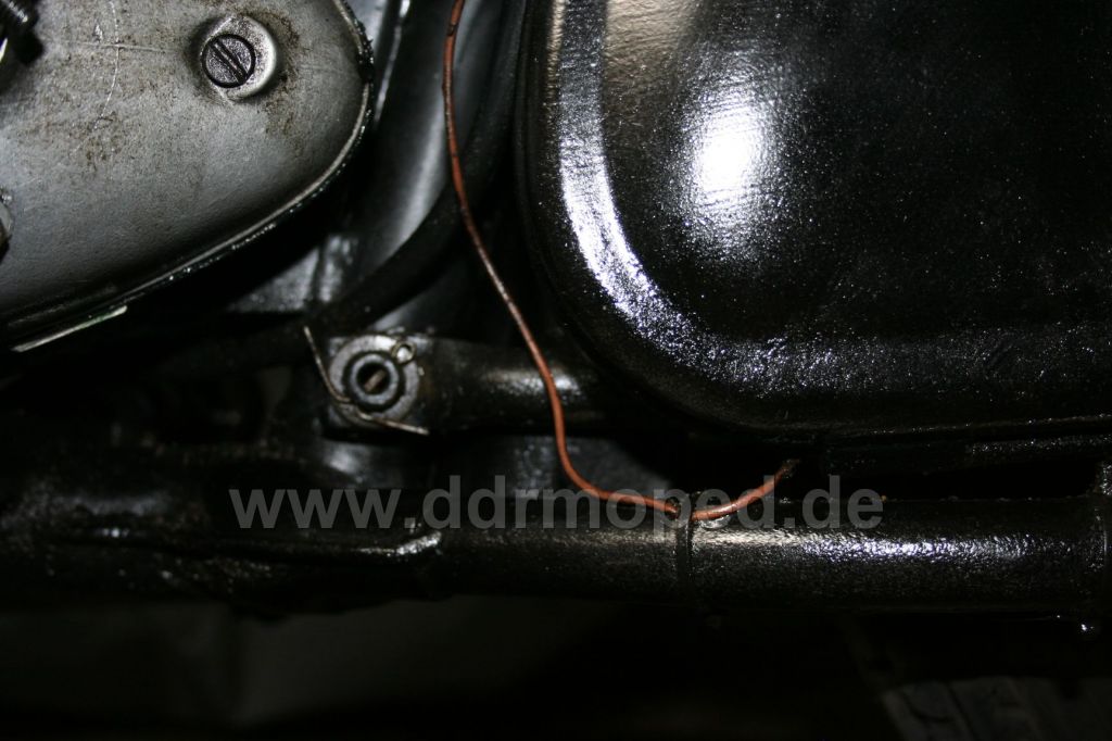

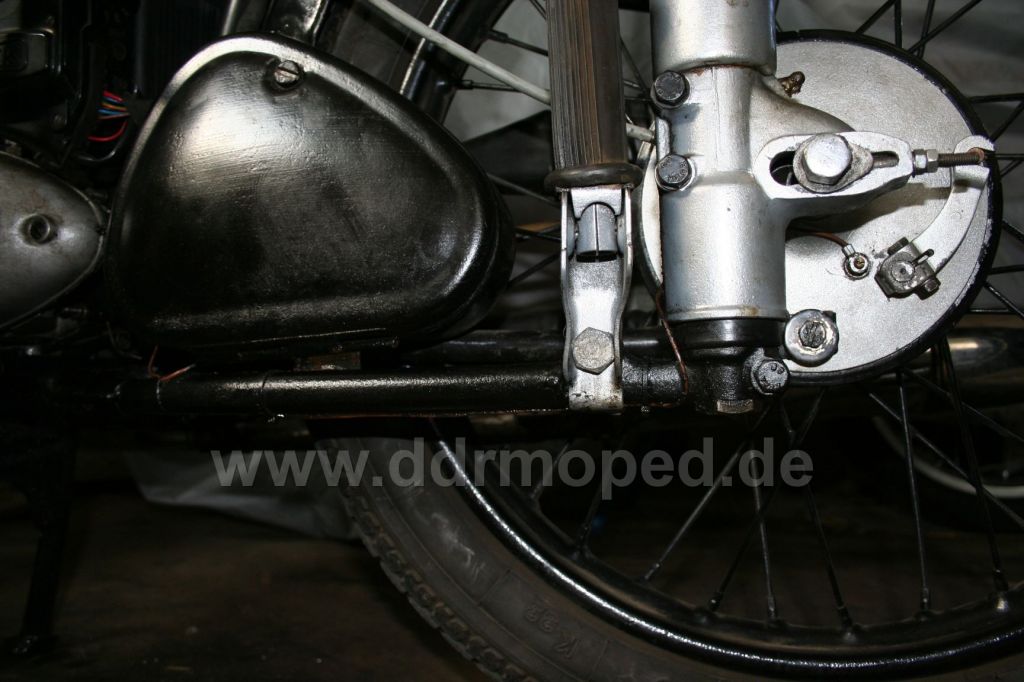

Kezy_Mezy
Geschrieben am: 25.08.2011, 17:04
Beiträge: 171
Mitgliedsnummer.: 2744
Mitglied seit: 10.10.2009
Es ist die Haltestrebe für die Bremsankerplatte. Die wird an der Ankerplatte mit einer Hülse angeschraubt, und am Rahmen, under dem Werkzeugkasten ist ein Bolzen. Da kommt dann ein Splint rein.

Kezy_Mezy
Geschrieben am: 26.08.2011, 14:33
Beiträge: 171
Ich könnte mir vorstellen, daß die Strebe nur bei den ersten Vollnaben verbaut war. Später kam die kürzere, die auch in der Teileliste ist.
Die Hülse wird fest mit der Ankerplatte verschraubt. Die Strebe sitzt dann locker auf der Hülse. Die muß ja beim einfedern beweglich sein.
