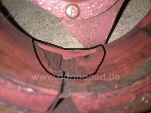

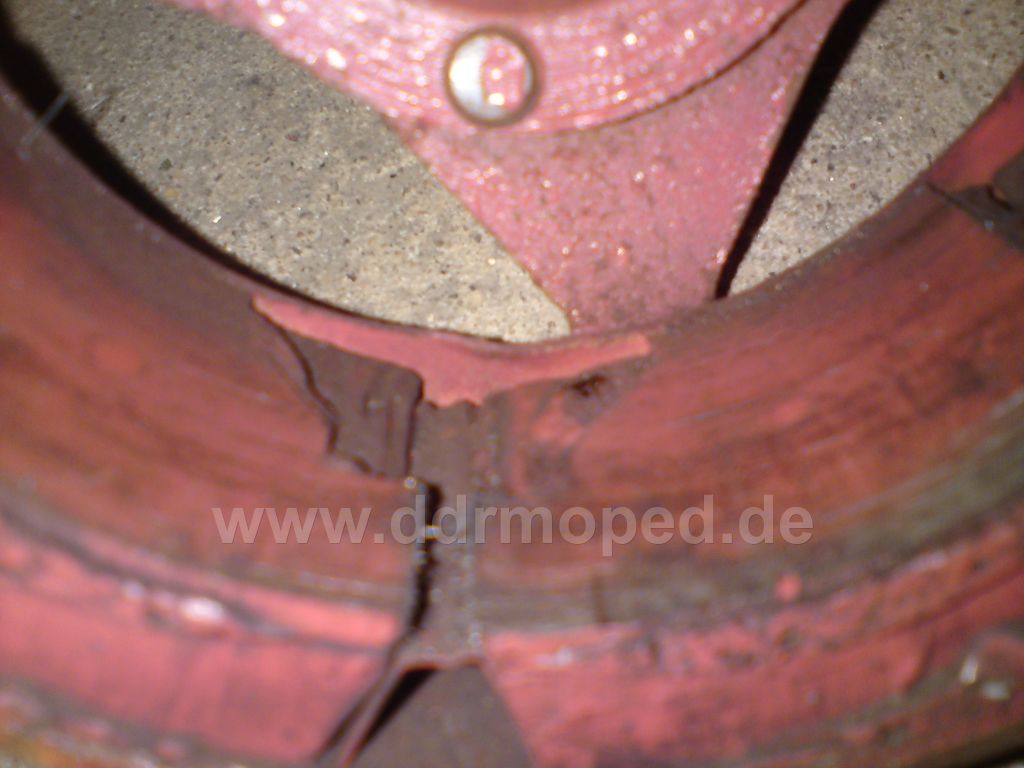

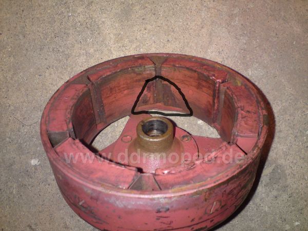

Und, meine Schwungmasse hat einen kleinen (erheblichen/unerheblichen/relevanten???) defekt. Es fehlt ein kleines Stück (hänge ein Bild an)

noch ein's....
Geschrieben am: 14.09.2011, 11:52
laugh.gif Das Stück muss fehlen. wink.gif Das ist die Pollücke, die den Zündimpuls gibt.

Also die Foto's sind doch garnicht so schlecht!
Ich habe das ausgebrochene Stück noch einmal mit schwarz umrandet!
Das die Lücken normal sind, ist mir klar! Aber das umrandete ist definitiv nicht original so gedacht!
Gruß Christian
VBV6
Geschrieben am: 15.09.2011, 07:35
Beiträge: 177
Mitgliedsnummer.: 1993
Mitglied seit: 15.03.2009
nochmal
lambiman
Geschrieben am: 15.09.2011, 07:46
Beiträge: 3304
Mitgliedsnummer.: 567
Mitglied seit: 18.04.2007

Geschrieben am: 15.09.2011, 07:59
Beiträge: 447
Mitgliedsnummer.: 2375
Mitglied seit: 22.06.2009
Komisch aussehen tuts trotzdem als wenn da was abgebrochen ist !
