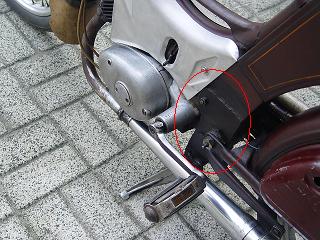

ich wollte nun endlich meine Restauration vom meinem SR2E starten, aber leider ist der Rahmen zu DDR Zeiten nicht gerade schön Not-Geschweist worden... mad.gif
Nun überlege ich ob ich mir nen neuen Rahmen besorgen soll oder den alten richten? hmm.gif

Anbei mal ein Bild einer der Problemstellen

Hallo Basti,
du hast zwei Möglichkeiten:
1. den vorhandenen Rahmen ordentlich schweißen oder schweißen lassen,
2. Die Rahmen-Nr. befindet sich auf einer Lasche unter dem Sattel. Diese Lasche ist hart angelötet bzw. angepunktet. Sie lässt sich relativ leicht abmachen und kann dann an einen anderen Rahmen wieder neu befestigt werden.
Für beide Lösungen brauchst du eine Werkstatt mit autogener Schweißtechnik.
In der neuen ABE wird nicht mehr nach der Motor-Nr. gefragt.

Das einfachste wäre dann die Lasche abmachen und an den neuen ran machen dann noch das Typenschild tauschen und ich kann meine alten Papiere behalten, wäre echt schade gewesen wo ich noch alles orginal an Papieren habe.
Hat das schon mal einer gemacht mit der Lasche? Bekommt man es so hin das man es hinterher nicht sieht?

Basti:
besorge dir einen guten, passenden Rahmen und schau dir die Lasche genau an. Sie ist in der Regel an zwei Stellen angepunktet. Autogen angepunktet oder hart gelötet.
Wenn du es nicht selbst kannst, macht es ein karosserieschlosser für nen Fünfer oder weniger.
Wenn dann der Rahmen neu lackiert ist, sieht niemand mehr etwas.
