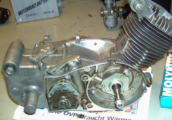

gleich nach bild schaue....
so schauts dort aus....
an beiden lagern könnte die brühe herkommen

Ok, schraube ich gleich morgen mal ab. Aber wo sitzen denn die Simmeringe ??
Ok. kenn mich halt zu wenig aus. Danach weis ich wo die sitzen ! Danke.

hinter den "dreieckig" geformten anschraubplatten....
dann kann das öl ungehindert ablaufen, weil die motorabdeckungen
auf dre rechten seite alu auf alu liegen und nur mir 4 schrauben
angedrückt werden.... oder eine mehr oder weniger....
