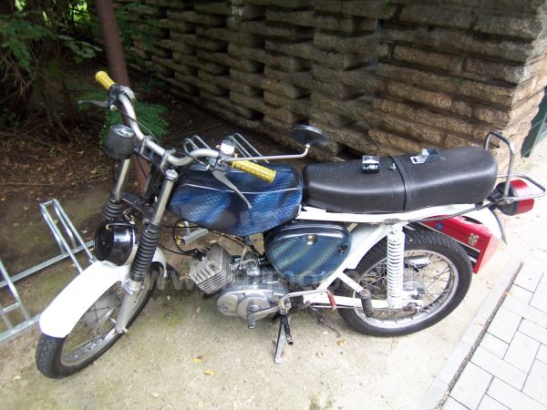

Wie währe es denn mahl mit einen Bild von deinem Schuckstück ?? wir würden uns freuen !!
Schöne Grüße.

Fotos kommen heute Abend.

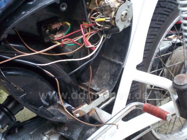

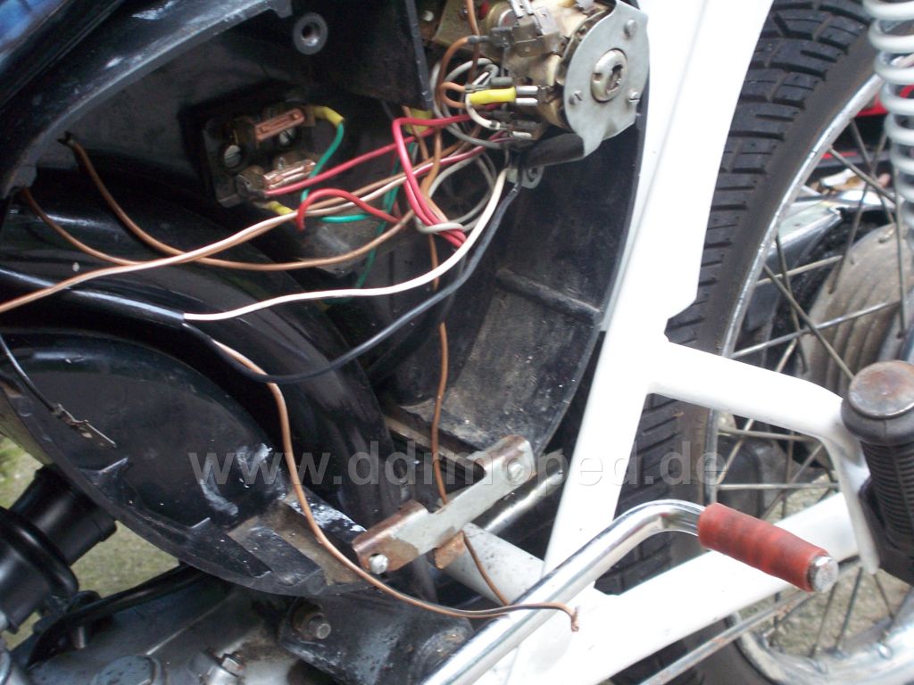

Ach so, kann mir jemand sagen, wofür dieses Kabel ist das da so rumhängt?
drehmoment
Geschrieben am: 25.08.2011, 17:46
Beiträge: 6784
Mitgliedsnummer.: 141
Mitglied seit: 03.10.2005
Bei der Kabelage hilft der Blick ins passende Schaltbild. Zudem macht es Sinn das Zündschloß zu demontieren, damit Du auf der Rückseite sehen kannst an welche Klemme das betreffende Kabel geht. Bei originaler Verkabelung kommst Du auch oftmals weiter mit der Kabelfarbe, die im Schaltbild immer als Kürzel angegeben ist, weiter.
Ferndiagnosen für Elektrogeschichten sind immer etwas schwierig - geht denn irgendetwas nicht (außer den fehlenden Blinkern)?!
Gruß,
Bernd
P.S.: All diese Problemchen kannst Du mit der Suchfunktion des Forums (<- Klick den Link) finden.

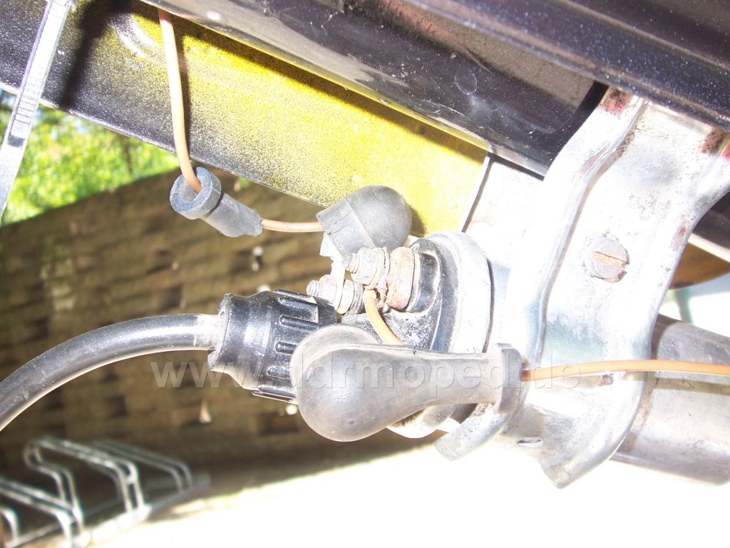

Heute ist sie kalt einwandfrei angesprungen, 2-3 Km gefahren wollte sie garnicht mehr anspringen. Zündkerze getauscht ging wieder. Nach 5 weiteren Km Sprang sie wieder nicht an, Zündkerze wieder raus war verrußt, geputzt ging wieder.
Zwischendurch immer mal wieder aus aber gleich wieder an.
Könnte mir den jemand aus Berlin bei der Einstellung helfen?Achso habe vergessen zu erwähnen, dass ich zwischendurch den unteren Bolzen vom hinteren Stoßdämpfer verloren habe.
Macht es sinn die Zündspule bei diesen Symptomen zu tauschen? Die Schrauben, Muttern und Kabel sind alle sehr korrodiert.
