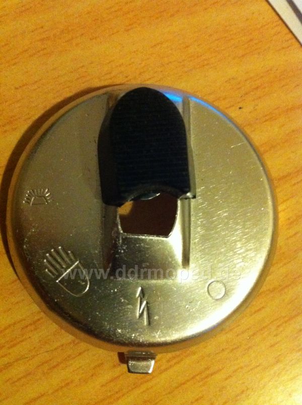

QUOTE (MadMaik @ 21.10.2013, 18:53)
Genau das wäre jetzt meine Frage an Jörg gewesen.
Wenn du genau so eine Ausführung hast würde ich die nehmen.
Original DDR habe ich auch noch ein paar liegen,aber halt nur die neue Ausführung.
Dieser klitzekleine Unterschied ist mir bisher noch garnicht so bewusst aufgefallen, aber bei den neuen müsste es sich dann ja schon um die spätere Ausführung handeln.
Für mich wäre das bei einer Restauration allerdings verschmerzbar, vor allem da die Abdeckung ja sowieso meistens kaputt sind und alte gibts nicht mehr neu.
Jörg

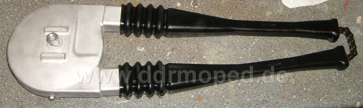

QUOTE (MadMaik @ 18.10.2013, 13:11)
Original und Nachbau

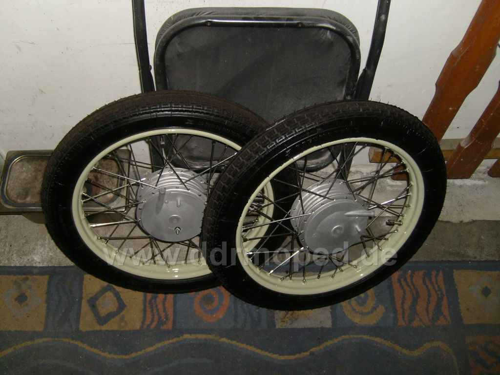

Die Räder mit neuer Bereifung.
Liebe grüße der Maik

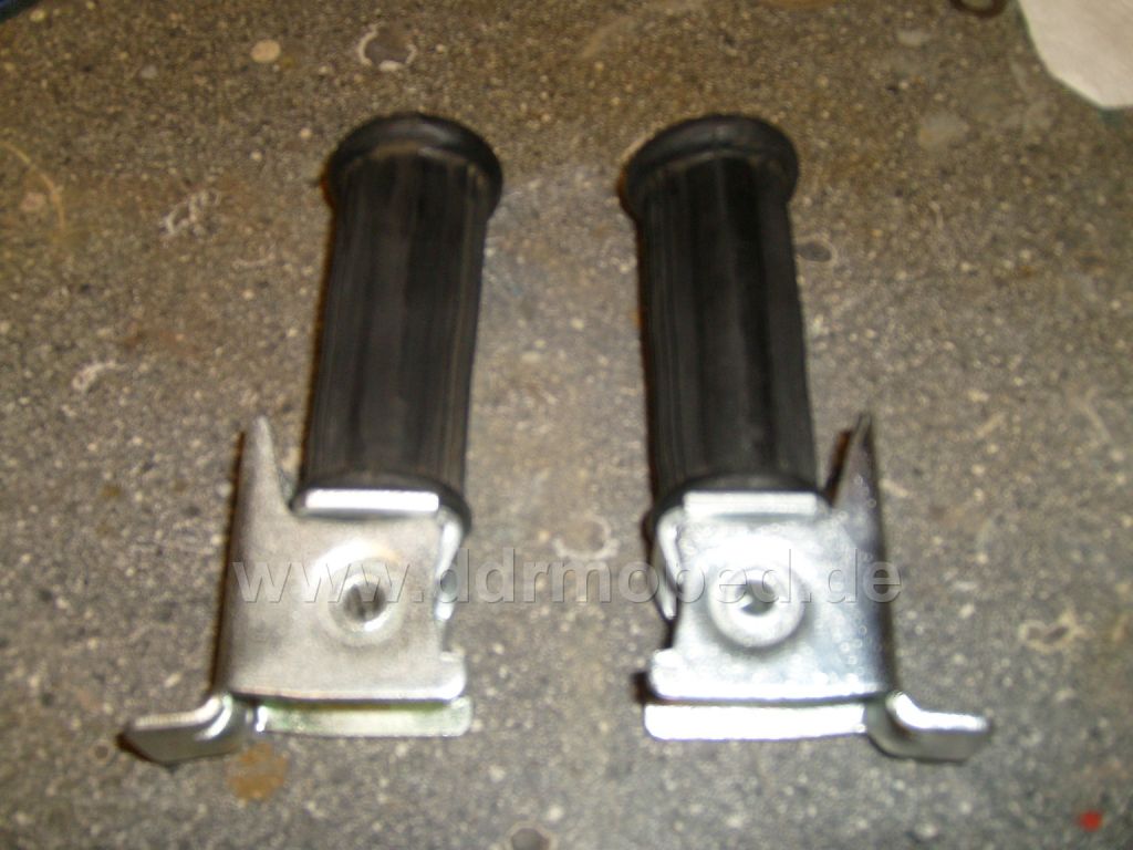

Und die Fußrasten im neuem Glanz.

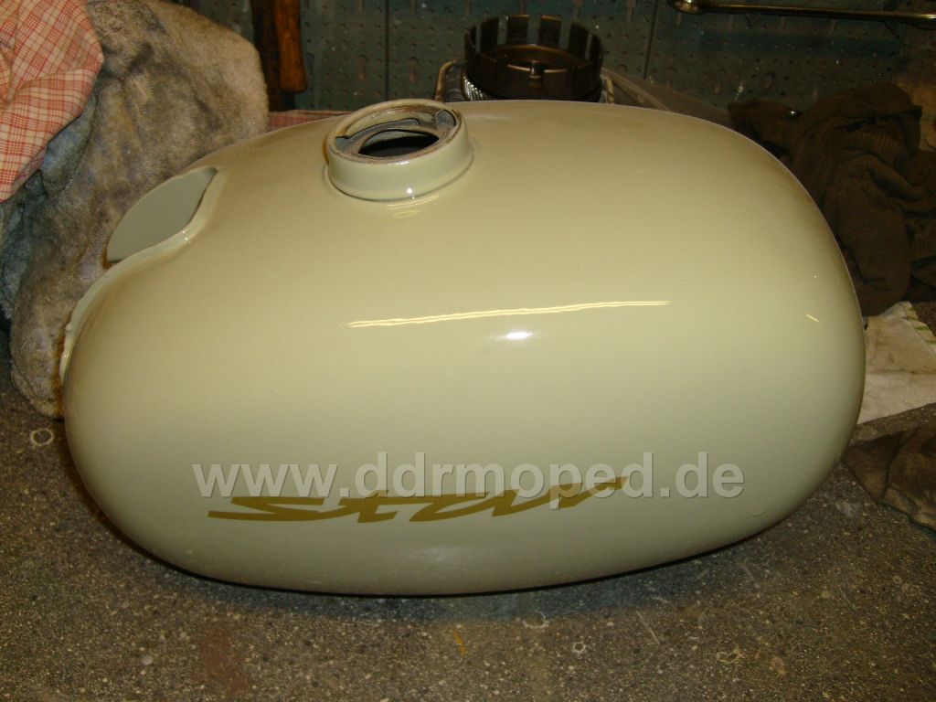

Geschrieben am: 29.10.2013, 19:33

QUOTE (MadMaik @ 29.10.2013, 20:16)
Das ist der schönste Tank, den ich bisher gesehen habe.
Die Fußrasten sind allerdings auch spitze. Darf man fragen, welche Hülsen du zur Wiedermontage verwendet hast?
Gruß Jörg
Ist nur die Frage welche Größe?
Patrick grüßt vom Sallmannshäuser Rennsteig

Bei der alten Ausführung ist eine Demontage der Fußraste normal nicht nötig.
Es wird nur der Gummi runter genommen und ab ins Galvanik Bad,und das wird normal gut.
Aber bei der neuen Ausführung ist es besser sie zu zerlegen,wegen dem Deckel oben drauf.
Dafür haben wir unseren Dreher bemüht. Er hat und passende Rohre gedreht und ein passendes Werkzeug dazu.
Und das geht ganz gut.
Wenn ich mal wieder ein paar rasten mache stelle ich mal Bilder dazu ein.
Geschrieben am: 30.10.2013, 11:00
Aha, das ist doch mal eine Info. Aber eine Frage zu den alten Rasten. Bekommt man den Gummi nicht erst runter, wenn die Rasten zerlegt sind?
Ich kann mich erinnern, dass hier mal jemand geschrieben hatte, dass sich im Rohr ein Stück Holz befinden soll, der es verhindert, dass die Krampen im Rohr sich nach Innen biegen, so dass der Gummi sich vom Rohr schieben lässt?
Es wäre wirklich mal sehr hilfreich, wenn du die Aufbereitung der Fußrasten mal mit Bildern untermalen könntest. Vor allem wie das mit den Rohrnieten funktioniert, denn dann würde ich auch mal selbst ein paar Fußrasten überholen.
Danke Gruß Jörg

Kann man den Gummi nicht unten bei der Schweißnaht mit dem Cutter aufschneiden und runterschieben ? Und nach dem Verzinken den Gummi wieder traufschieben und festkleben . Oder bekommt man da Problemen ?
MfG Rico
Geschrieben am: 30.10.2013, 13:29
QUOTE (Rush @ 30.10.2013, 14:05)
Einmal aufgeschnitten ist das Teil hin!
Geschrieben am: 30.10.2013, 13:39
Beiträge: 5645
Ja, da ist so, Jörg, das hatte ich mal geschrieben. Am Rohrende befinden sich Widerhaken, die dafür sorgen, dass der Gummi nicht runterrutschen kann. Und diese Haken werden durch ein Holzstück im Inneren des Rohres nach außen gedrückt und krallen sich fest. Man muss also beim Zerlegen zuerst das Stück Holz entfernen, und die Krallen zusammendrücken, um den Gummi runterziehen zu können. Aber ich habe auch schon Rasten galvanisieren lassen, ohne Zerlegung der Rasten...
