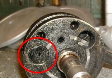

lukas'star
Geschrieben am: 12.10.2013, 19:32
Beiträge: 386
Mitgliedsnummer.: 5515
Mitglied seit: 26.05.2012

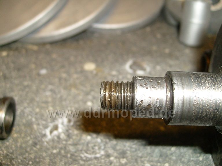

Genau so eine Kurbelwelle hab ich auch hier und da wurden auch beide Gewinde nachgeschnitten. dry.gif huh.gif hmm.gif cry.gif Die hättest du sonst haben können.

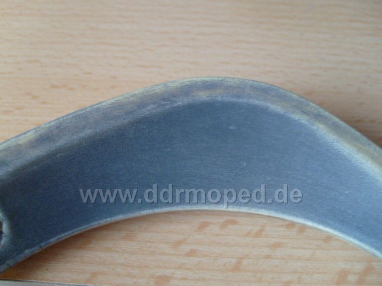

hmm.gif Hat jemand noch eine Idee wie ich die Farbe aus dem Lampenring bekomme?
Habe ein paar Sachen ausprobiert aber nichts halt geholfen.
Erst mit normaler Verdünnung dann mit Benzin und über Nacht in Benzin einlegen nichts hilft wirklich gut.Dann habe ich noch versucht es Glasperlen zu Strahlen und mit Schleifpapier geht nicht raus die Drecks Farbe.
Vom Motor und so ging sie gut ab, aber beim Lampenring ist nichts zu machen. cry.gif
Liebe grüße der Maik
Rush
Geschrieben am: 16.10.2013, 15:04
Beiträge: 3549
Mitgliedsnummer.: 5410
Mitglied seit: 17.04.2012
Vorsichtig mit 200er Schleifpapier schleifen . Was anderes wird dir nicht übrig bleiben . Anschließend wenn die Farbe runter ist evt. nochmal nass nachschmörgeln oder polieren .
MfG Rico
Geschrieben am: 16.10.2013, 16:19
Beiträge: 5645
Geschrieben am: 16.10.2013, 16:22
Beiträge: 4434
Vor ein paar Jahren hätte ich gesagt, nimm die "Uschi Glas"-Gesichts-Creme. Die hätte alles binnen Minuten runter gebeizt bzw. geätzt. laugh.gif Leider ist diese Chemiewaffe inzwischen wieder vom Markt verschwunden und deshalb nicht mehr erhältlich. wink.gif
Es gibt aber im Baumarkt Abbeizer zukaufen. Versuch es vielleicht mal damit.
Cloyd
Geschrieben am: 16.10.2013, 16:31
Beiträge: 3467
Mitgliedsnummer.: 2144
Der Kunststoff ist leide so porös, dass die Farbe richtig eingezogen sein dürfte.
Selbst ein Anfassen mit Fettfinger hinterlässt dauerhaft spuren.
Schleifen wird sehr langwierig, aber einen Versuch ists Wert.
Letzte Möglichkeit wäre lackieren im beigen Plastefarbton.
mfg Toni
1964 Spatz, rot, patiniert
MadMaik
Geschrieben am: 16.10.2013, 19:16
Beiträge: 2339
Mitgliedsnummer.: 1725
Mitglied seit: 09.12.2008
Ich bin da schon mit 80er Papier dran gewesen,aber da tut sich nichts mehr.
Na gut werde versuchen ihn neu zu Lacken,wenn es nicht geht fliegt er in die Tonne und nehme einen anderen.
Simsondriver91
Geschrieben am: 16.10.2013, 19:43
Beiträge: 5243
Mitgliedsnummer.: 1354
Mitglied seit: 06.07.2008
Hatte das auch schonmal, allerdings war er schwarz lackiert. Ich hatte die komplette Farbe abbekommen, jedoch war auch Farbe in die Risse im Lampenring gelaufen. Hab ihn dann schwarz glänzend lackiert.
Geschrieben am: 16.10.2013, 21:26
Die alten 64er und 65er Blendrahmen zu kriegen, ist nicht gerade einfach . Lass den alten einfach neu lacken ! wink.gif
