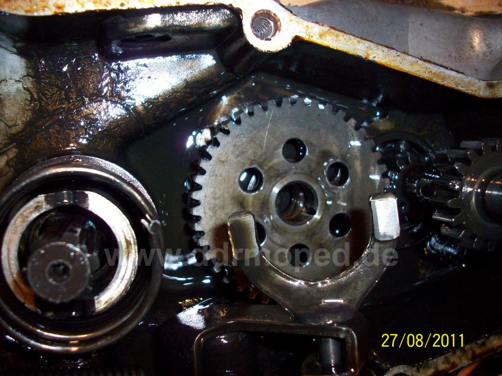

Es kam auch positives zu Tage: Getriebe 1.Gangrad
Gruß Ronny

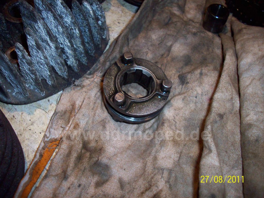

Schaltklaue
Gruß Ronny
TS 150 Bj. 75 blau klick

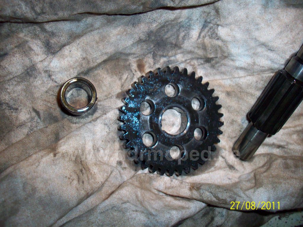

2.Gang

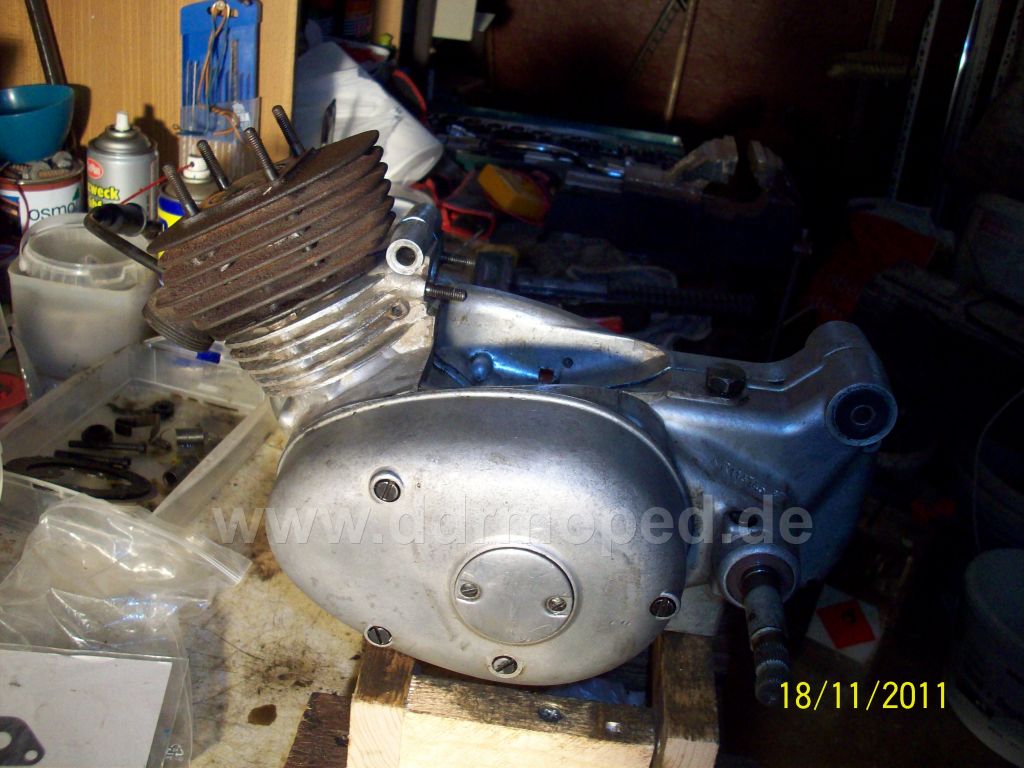

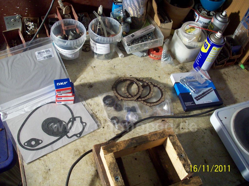

So, diese Woche hab ich meinen Ersatzmotor wieder zusammengebaut, mit neuen Lagern, Dichtringen, Kurbelwelle und Dichtsatz. Neue Kupplungsscheiben hatte ich auch da, hab aber die alten wieder eingebaut, um 180 Grad gedreht und eine Aussparung im Kupplungskorb versetzt. Da die Neuen wie immer nicht gepasst haben ich ich keine Lust zum Feilen hatte. ph34r.gif
Start:
Gruß Ronny
hsllacky
Geschrieben am: 18.11.2011, 10:19
Beiträge: 1695
Mitgliedsnummer.: 3240
Mitglied seit: 25.03.2010

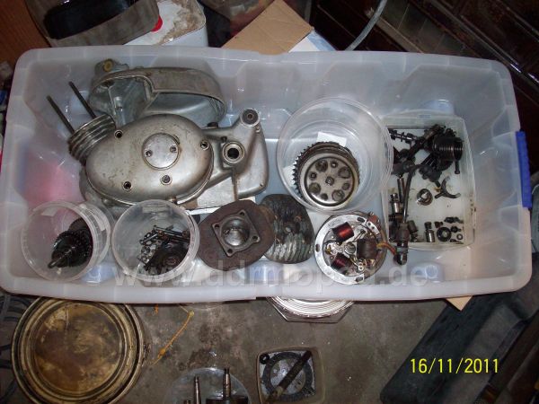

Neuteile:
Gruß Ronny
hsllacky
Geschrieben am: 18.11.2011, 10:21
Beiträge: 1695

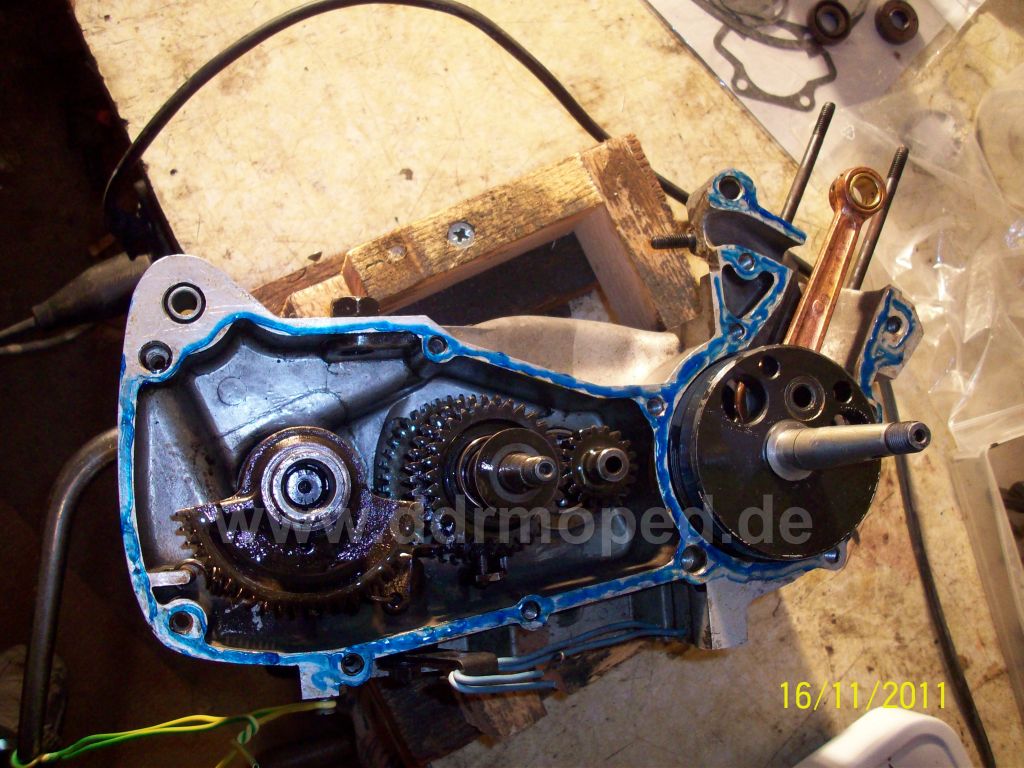

kurz vorm Zusammenfügen:
Gruß Ronny

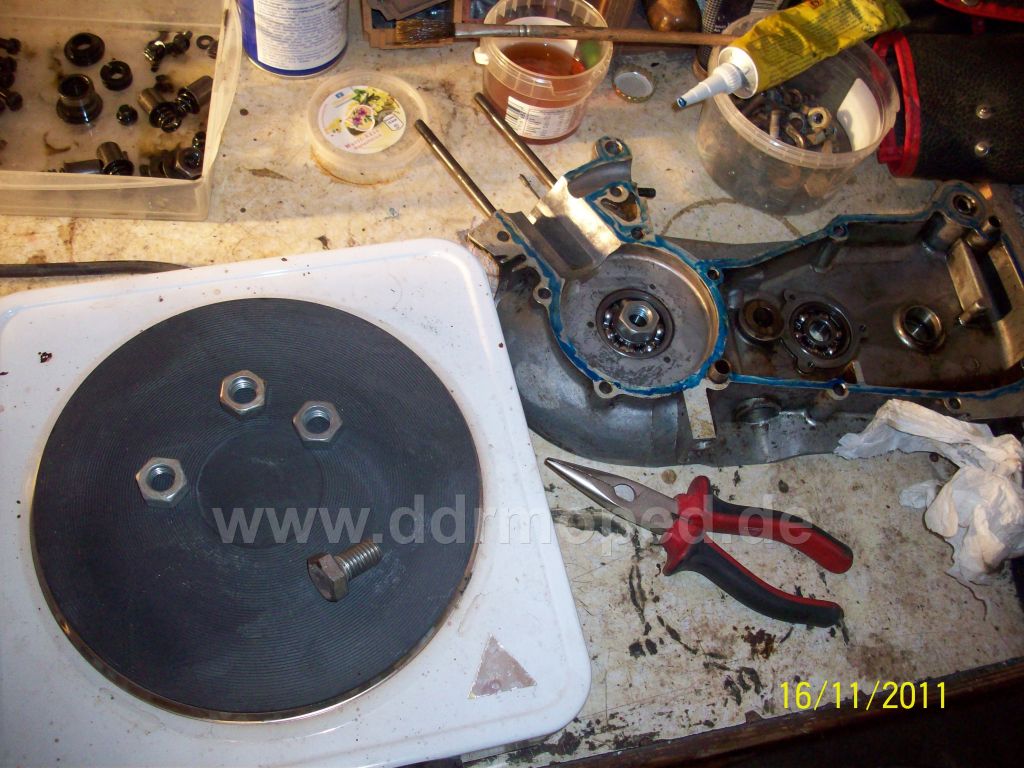

Lagerinnenring vorwärmen mit "heiße Mutter-Methode". Mit Heizplatte sehr langwierig, zu wenig Hitze, aber dafür wars in der Werkstatt schön warm. thumbsup.gif

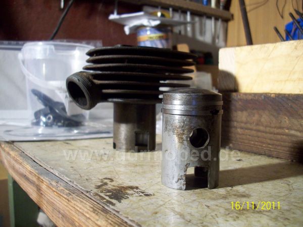

Zylinder und Kolben sind alt aber mit neuen Kolbenringen, ist noch Nullmaß. Mal gucken ob das funktioniert. Hab noch ne neue Garnitur auf meinem "Hauptmotor".
Gruß Ronny

Eins noch
Gruß Ronny

Simsondriver91
Geschrieben am: 18.11.2011, 21:52
Beiträge: 5243
Mitgliedsnummer.: 1354
Mitglied seit: 06.07.2008
Der Kolben wär bei mir in die Vitrine gewandert, aber nichtmehr in einen Motor laugh.gif
hsllacky
Geschrieben am: 19.11.2011, 00:00
Beiträge: 1695
Ooch, der geht schon noch, den sieht man doch eh nicht. Is ja schliesslich kein "naked Bike". wink.gif

andi2
Geschrieben am: 19.11.2011, 05:13
Beiträge: 3187
Mitgliedsnummer.: 1290
Mitglied seit: 31.05.2008
Hallo Lacky,hast du bei deiner Motor GR eine MZA Kurbelwelle verbaut?Das Bild vom Kolben kann täuschen,wenn das Ringspiel usw. ok.ist kann man das ohne weiteres wieder verbauen.mfg andi cool.gif

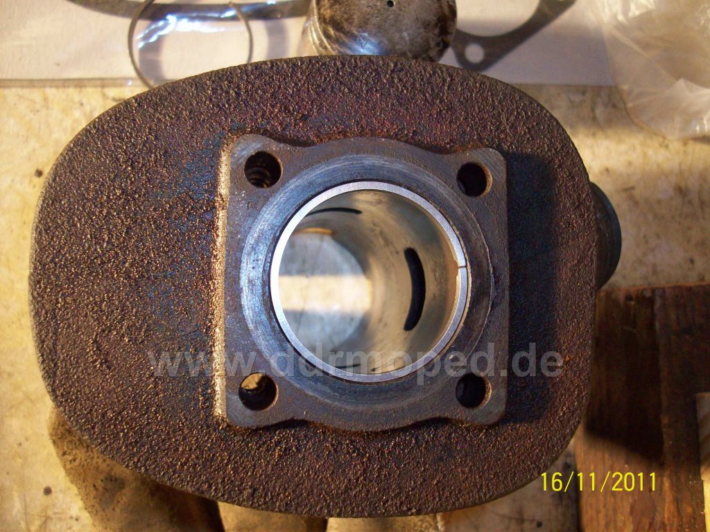

hsllacky
Geschrieben am: 23.11.2011, 08:51
Beiträge: 1695
Es ist eine neue Nachbau-Kurbelwelle, wahrscheinlich von MZA. Die hab ich einen Tag ins Eisfach gelegt und dann die Lagerinnenringe angewärmt und dann schnell zusammengebaut.
Kolbenringe 38mm probehalber in den Zylinder gesteckt, ich denke das passt.
Gruß Ronny
Geschrieben am: 23.11.2011, 17:38
Nee der ist zu groß. Das Verschleißmaß sind 0,8mm, die hast du da schon erreicht.
