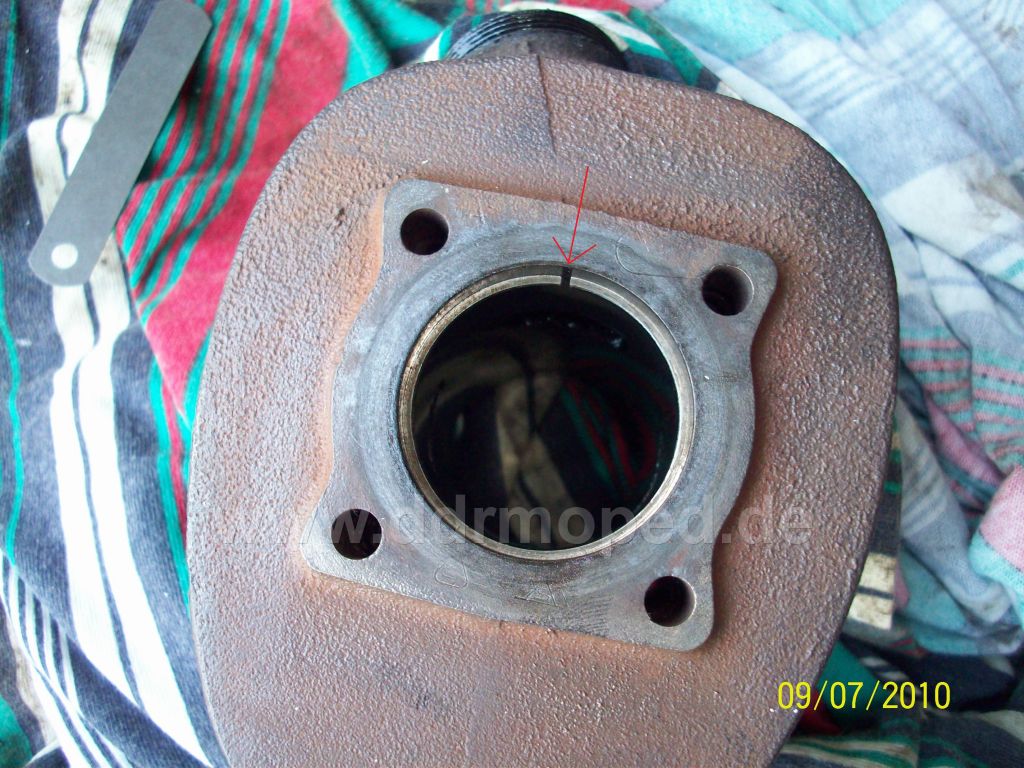

Das seh ich nicht so..
Bei einer Bohrung von 40mm ist der Radius 20mm.
Der Ringstoß markiert die Mitte...
20 mal den Ringstoß nach oben und unten kommt man nicht auf den Durchmesser.
Vom Augenmaß würd ich sagen der geht noch.
Bin ja mal gespannt was die Blattlehre sagt...
Gruß Lutz

Nochmal zum Ringstoß: zwischen 0,1 und 0,8 soll der sein, ich hab nicht nachgemessen aber ich bin mir sicher der ist in der Toleranz, wenn dann eher zu klein als zu groß. Zum Vergleich noch mal ein Bild von meiner alten Garnitur, Stoß über 1mm:
