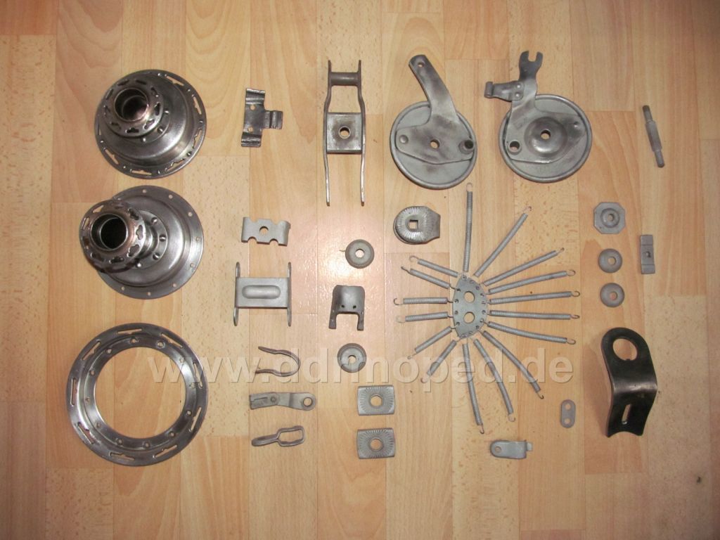

Die Kleinteile habe ich heute noch einmal für den Galvanisierer fotografiert und nummeriert.
Ich hoffe es fehlt nichts wichtiges mehr.
Die Schutzblechstrebe mit Nippeln habe ich mir als Neuteil beschafft. Das Satteloberteil ist noch beim Dorfschmied...bekomme ich hoffentlich morgen.
Den originalen Lenker habe ich auch, die Steuerkopflagerschalen und Muttern sind in guter Chromqualität (die waren mit Farbe konserviert). Der Auspuff muß vorerst durch ein Neuteil ersetzt werden...
Grüße Benjamin

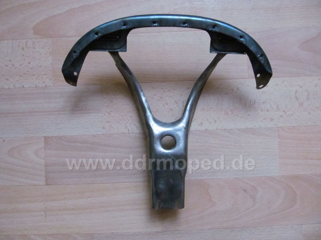

Es gibt nun kein "ZURÜCK" mehr! wink.gif Das geschweißte Satteloberteil konnte ich heute abholen! thumbsup.gif
Nun sind alle Teile in der Galvanisierung, ca. 8 Wochen wird es dauern!
Er empfahl mir die Naben und die Bremsschilder nicht zu verchromen, sondern zu verzinken. Verchromen wäre nur möglich, wenn die Naben und Bremsschilder komplett zerlegt worden wären.
Da bin ich schon mal gespannt, wie meine Teile dann aussehen. Bis Mitte März werde ich dann auch meine Mopedfahrerlaubnis haben _clap_1.gif
Hier das geschweißte Satteloberteil:
Grüße Benjamin

QUOTE (untalentiert @ 13.01.2012, 16:40)
Das stimmt so nicht. Es wäre natürlich besser, aber ........ Wenn sie nicht zerlegt sind, kann natürlich nicht in jeder Ecke und Kante geschliffen werden. Das macht aber nix. Der größere Nachteil ist wie ich oben schon beschrieben habe, dass an den Zwischenstellen Säure drin bleibt. Das kann dir beim Verzinken aber ganz genauso passieren. Insofern ist die Frage was du machst nur der Optik geschuldet. wink.gif
Gruß Dirk
untalentiert
Geschrieben am: 13.01.2012, 19:50
Beiträge: 126
Mitgliedsnummer.: 4807
Mitglied seit: 26.08.2011
Laut Aussage dieser Firma müßte die Nabe verkupfert und hochglanzpoliert werden.
Die vorbereitete Nabe sehe dann schon wie verchromt aus. Erst dann könnte die Verchromung erfolgen.
Aber man würde beim polieren nicht alle Stellen erreichen!
Das Säure austritt, diese Gefahr würde bei beiden Verfahren bestehen.
Dazu hieß es aber: "Es liegt sehr dicht an und wenn wir Glück haben...!"
Ich hätte mir nicht zugetraut, die Stahlnieten, welche die Halbnaben verbinden zu entfernen...
Bekommt man eigentlich die Nieten des Kettenblatts wieder richtig vernietet`?
Stahlnieten sind ja sicherlich sehr hart? Oder läßt man diese Arbeit besser Firma machen? Die Stahlnieten habe ich schon zu liegen.
mfg Benjamin

Geschrieben am: 13.01.2012, 20:41
Mr. Blühmchen wink.gif , Du hast auf dem Bild mit den zu galvanisierenden Teilen auch den Lampenhalter. Der war nicht verzinkt oder dergleichen. Der war silbern wie die Lampe. wink.gif

@Norbert:
Ich bedanke mich für deinen Hinweis und ich erachte alle Hinweise für wichtig!
Ich habe mich durch dieses Forum gelesen und stellte doch immer wieder fest: "Es gibt zu jeder Sache kontroverse Aussagen!"
Deswegen habe ich im Zweifelsfall so entschieden, wie es dem Werterhalt des Fahrzeugs dienlicher ist.
Das Satteloberteil war möglicherweise auch nicht verzinkt. Es wird aber nach der Verzinkung wieder schwarz lackiert, somit dient die Verzinkung nur dem Korrosionsschutz.
Die Halterung des Scheinwerfers könnte man auch überlackieren!
Viele Teile waren so stark korrodiert, dass man gar nicht sah, ob diese einst galvanisch behandelt wurden!
mfg Benjamin
