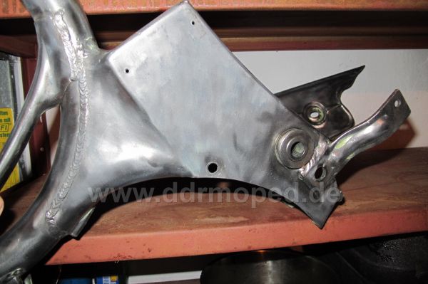

Obere Tankbefestigung:
Grüße Benjamin

Untere Tankbefestigung:
Grüße Benjamin

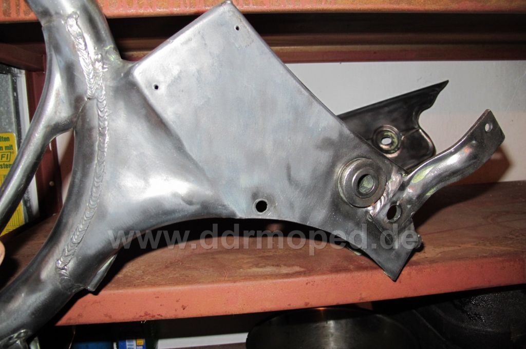

QUOTE (untalentiert @ 18.03.2012, 21:44)
Von der Seite:
Na hier sieht man doch ganz gut, das Loch für den Ständerbolzen.
Dieser wird durch das Loch bei dem Auspuffhalter geschoben und damit der Ständer befestigt. Auf der Innenseite gehören links und rechts noch jeweils eine Abstandsrolle auf den Bolzen, damit der Ständer auch mittig ist.
Rechts gehört dann eine Scheibe drauf und danach wird der Bolzen mit einem Splint 4 x 20 fixiert.
Die Frage mit der Ständerfeder wurde dir ja schon gut beantwortet. thumbsup.gif

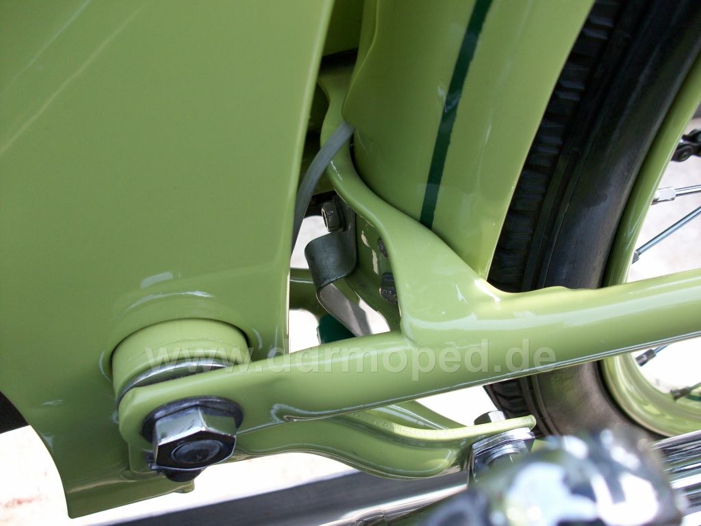

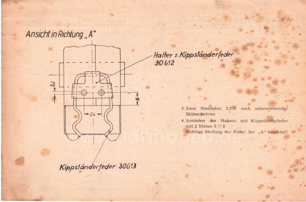

Wie verprochen mal ein Bild von der Befestigung der Haltefeder für den Ständer.
MfG Matze
mjcp
Geschrieben am: 19.03.2012, 14:14
Beiträge: 832
Mitgliedsnummer.: 1304
Mitglied seit: 09.06.2008

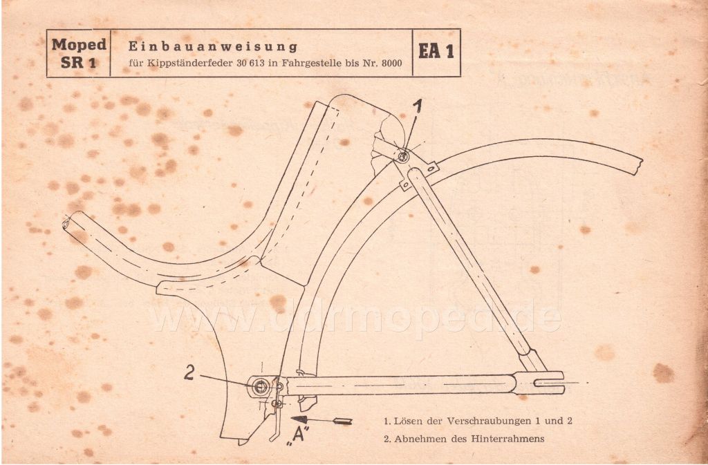

Und noch die Einbauanweisung für die Haltefeder.
MfG Matze
Bild 01:
mjcp
Geschrieben am: 19.03.2012, 14:15
Beiträge: 832
Bild 02:

danke für eure Mithilfe!
Die Einbauanleitungen sind ja wirklich Spitze!
Nie hätte ich gedacht, was man alles bedenken muß! Der Bauzeitraum des SR1 betrug nur 3 Jahre, aber die Veränderungen waren enorm!

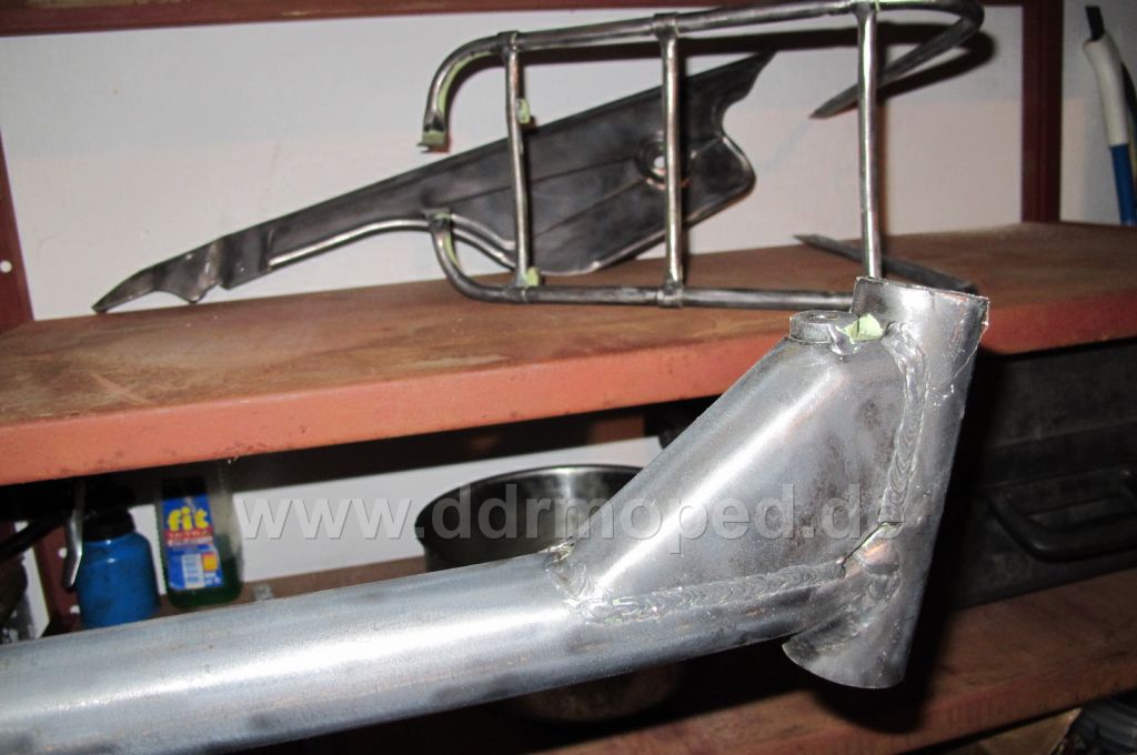

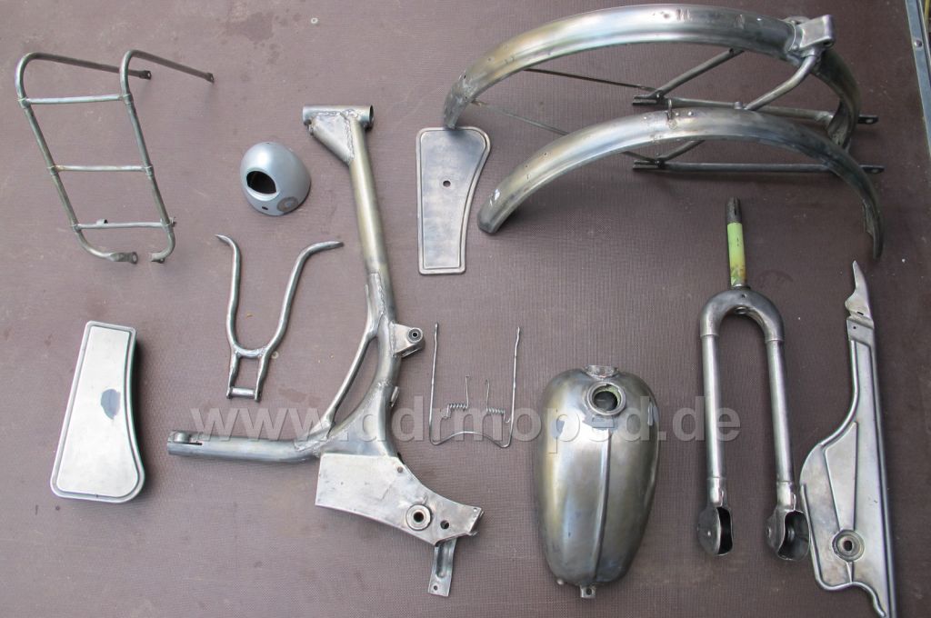

Über Pfingsten bin ich nun auch wieder am SR1 etwas weitergekommen!
Grüße Benjamin

Bis in die kleinsten Winkel ist nun alles blank und rostfrei!
Grüße Benjamin

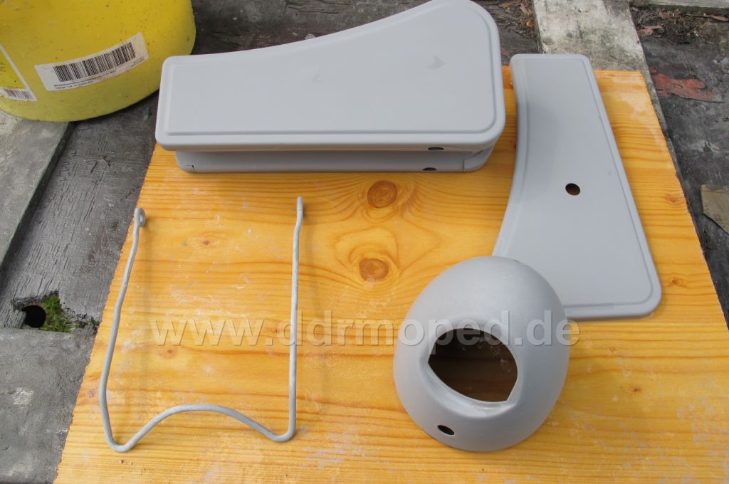

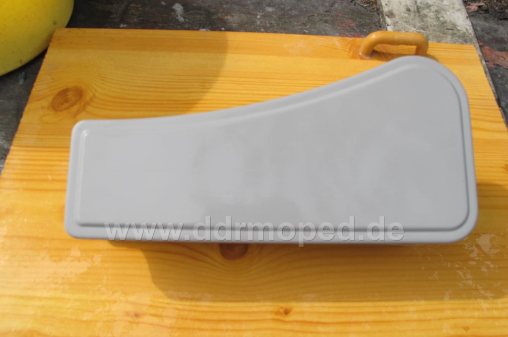

Die letzen Tage habe ich fleißig gefüllert und geschliffen, damit die Oberfläche schön glatt wird und eventuelle Rostnarben verschwinden...
Grüße Benjamin

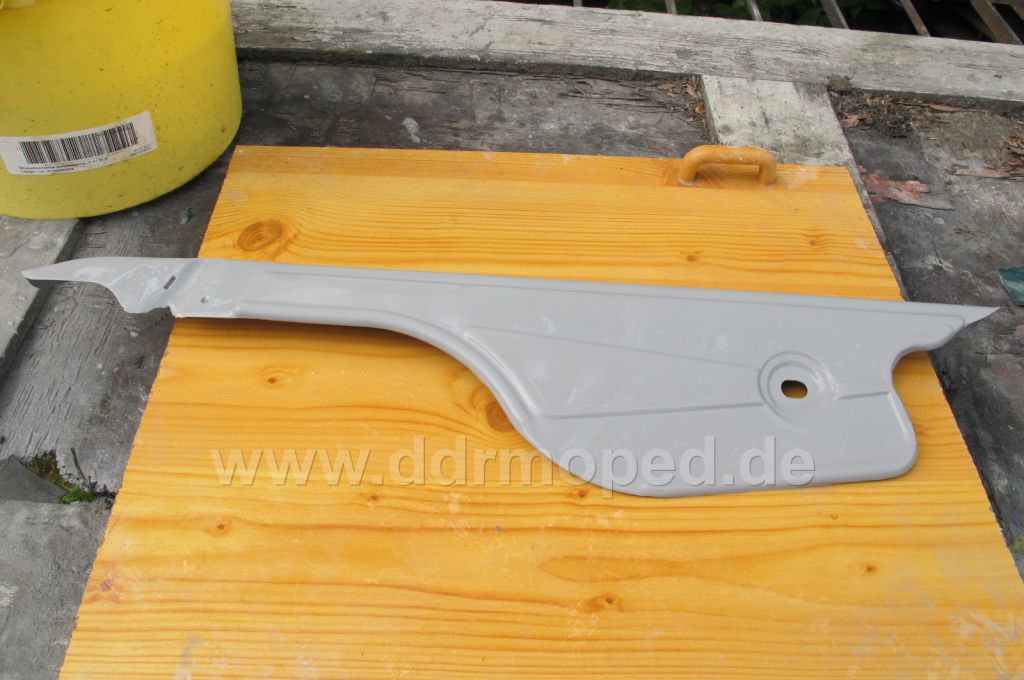

Werkzeugfach:
Grüße Benjamin

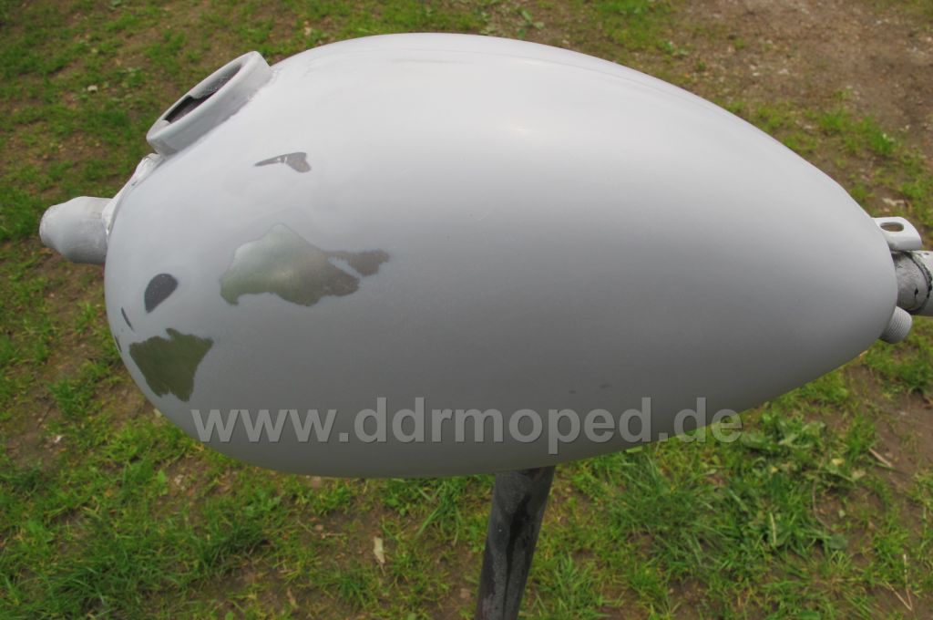

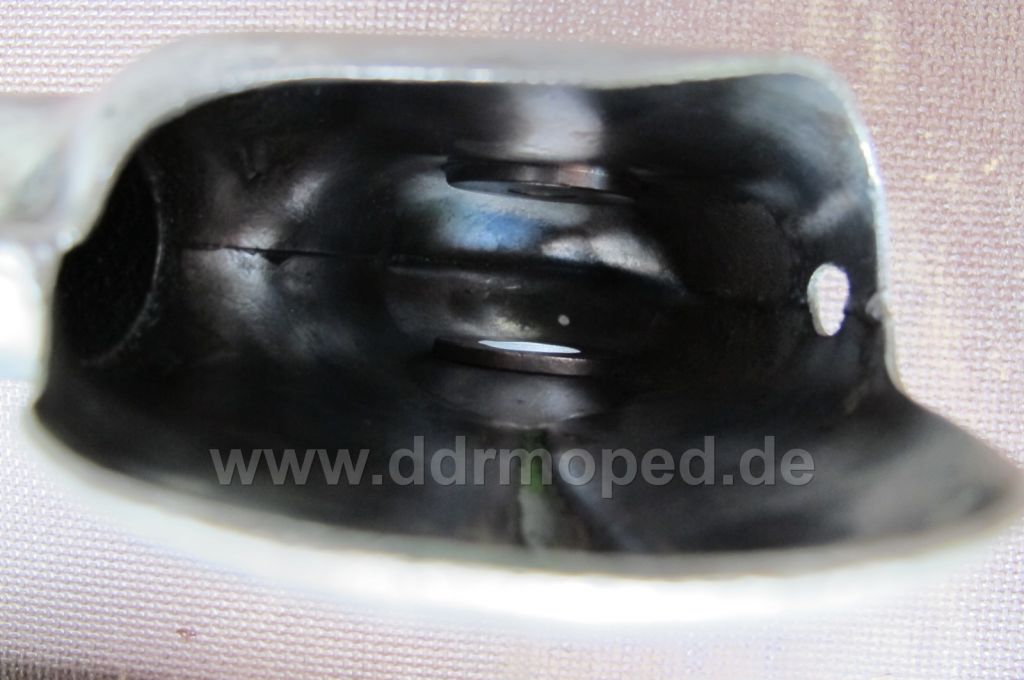

Beim Tank ist es gar nicht so einfach, die Rundungen wieder richtig hinzubekommen!
Grüße Benjamin
