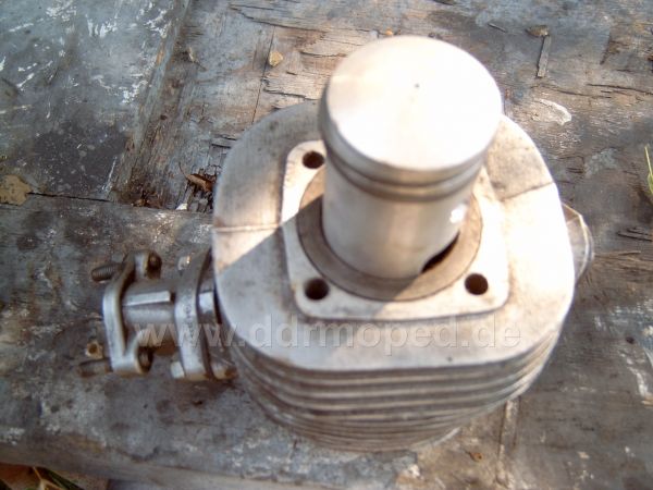

Einen Zylinder fand ich noch, dieser scheint neu zu sein! Allerdings passt er nicht auf diesen Motor!

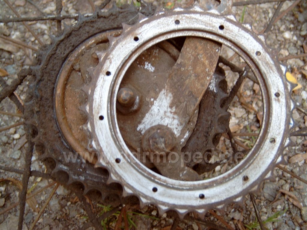

Das hintere Kettenrad ist vollkommen verschlissen. Habe aber ein gutes gefunden.
Sieht man, ob es eins zum aufschrauben oder aufnieten ist?

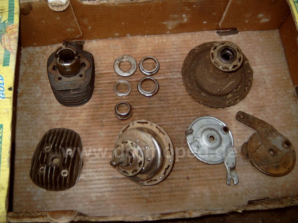

So und nun zu deinem SR1. Einige Teile, die zum SR1 gehören, hast du ja bereits gefunden. Bevor du anfängst, die Teile nach schlecht und gut zu bewerten, solltest du dich jedoch erst mal etwas mehr mit dem Thema SR1 befassen. Es gibt aus meiner Sicht viele spezielle Sachen, die du ja nicht wissen kannst, weil du dich bis jetzt noch nie mit dem SR1 befasst hast.
Stelle also so viele Fragen wie möglich hier, das vermeidet, dass du Fehler machst und evtl. ein Teil weg schmeißt, obwohl dieses noch aufarbeitbar ist.
Ich glaube auch, dass das Vorhaben den SR1 wieder original aufbauen zu wollen etwas unterschätzt. rolleyes.gif Gut, du hast schon ein paar Teile, die dich jetzt auch nichts gekostet haben, aber die restlichen Fehltteile zu besorgen wird erstens nicht einfach und zweitens eine sehr kostspielige Angelegenheit. Auch wird die Restauration nochmal ordentlich Geld verschlingen. Rechne also schon mal für die Restauration inkl. der Fehlteilebeschaffung mit einem Restaurationsbudget von ca. 1500 - 2000 Euro.
Unter den SR1/SR2 Teilen, die du im Schuppen deines Opas gefunden hast, (Foto zwei mit den vielen Vergasern usw.) befinden sich auch noch jede Menge MZ und Teile für die Simson Vogelserie. Für die Vogelserie (z.b Star) gehört auch der augenscheinlich neue Zylinder.
Das Kettenrad für die hintere Felge ist aber auch kein neues und wenn dieses schon mal getauscht wurde, war es wohl auch verschlissen. Man müsste es sich mal genau ansehen. Geschraubt wurde beim SR1 übrigens kein Kettenrad! Die waren immer mit Stahlnieten genietet. Außerdem ist beim SR1 das Zahnrad mit 12 Nieten genietet was eine Besonderheit zu den späteren Kettenrädern ist. Evtl. gibt es dies Kettenräder mittlerweile im Nachbau.
Und du wirst sicherlich mehr einen Ersatzteilshop brauchen um alle Teile zu bekomen was du für deine Restauration benötigst. Viele Teile bekommst du nur auf Teilemärkten oder in 321...

Heute konnte ich noch immer Teile finden, aber es wird zunehmend weniger. Mit einer Vollzähligkeit aller Teile ist kaum noch zu rechnen. Eingefunden hat sich unter Anderem der Werkzeugkasten mit Deckel und Verschlussschraube, ein Tachoantrieb, der komplette Scheinwerfer mit Tachometer, ein Zylinder + Kolben (Zylinderverrippung ist ausgebrochen, schade...), ein Zylinderkopf.
Nun begann ich heute schon mit der Zerlegung einiger Teile. Die Naben habe ich ausgebaut, diese werde ich in den nächsten Tagen metallisch blank machen und zum Verzinken geben. Obwohl ich die Vermutung habe, dass die Naben lediglich lackiert wurden. Reste einer galvanischen Schicht (Kupfer, Chrom) gab es nur im Bereich der Speichenaufnahme.
Grüße Benjamin

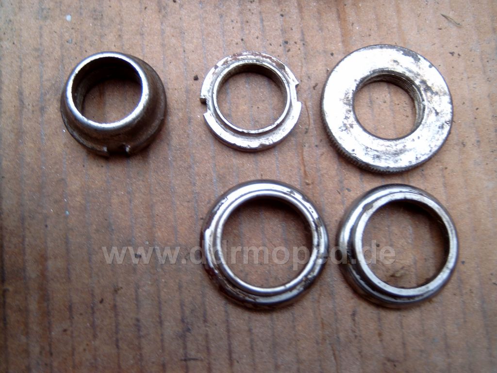

Die Lagerschalen und die Lenkungsverschraubungsteile sind jetzt meiner Meinung nach auch vollständig. Diese Teile werde ich entgalvanisieren lassen, damit ich später die Unebenheiten beseitigen kann. Der Abschluß wird dann die Neuverchromung sein.
Mein Lenker ist nun auch gerettet, ich fand einige Konen, mit intaktem Gewinde.

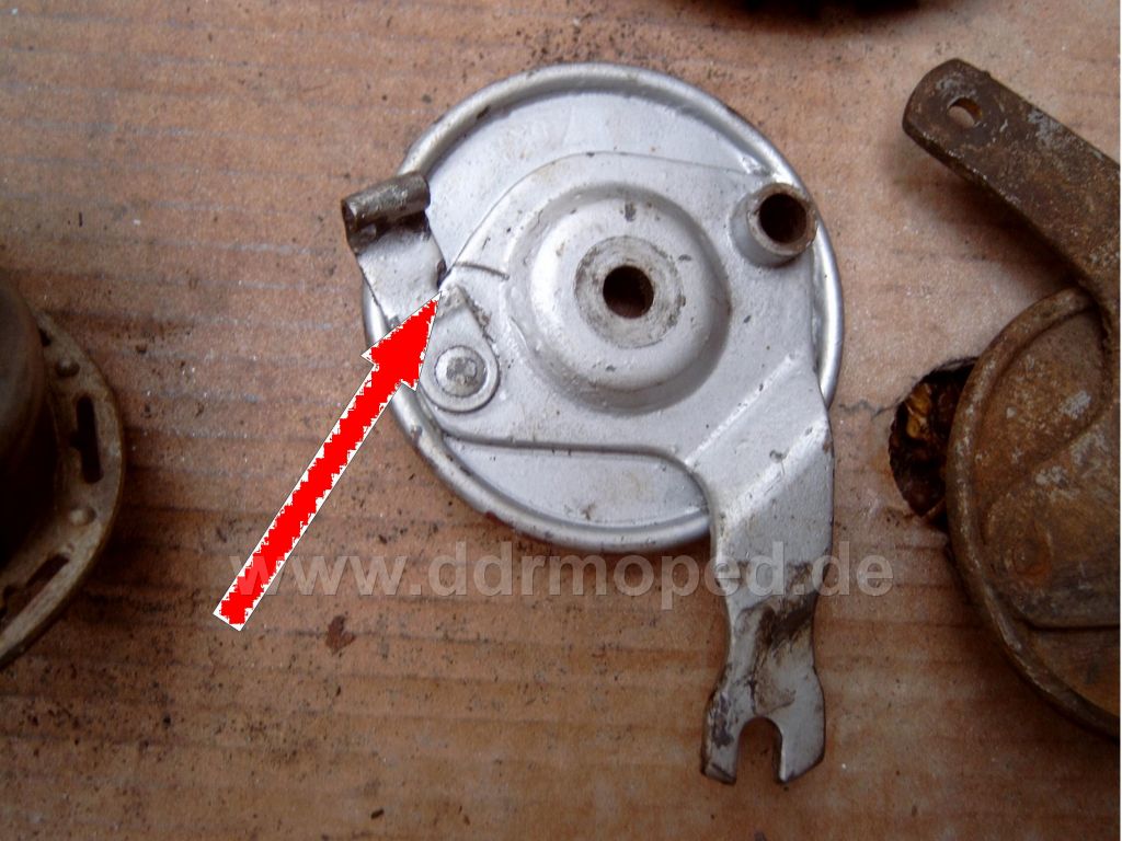

An dieser Stelle stoße ich bereits auf das erste Problem! Bei diesem (Bremsschlüssel, Radnabendeckel, Bremsplatte...ich kenne die genaue Bezeichnung nicht) ist der Haltewinkel für die Bowdenzugaufnahme lose. Ursache: Ein kleine Nase soll wohl diesen Haltewinkel arretieren, diese ist jedoch nicht mehr vorhanden (siehe Pfeil).
Man könnte diesen anschweißen, aber wäre das für eine Restauration eine saubere Lösung? Ich habe noch einen anderen gefunden, dieser ist zwar mehr verrostet, hat aber die Seilzugaufnahme um 180° versetzt.
Welches Teil ist nun das richtige? Gehen würden beide, einmal müßte der Bowdenzug von oben eingehangen werden, bei dem anderen von unten.
Am Überlegen bin ich noch, ob man dieses Teil auch verzinken lassen kann (innen ist diese Aufnahme für die Bremsbacken), diese sollte ja noch mit verzinkt werden.
Oder kommt eine silberne Lackierung besser, da wird ja auch nichts mehr heiß?
Gibt es dazu Erfahrungen?

Geschrieben am: 27.08.2011, 21:31
Hallo Benni,
also die Radnaben waren original meines Wissens matt vernickelt. Deswegen schaut es aus wie silber lackiert. Du kannst die Naben aber auch verzinken lassen oder chromatieren.
Die Lagerschalen usw. waren wie du schon richtig schreibst verchromt und sollten das auch wieder werden. Der Lenker war auch verchromt.
Wenn du erst mal alle Teile sammelst die verchromt oder galvanisiert werden sollen, bezahlst du weniger als wenn du alle Teile einzeln zum verchromen oder verzinken schaffst. Wenn du die Vorarbeiten, als das glatt machen der Oberfläche vor dem Chromen auch selbst machst, dann spart das auch nochmal Kosten.
Das kaputte Bremsschild solltest du einfach gegen ein Intaktes austauschen. Diese Teile gibt es noch Zuhauf günstig auf den Teilemärkten. In Reichenbach gibts im Herbst übrigens einen Teilemarkt, da kannst du ja dann schon mal auf die Suche nach einigen Teilen gehen.

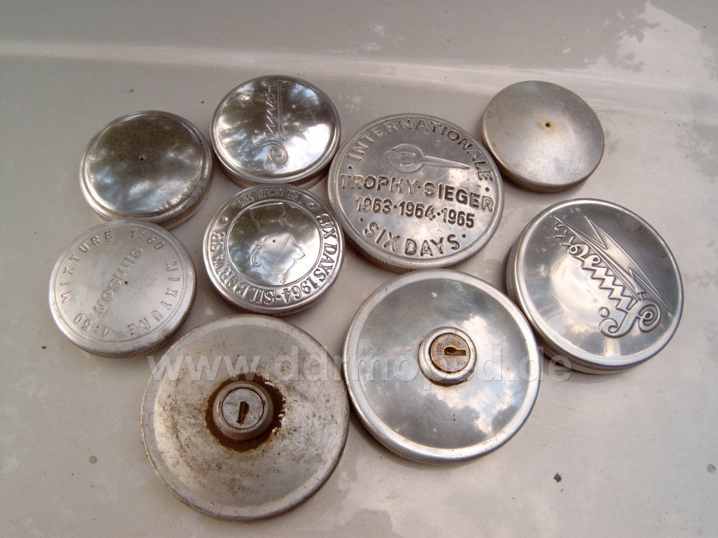

Einen Tank konnte ich noch nicht entdecken, dafür aber diverse Tankdeckel, einer von den kleinen könnte passen:
Grüße Benjamin

Unter den Tankdeckeln ist leider kein SR1 Tankdeckel dabei. Dieser war komplett aus Blech und verchromt.
