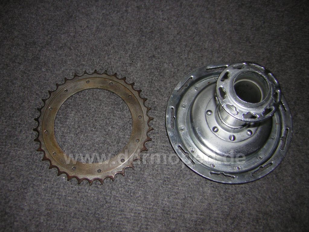

Jetzt wollte ich die hintere Nabe und das Kettenrad zu einen Dorfschmied bringen, um letzteres aufnieten zu lassen!
Das vorhandene Kettenrad paßt aber nicht!
Das originale entsorgte ich...war sägezahnähnlich!
Bei diesen ist der Bund im Durchmesser etwas zu kleinund der Ring auf der anderen Seite ist auch etwas versetzt!
Es handelt sich um die Halbnabe eines 55´SR1 (gibt es überhaupt unterschiede in die Baujahren?).
Oder stammt das Kettenblatt von einem SR2 mit Halbnabe?
Diese Frage mal an die Spezialisten!
mfg Benjamin

Von welchem Fahrzeug könnte das vorhandene sein?
Ab Baujahr 1956 oder doch erst ab SR2- Halbnabe?
Grüße Benjamin

Der Bund des Ritzels müsste um ca. 1 mm weiter ausgedreht werden, dann würde die Nabe passen.
Nur hat es den Anschein, dass die Bohrungslöcher auch nicht genau übereinstimmen.
Ich kann natürlich nicht bündig anhalten, darum bleibt letztere Aussage zweifelhaft.
Auf der anderen Seite des Ritzels befindet sich ein kleiner Bund, welcher gegenüber dem Original versetzt ist.
Das Lagerschild passt trotzdem.
Ich hätte noch eine Nabe mit aufgenieteten Ritzel, jedoch kann ich den Bund dadurch nicht vermessen.
Interessant wäre jetzt, von welchem Modell stammt mein Ritze.
Möglicherweise doch vom SR2 mit Halbnabe?
Wenn die SR1- Ritzel alle gleich waren, dann könnte ich das Ritzel von der anderen Nabe entfernen und verwenden.
mfg Benjamin

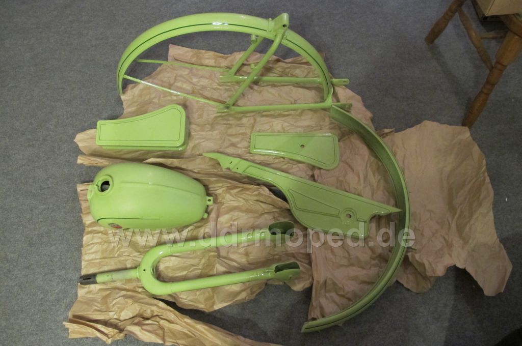

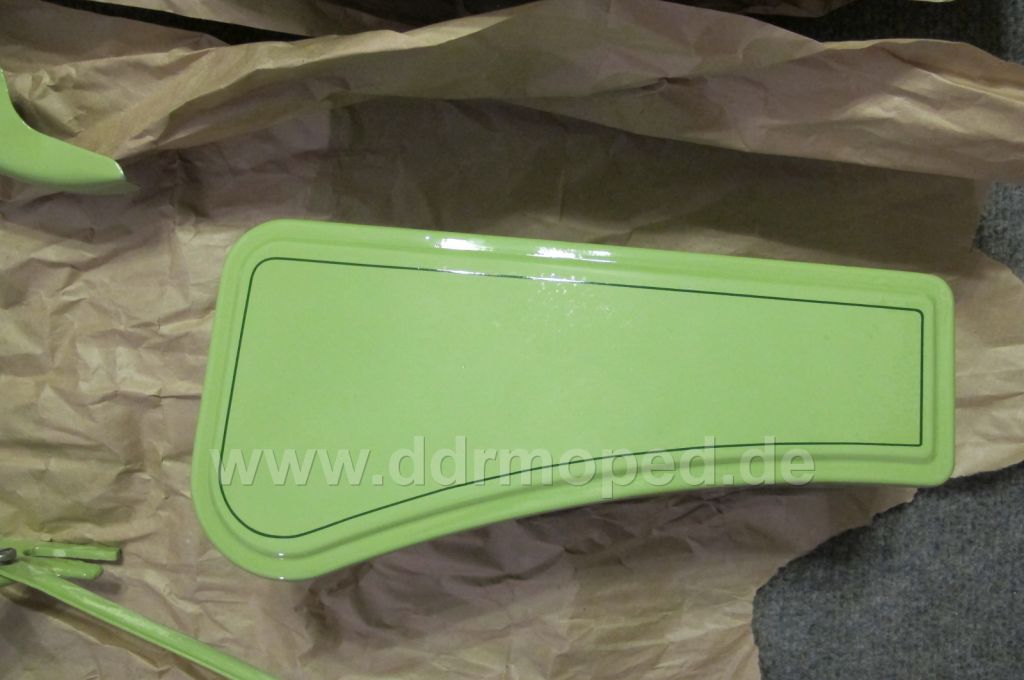

ich bin nun mit meinem SR1 wieder ein Stück weitergekommen!
Ich habe mir von einem Lackierer 2k- Lack anmischen lassen, als Vorlage galt der gut erhaltene Lack am Gabelrohr!
Nach der Lackierung schliff ich die Teile mit 1200´Naßschleifpapier an, um die Linierungsstreifen aufbringen zu können.
Grüße Benjamin
untalentiert
Geschrieben am: 31.07.2012, 20:11
Beiträge: 126
Mitgliedsnummer.: 4807
Mitglied seit: 26.08.2011

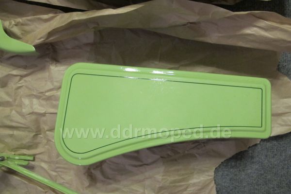

Ich bin heute mit meiner Arbeit sehr zufrieden und freue mich schon auf den Klarlackauftrag!

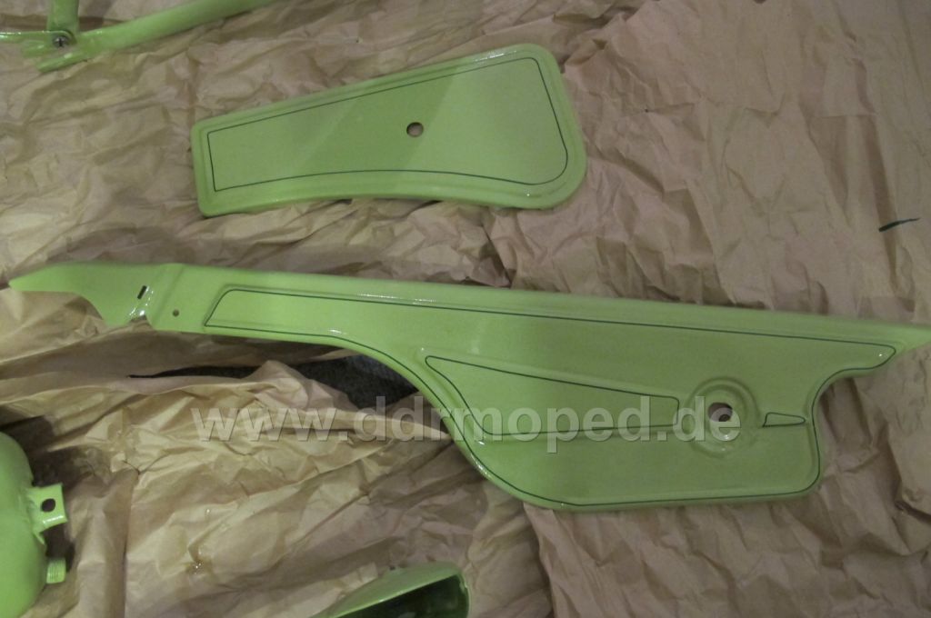

untalentiert
Geschrieben am: 31.07.2012, 20:12
Beiträge: 126
Der Kettenschutz...
Grüße Benjamin

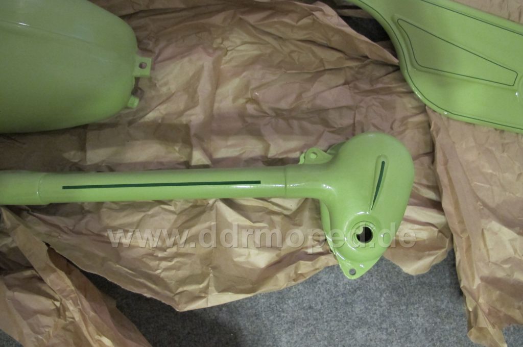

Die Gabel...
Grüße Benjamin

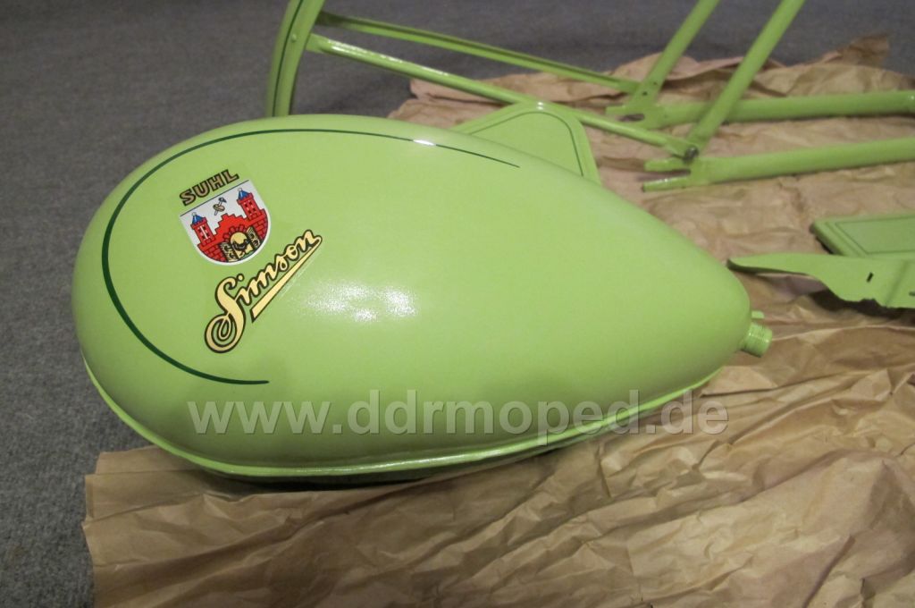

und der Tank...
Grüße Benjamin

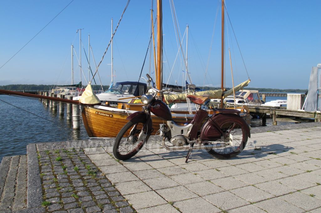

Meine längste Fahrt war vor Kurzen von Zwickau bis zur Ostsee...in 17h nonstop und pannenfrei thumbsup.gif
