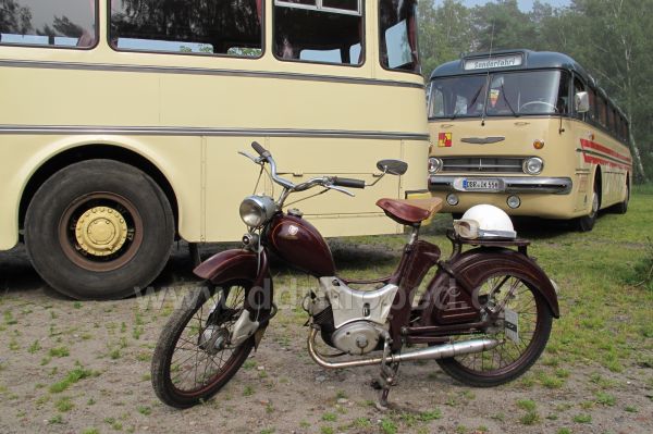

Und auf Zeitgenossen trafen wir auch noch:
Ein Ikarus 55 mit Bad Doberaner Kennzeichen und einen Ikarus 630! _clap_1.gif
Grüße Benjamin

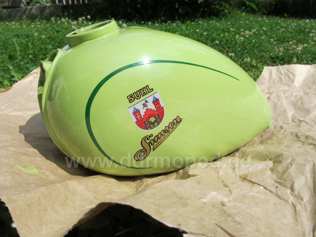

Deine Teile sehen wirklich super aus!
Hast du für die Linierung abgeklebt oder freihand liniert?
Bezüglich der Abziehbilder kann ich nur raten, diese vorsichtig mit Klarlack fein einzunebeln. Dies mehrmals wiederholen mit kurzen Ablüftzeiten dazwischen und zum Schluss eine satte Klarlackschicht deckend darüber zu lackieren.
So hat es bei mir bisher nie Probleme mit sich hebenden Abziehbildern oder verlaufenden Linien gegeben!
Ich habe mir zwar einen Schlepppinsel bei eBay ersteigert, jedoch bekomme ich damit kein zufriedenstellendes Ergebnis hin hmm.gif
Abkleben und lackieren brachte das beste Ergebnis. Mit einem normalen Pinsel wird der Farbauftrag zu dick und man sieht die Ansätze.

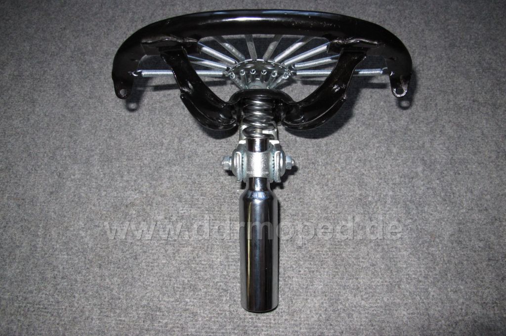

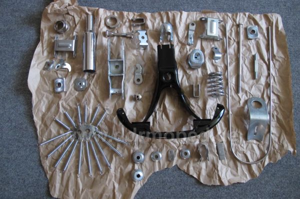

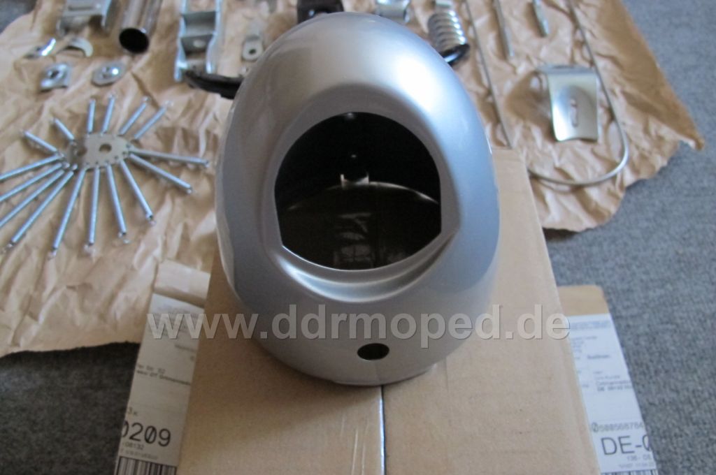

Die Lampe ist auch schon fertig!
Grüße Benjamin

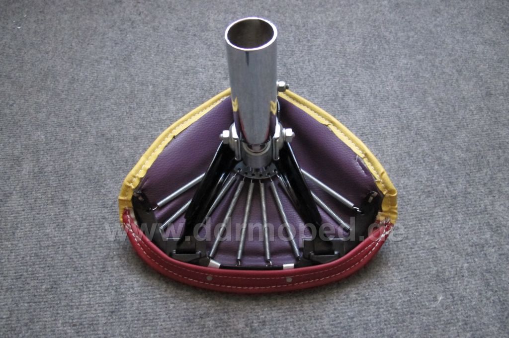

Der Sattel ist nun auch fertiggestellt! Ich weiß, es ist eigentlich ein SR2- Sattel. Aber einer vom Einser ist schwer zu bekommen, vielleicht klappt es ja irgendwann. Diesen kann ich am SR2 später verwenden.
Grüße Benjamin

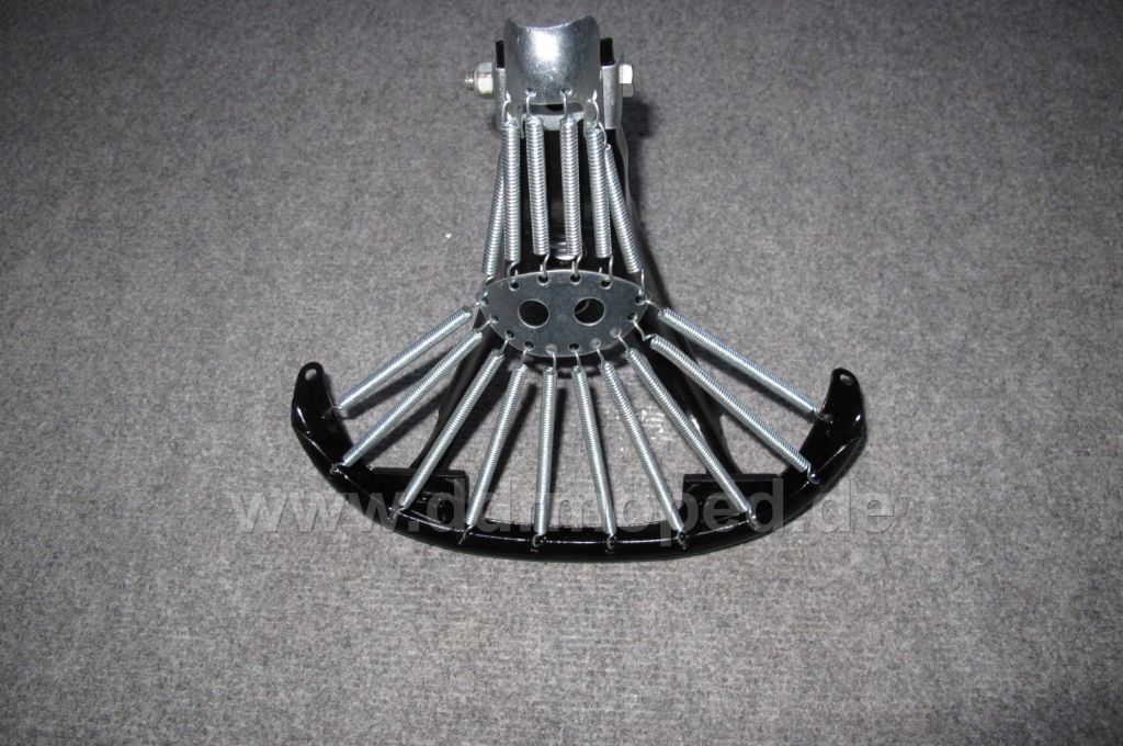

Von hinten:
Grüße Benjamin

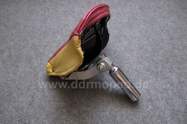

Mit neuen Bezug:
Grüße Benjamin

Meine Lackierarbeiten sind abgeschlossen und der Lack trocken!
Es klappte besser als ich glaubte! Gleichmäßiger Glanz und ohne Lacknasen! thumbsup.gif
