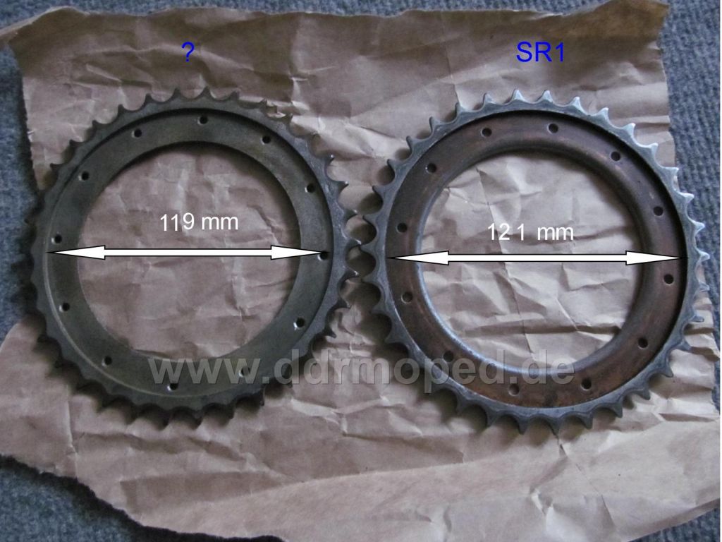

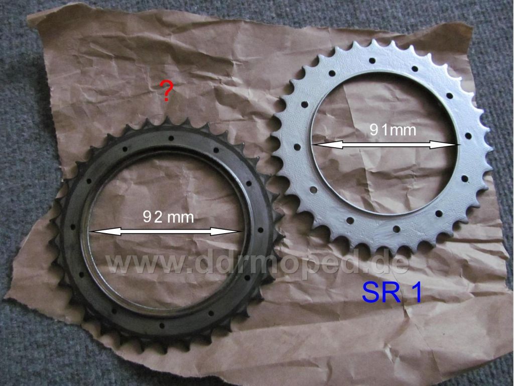

Ich habe 2 unterschiedliche Kettenräder! Nach meiner Recherche sollte das mit dem "Fragezeichen" das Kettenrad eines der ersten Generation des SR2 mit Vollnabe sein?
Grüße Benjamin

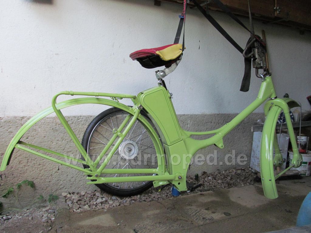

Ich habe heute wieder einige Teile montiert und stelle fest: "Ohne Ersatzteilliste würde sich der Aufbau wesentlich komplizierter gestalten!"
Ich bin davon ausgegangen, dass der Zusammenbau problemlos geht. Aber weit gefehlt...
Allein der Einbau der Vorderen Schwinghebel erfordert einige Überlegung!
Da war das aufarbeiten der Altteile ein Kinderspiel! Aber ich komme voran!

Man muß ja auch umsichtig arbeiten, um den Lack nicht zu beschädigen! Deswegen überlege ich lieber eine Minute länger!

Leider zerlegte ich keinen, man kann höchstens von einer Teilzerlegung sprechen.
Deswegen baue ich jetzt nur strikt nach Ersatzteilliste und nach Bildern auf.
Z.B. hätte ich das Rücklichtkabel noch vor Einbau der Schwinge durch die Schutzblechführung ziehen müssen...ich tat es mit Schwierigkeiten im eingebauten Zustand - Aber es gelang mir!
