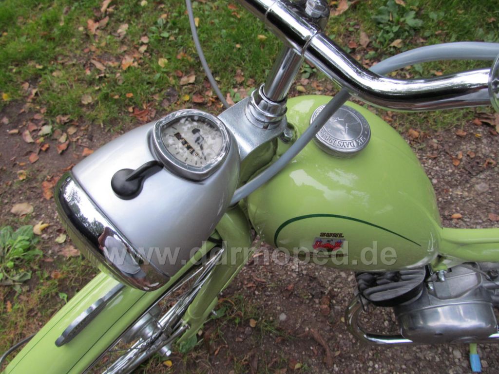

Hallo Benjamin,
die Kabeltülle in der Lampe ist falschrum drin, der Knickschutz muss nach innen zeigen (warum auch immer, war aber original so).

@ddrschrauber:
Ich bedanke mich für deinen Hinweis und werde diesen Mangel umgehend beseitigen! thumbsup.gif
mfg Benjamin
Grüße Benjamin
Geschrieben am: 16.08.2012, 18:54
Ja, nach außen würde der Knickschutz auch mehr Sinn machen, das haben die ab Werk wohl nicht so eng gesehen.

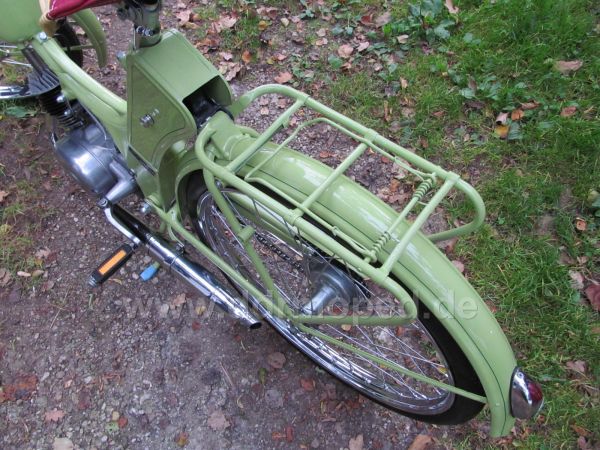

Hallo Benjamin,
da haste gute Arbeit geleistet, aber bekanntlich liegt der Teufel ja im Detail und hier muss ich dir als Detail- und Orginalverfechter sagen, abgeschlossen ist das Projekt aus meiner Sicht noch nicht ganz. wink.gif
Tankdeckel ist von der Vogelserie und passt ja mal garnicht. Da mach wenigstens einen glatten ohne Aufdruck vom SR2 dran, wenn du keinen originalen verchromten hast. Pedalen sind billige Nachbauten, da solltest du auf jeden Fall noch die originalen montieren. Pedalarme sind doch auch die kurzen vom SR2 oder täuscht das am Bild?
Das Nachbaurücklicht passt auch nicht dazu, hier sollte auch noch ein originales ran. Und was hast du für Felgen drin? Sind das originale Alufelgen die poliert sind oder verchromte Nachbaustahlfelgen?

vielen Dank für euer Feedback!
Kritische Meinungen nehme ich natürlich auch gerne entgegen!
Aber ich bin trotzdem über das Erreichte mehr als zufrieden, denn es gab auch Momente, wo ich kaum noch eine Lösung sah!
Sehr viel konnte ich mir aus diesem Forum „abgucken“, habe mich viel belesen und musste bei einigen Schritten erst nach Bildern, Erklärungen etc. suchen.
Die Aufarbeitung der Teile war nicht besonders schwierig, dafür stockte es bei der Montage um so mehr! Mit Hilfe der Ersatzteiliste setzte ich die einzelnen Komponente zusammen und komplettierte dann das Fahrzeug Schritt für Schritt.
Es ist gewiss nicht alles „Original“, aber dafür wurde nichts verbaut! Ich gab sehr früh auf, auf 100%-ige Originalität zu setzen, da ich auch kaum die Möglichkeiten hatte, mich auf diversen Teilemärkten umzuschauen. Die Zukunft wird aber noch den einen oder anderen Nachbau durch das entsprechende Originalteil ersetzen.
Man muß natürlich auch sehen, um die vielleicht 10% Nachbauteile zu ersetzen, wird noch einmal ein Betrag in etwa der Gesamten Restaurierungssumme fällig…auch wenn es bisher „sponsored by grandfather“ war.
Aber jetzt ist es erst einmal fertig und es fährt! Knapp 30 km legte ich heute auf einen Feldweg zurück!
Ich denke natürlich auch, irgendetwas könnte mir in der nächsten Zeit fehlen. Es liegen ja noch einige Teile herum, wo man noch ein weiteres Fahrzeug zum Leben zurückrufen kann…
Aber ich werde nach Ablauf des Versicherungsjahres mein SR2E in Angriff nehmen – Es muß genauso schön werden, wie der Einser! Ich weiß, ich rufe damit die Verfechter der „Patina“ auf den Plan, aber ich sehe trotzdem die Restaurierung als Grundlage zur Erhaltung des Fahrzeugs.
Derzeit gehe ich mit einem Öltuch über die Lack- und Chromflächen, um weitere Korrosion zu vermeiden.
Grüße Benjamin

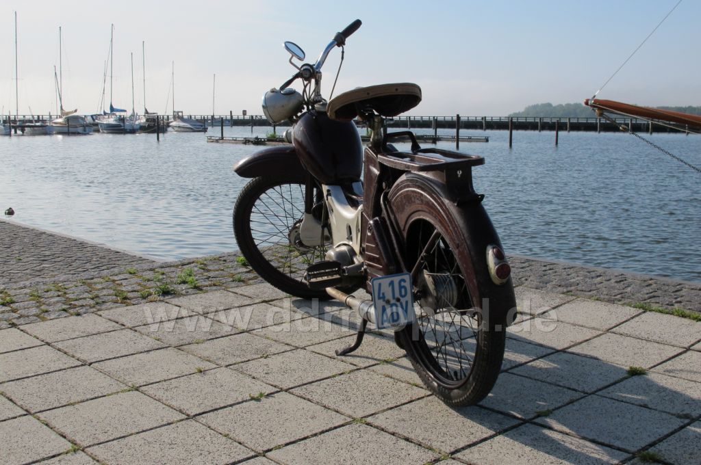

QUOTE (untalentiert @ 28.09.2012, 22:18)
Tut mir Leid, aber du bist verrückt, ich wäre so Dankbar wenn mein 2er so gut aussehen würde wie deiner... Das finde ich schade um den Lack.
Wenn man meinen lackieren würde wäre das ok, aber deiner... cry.gif weep.gif
Gruß Moritz

Hallo Benjamin,
deinen SR1 hast du wirklich super hinbekommen, Respekt vor deiner Lackierarbeit thumbsup.gif
Aber in Sachen SR2 muss ich Moritz wirklich recht geben, es wäre eine Sünde den neu zu lackieren, zumal er ja noch für sein Alter gut aussieht. Wenn du das gute Stück mal mit Owatrol-Öl behandelst, wird da auch auf Dauer gesehen nichts mehr verrosten wink.gif
Außerdem ist der Originallack viel widerstandsfähiger als dieser "neumodische" Lack, wenn du auf den neuen mal einen Kratzer drauf hast, ärgerst du dich viel mehr, weil ja das Gesamtbild dann beeinträchtigt ist, als bei einem Patina Lack wink.gif
Crispin
Hallo Moritz,
der Lack sieht nur auf Bildern "gut Erhalten" aus, wenn er schön mit Öl eingerieben ist.
Zu 50% ist er rostnarbig...
Das Maron kaschiert die rostigen stellen nur...
Grüße Benjamin

QUOTE (untalentiert @ 28.09.2012, 22:44)
Hallo Moritz,
Trotzdem aus meiner Sicht ein Frevel, da ich überzeugter Patinafan bin und Rost zur Geschichte des Fahrzeugs gehört.
Ich weiß das Bilder täuschen, aber wenn er auf nem Bild so aussieht, ist er trotzdem erhaltenswert. Meine Meinung und Schluss, aber bitte denk nochmal drüber nach.
Gruß Moritz

So schräg von hinten fotografiert sieht man die starken Rosterscheinungen...
Der Kranz unter dem Werkzeugkastendeckel ist z.B. fast schon komplett weggerostet!
Grüße Benjamin
