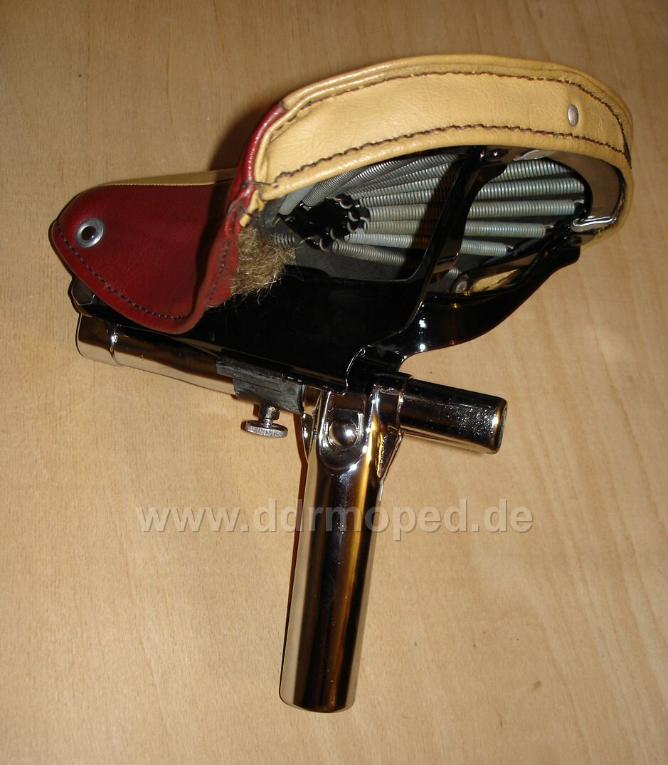

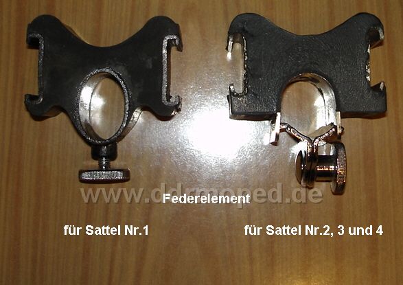

Du hast mich falsch verstanden:
Ich meinte, dass an Sattel 2 bzw. 3 das Gummifederelement mit der runden Aufnahme gehört, während das Federelement für Sattel 1 eine ovale Aufnahme hat, da das Rohr der geteilten Sattelstütze oval ist.

Richtig, Wolfgang. thumbsup.gif Wobei ich an dieser Stelle bemerken muss, dass ich so ein ovales Rohr mit oder ohne Sattel noch nie in der Hand hatte. Ich kenn es also nur vom Hörensagen. wink.gif

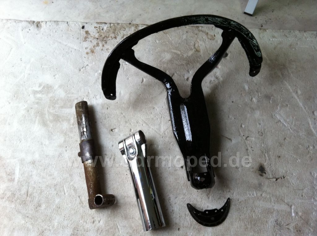

@ Norbert....
meinst du dieses Rohr????

Hallo Norbert,
hier ist dieser Sattel Nr.1:

Und hier im Vergleich die beiden Federelemente:

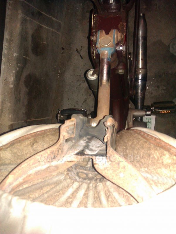

Welchen Sattel habe ich eigentlich? Ich habe nicht so eine Stellschraube unten am Gummi und das Gestell ist klapbar.
