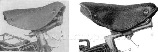

QUOTE (MAWfreund @ 13.09.2011, 15:33)
Welchen Sattel habe ich eigentlich? Ich habe nicht so eine Stellschraube unten am Gummi und das Gestell ist klapbar.
Das müsste Sattel Nr. 3 sein. Jedoch hat da schon jemand hinten an der Sattelstütze dran rumgeschweißt.
Jörg
Wolfgang
Geschrieben am: 13.09.2011, 16:21
Beiträge: 2979
Mitgliedsnummer.: 195
Mitglied seit: 14.01.2006
Nein, das ist Sattel Nr.4.
Und da hat auch keiner dran rumgeschweißt, sondern das Gummifederelement ist kaputt.
Die Befestigungsschelle, deren eine Hälfte einvulkanisiert war, fehlt und an deren Unterteil war auch die Rändelschraube dran. Deswegen kannst Du das Oberteil hochklappen.
Das passende Federelement gibt es aber als Nachfertigung.
Geschrieben am: 13.09.2011, 22:38
Wolfgang, bestimmt nur ein falscher Zungenschlag: Da ist(war) eine 2-geteilte Schelle unten dran. Nur bei der ovalen Variante gab es die Rändelschraube.
Richtig ist: das anvulkanisierte Unterteil ist weggerissen. Das passierte, weil man mittels Griff an den Sattel die Karre auf und abgebockt hat. Weggerissen. Fertsch. laugh.gif Die eigentliche Funktion bleibt ja erhalten.
Mangels Masse (ich habe also keins) und selbst wenn, könnte man es auf die Jahre nicht beurteilen, sage ich aber mal aus dem Bauch raus, dass diese Sattelvariante eine komplette Fehlkonstruktion war. Komfort gleich Null. Auch das heutige Federelement (richtig teuer, gehört aber eben dazu) ist knochenhart. Da kann man sich auch gleich auf die Schaufel setzen. laugh.gif Da lob ich mir den Sattel mit dem Rundgummi. Der ist fein! thumbsup.gif
Matze, ja klar. In Westregalen oder auch in Holland werden diese Teile "zu Hauf" rumliegen. Ich kann vor dem geistigen Auge regelrecht die Spuren nach 90 quer durch Ostdeutschland nachverfolgen... laugh.gif
Geschrieben am: 13.09.2011, 23:03
QUOTE (Wolfgang @ 13.09.2011, 17:21)
Stimmt Wolfgang, der schaut wirklich wieder Sattel Nr.4 aus obwohl ich persönlich immer noch daran zweifle dass diese Konstruktion so wirklich original gewesen sein soll. hmm.gif
Ansonsten muss ich auch Norbert recht geben, dass die Sättel eine Fehlkonstruktion waren und der Sitzkomfort eigentlich nicht vorhanden ist. Aber er gehört nunmal dazu und somit muss man sich damit abfinden. wink.gif
Matze: Wenn bei dir diese Sättel der ersten Ausführung wie Sand am Meer rumliegen, dann hätte ich gerne einen. Mir fehlt noch einer zur Komplettierung meines 55er SR1. wink.gif
Jörg
Wolfgang
Geschrieben am: 14.09.2011, 07:52
Beiträge: 2979
QUOTE (NorbertE @ 13.09.2011, 23:38)
Norbert,
sowohl bei der ovalen, als auch bei der runden Ausführung der Gummielement-Aufnahme gab es ein Rändel für die einfache Verstellmöglichkeit ohne Werkzeug. Im ersten Fall war es eine Rändelschraube, im zweiten eine Rändelmutter.

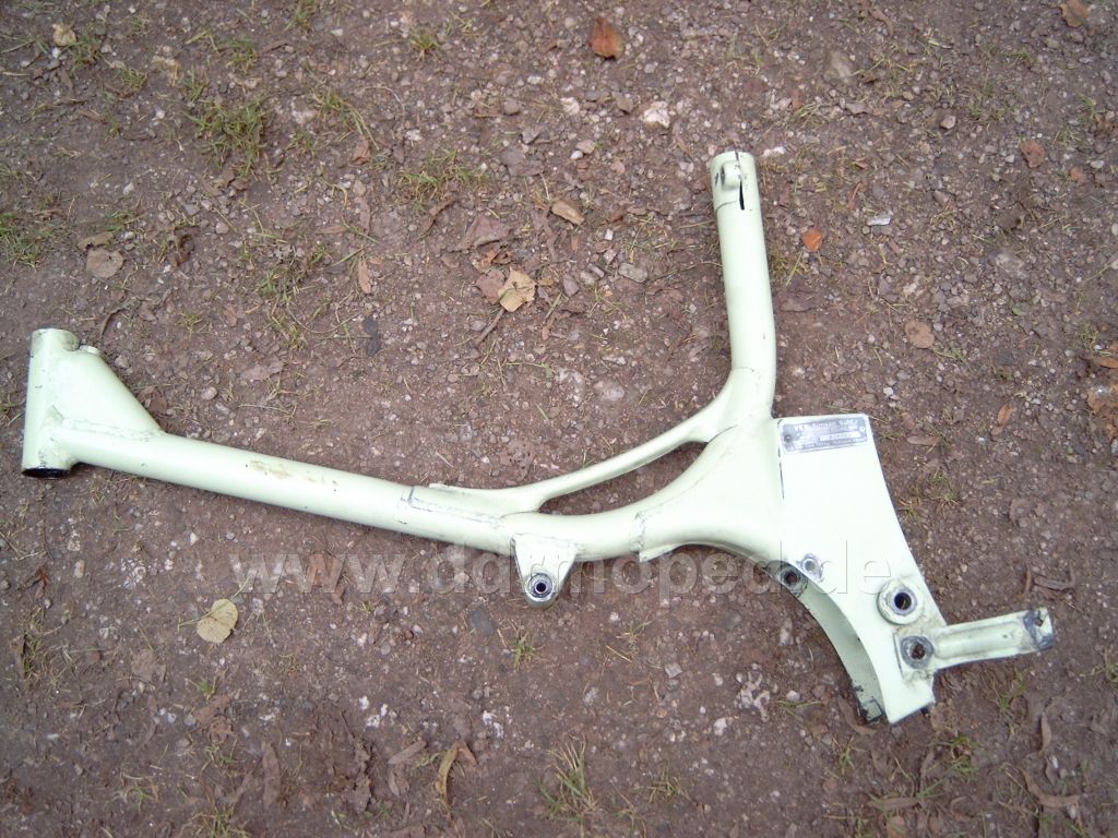

Ich hatte es mir zur Aufgabe gemacht, alle auszuräumen und sortiert wieder einzuräumen. Finden konnte ich 2 SR1, natürlich in Teilen.
Was ich unter Anderem fand, ist ein Rahmen eines SR1 vom Baujahr 1955 mit der frühen Fahrgestellnummer 004XXX.
Grüße Benjamin

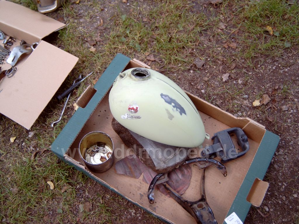

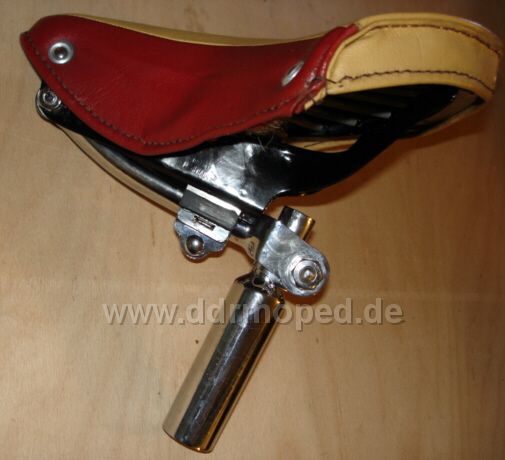

Zu diesem Rahmen würde der Tank mit der Sicke passen (oben und unten verschraubt).
Den Sattel habe ich auch schon komplett zerlegt, dieser passt nun leider nicht mehr!
Aber ich werde diesen Sattel dennoch restaurieren!

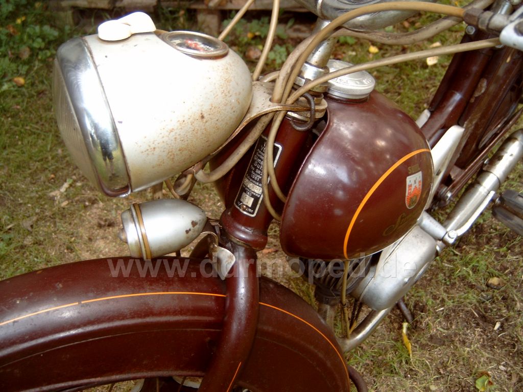

Ich habe es bereits angesprochen, ich bekam 2- rädrischen Nachwuchs!
Als ich alle Teile aus dem Schuppen ausgelagert hatte, meinte ein Anwohner: "Ob er auch noch Schrott hier entsorgen könnte".
Ich wußte nicht was er meinte, aber sagte zu.
Kurze Zeit später knatterte der "Schrott" um die Kurve zur Einfahrt herein thumbsup.gif
Grüße Benjamin

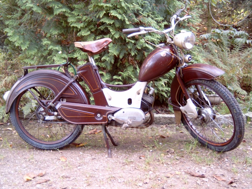

Genau so ein schön verkleidetes SR, welches mir in Kürbitz so gut gefiel!
Es scheint völlig original zu sein, die Reifen habe ich gewechselt (waren sehr porös), damit ich schon mal auf Feldwegen fahren kann smile.gif
Natürlich geht mein SR1- Projekt weiter, zwischenzeitlich habe ich für den Einser mehr Sympathie gewonnen, als für einen Zweier.
Auch der 56´wird irgendwann in Angriff genommen, da fehlen aber wirklich noch sehr viele Teile!

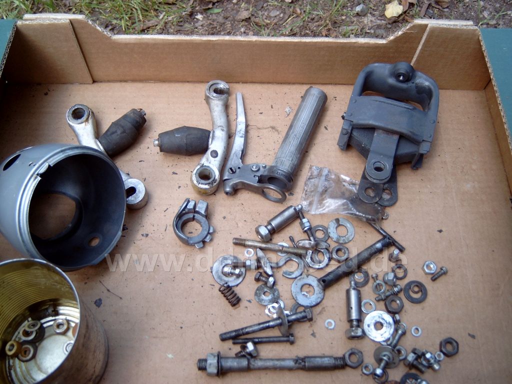

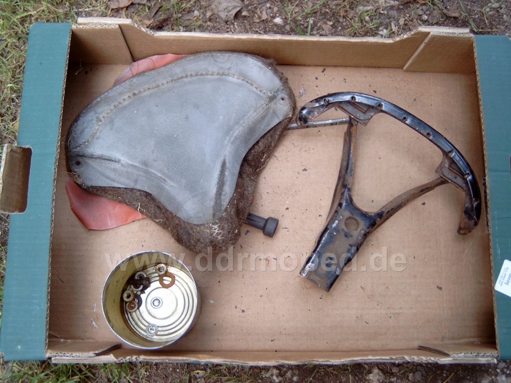

Das Lampengehäuse, dass Federelement und die Schrauben sollten vom SR1 sein. Der Schaltgriff wohl eher SR2.

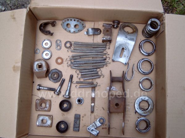

Am Sattelträger haben sich teilweise die Federbohrungen sehr weit ausgearbeitet. Das kann ich schweißen lassen.
Ein Hinterradgestell mit schmalen Schutzblech (ungeteilt) ist auch vorhanden.
Ich meine jetzt mal, die Fehlteile sind sehr überschaubar geworden!
Zündschloß, Segmenttacho wurde alles gefunden!
Ich bin jetzt wieder eine Woche nicht online, kann also auf Fragen erst Ende nächster Woche antworten!
