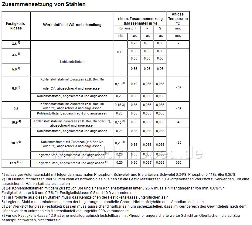

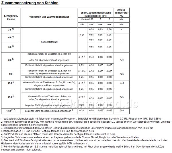

Okay, aber was ist die Alternative?
Auf dem Markt bekommt man entweder verzinkten Stahl oder eben Edelstahl. Unlegierte Stahlschrauben sind mir bisher noch nicht untergekommen - wie erkennt man die?
Hab' mal eine Übersicht über die Festigkeitsklassen gefunden, die ich hier angefügt habe ...

So, habe ich getan. Da kommt bei handelsüblichen A2-70-Schrauben aber trotzdem nur 450N/mm² Dehngrenze statt 650N/mm² (bei 8.8) raus, das ist 1/3 weniger!
Dass das Dehngrenzenverhältnis bei Edelstahl besser ist steht außer Frage. Ersetzt du jedoch 8.8er durch Edelstahlschrauben, fangen diese an zu fließen und verformen sich, das darf an Fahrzeugteilen nicht passieren!!! Du müsstest also alle Schraubverbindungen eine Nummer gößer nehmen und das geht nun mal nicht oder nur in Ausnahmen.

Wieviele 8Ger Schrauben sind an einer RT? und wieviele 5Der?
Warum ersetzt man die wenigen Schrauben nicht nur mit der von dir erwähnten Güteklasse sondern einer höherwertigen? - nach dem Prinzip wie es früher angewendet wurde - so wenig wie möglich soviel wie nötig.
Kontaktkorrosion entsteht nur bei nicht sachgerechter Verbauung - durch Fett hat man weiterhin die Masseübergänge aber die Kontaktkorrosion durch eben dieses Zwichenmedium blockiert - da das für eine Korrosion notwendige Zwichenmedium nicht hinkommt. - egal ob Microriss oder nicht da auch dort das Schutzzwichenmedium reingeht.
Die normalen stark kaltverfestigten Edelstahlschrauben haben eine Rp02 von 600 wenn wir jetz die Sicherheitswerte von früher und heute vergleichend mit der Verwendung der Stahlklassen betrachten fällt auf das die Sicherheitswerte früher viel geringer waren.
Also lassen sich die 8Ger Schrauben mit den Edelstahlschrauben der Festigkeitsklasse 80 ohne Probleme ersetzen.
40N Differrenz
bei meiner DKW sind Ribe 4D verbaut die hat 350ccm
die Rt hat als geringstes 5D verbaut ebenso die Simson
60N Differenz
Dennoch habe ich noch nie von einer gebrochenen Ribeschraube gehört und keiner ersetzt eine Ribeschraube durch eine 0815Schraube wink.gif
Immerhin kommen da auch noch Alterserscheinungen von 80-90 Jahren hinzu.
Also versteh ich dein Aufstand und deine Abneigung nicht, wenn du natürlich ungeeignete Festigkeitsklassen verbaust und dich dann wunderst.... hmm.gif
