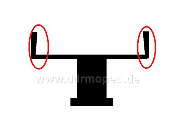

Bei meiner vorderen Radnabe ist die Bremsfläche nicht waagerecht sondern nach innen abfallend - ist das so gewollt?
Ich kann auch gern ein Bild nachreichen, aber evt wisst Ihr ja auch ohne Bild was ich meine :oops:
Grüße und Danke Karl

übertrieben gesehen sieht sie so aus:

Also bei Trommelbremsen ist das eigentlich immer so, denn wenn sich das Material durch Wärme ausdehnt öffnet sich die Trommel gewissermassen. Um nun weiter die Bremswirkung zu Gewährleisten werden die Flächen im Kaltzustand Kohnisch gearbeitet.
Heisst im Umkehrschluß das deine Bremse im Warmen Zustand eine höhere Bremswirkung hat. Denn die Backen können sich besser anlegen.

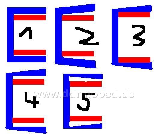

Ich sehe das anders als exciting01, denn Bremsen sollen ja gleich wirken und nicht erst warm werden. Ich hab das ganze so gelernt das Trommeln parallel laufen und sich beim Bremsen erwärmen und ausdehnen (An der offenen Seite größer werden) das Ganze gehört wenn ich mich recht entsinne auch zu dem Begriff "Fading".
Karl, ich denke das an deiner Trommel ist Verschleiß. Warum ich das denke versuch ich mal am unteren Bild zu erklären smile.gif
1 : ungebremst kalt
2 : ungebremst warm
3 : gebremst warm (Beläge arbeiten sich ein)
4 : ungebremst warm mit Verschleiß (eventuell häufige Bergfahrten)
5 : Bremse wieder ausgekühl (sieht aus wie deine wink.gif
(PS: Paint ist ein Scheißprogramm biggrin.gif)

das die ganze Geschichte Fading heist ist erstmal richtig. Wenn sich ganze in der von dir Dargestellten Dimension bewegt, sprich Materialabtrag entstanden ist gebe ich dir auch recht.
Allerdings war die Rede davon das er seine Darstellung zur Verdeutlichung übertrieben gezeichnet hat.
Um es klar deuten zu können benötigen wir also Messwerte, sonst drehen wir uns im Kreis denn beide Ansätze sind meine Meinung nach richtig. unsure.gif

Ja klar ist das alles zur Verdeutlichung übertrieben dargestellt und ich denke schon das es bei Karl Verschleiß ist, egal wie jetzt die Messwerte aussehen. Ich würde wenn der Verschleiß nicht zu stark ist das ding einem gutem Dreher geben, dass der die Nabe mal überarbeitet.
