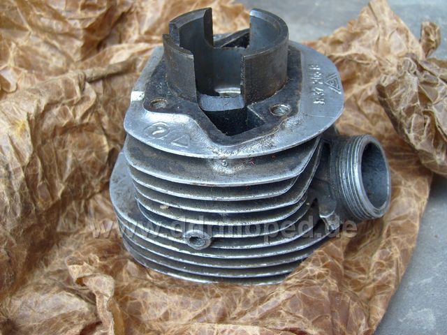

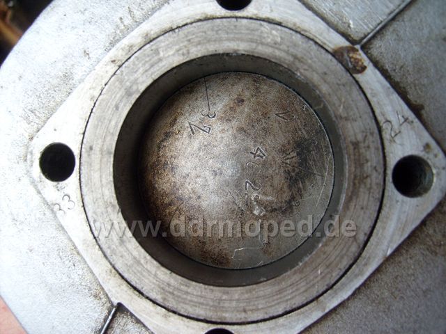

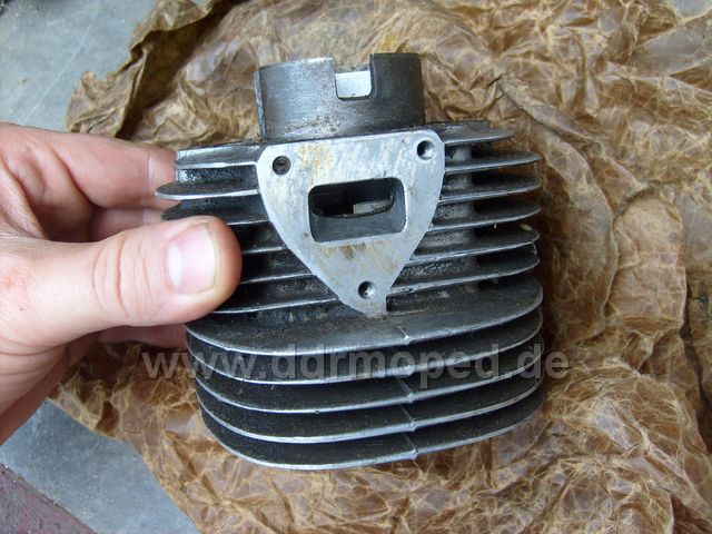

kennt sich jemand aus? Ist der Zylinder bearbeitet und von welchem Moped stammt er?
Vielen Dank für Antwort.

Das ist ein Zylinder für die M53 Motore bis Baujahr 1968.

Der scheint ja eh unintressant , weil wer von denen die einen dreiecksflanschzylinder verbauen will so einen Tuningschrott?
Wenn ich richtig lese lese ich da 46,22.. das würde bei einem Hub von 39,5mm ca 66ccm ergeben ..
Obwohl.. es könnte auch 40,22 heißen (und die laufbuchse scheint auch recht dick), und somit wäre mein Post als unsichtbar anzusehen ..

hallo Lukas,Kolbenmass ist 40.22.Bei 46.22 ist die Laufbuchse nur noch 0.5 mm stark ,alles schon gehabt.46er Kolben hab ich noch aus DDR Zeiten mit einem Ring.mfg andi cool.gif

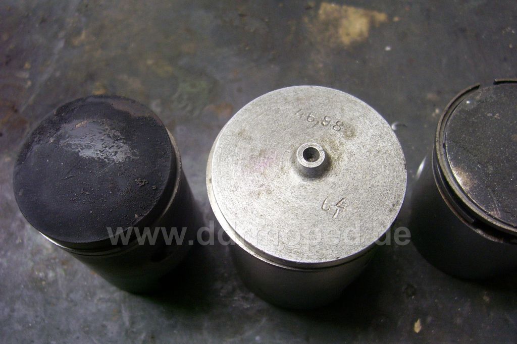

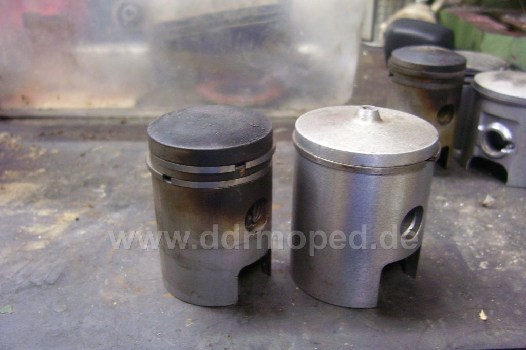

Hallo Basti,es gab zu DDR Zeiten auch eine kleine feine Simson Tuninggemeinde.Ohne Internet,E.Mails und auch ohne Telefon. Es wurden sogar Kolben nach Wunsch angefertigt hier ein Kolben 46,98 in K 18 Qualität daneben ein Star,Schwalbe usw.Kolben. mfg andi cool.gif

Hi Andi!
Is ja heiß!!!
Danke dir!!!

Andi,wozu ist der Nippel auf dem Kolben?
