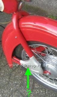

Ich bräuchte mal die genaue Länge der im Bild unten gezeigten M8-Schraube an der Vorderschwinge von Spatz. Ich würde mich freuen, wenn eventuell jemand, der einen ET-Katalog besitzt, mal einen kurzen Blick für den Unhold dort hineinwerfen und sogleich lautstark berichten würde. wink.gif
Ich verspreche, dass demjenigen der Dank des Vaterlandes auf ewig nachschleichen wird. biggrin.gif

Egal: Die gesuchte Sechskantschraube lautet auf M8 x 35

Ich denke, eine Materialgüte von 8.8 sollte hier wohl ausreichend sein oder gibt es da wegen der Festigkeit Bedenken und ich sollte besser eine höherwertige Schraube verwenden? hmm.gif

... die weitere Spezifikation zur Schraube lautet wie folgt:
TGL 0-931 6 D Frag mich bitte jetzt nicht, was das im Einzelnen zu bedeuten hat... _uhm.gif

M 8X35 ist schon mal richtig . 8.8er Zugfestigkeit reicht aus . Die Schraube wird mit Federring und Mutter gesichert .
