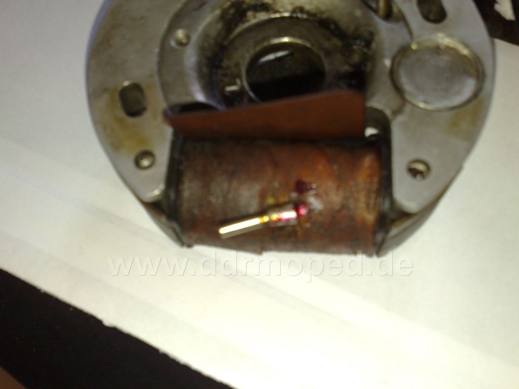

wie bekomme ich hier das Zündkabel dran ? einfach draufstecken geht nicht _uhm.gif

Du entlötest die Öse (Das alte Kabeltei lraus dann hast du ein Loch wo du deines wieder einstecken kannst), steckst das abisolierte Kabel durch diese, und verlötest das ganze wieder.
