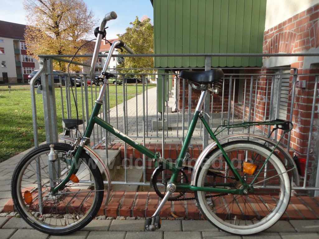

ich möchte Euch heute meine neuste Errungenschaft vorstellen. Sie gibt mir viele Fragen auf. Angefangen bei dem Modell. Ich bin mir noch nicht ganz sicher, ob es sich hier um ein 903/1 oder ein 904 handelt. Ich tendiere aber mehr zum 903/1. Außer es gab das 904er auch mit Glockentretlager.

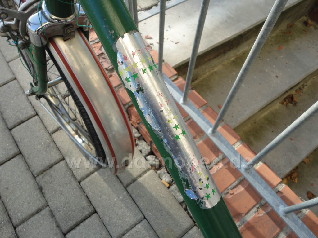

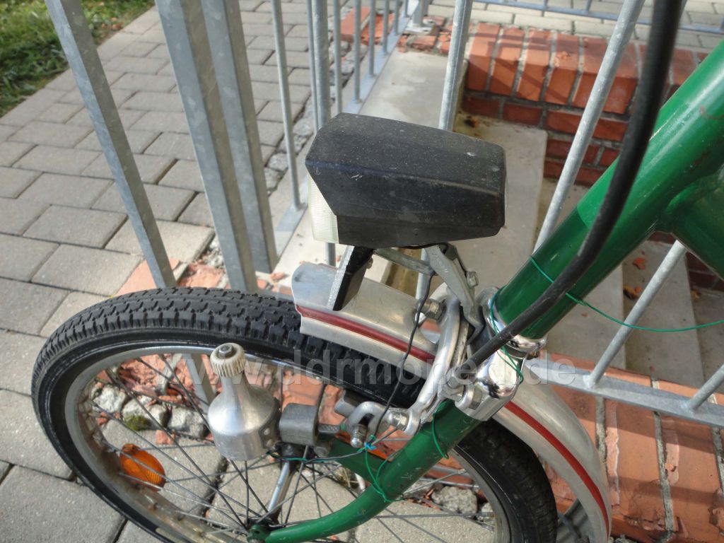

Sie hat die Rahmennummer 1702319 am Sattelrohr eingeprägt. Man würde also nach dem Diagramm im Jahr 1979/1980 landen. Auf dem Dynamo steht I/82 auf der Vorderlampe I/87. Die Hinterradnabe zeigt eine ebenfalls eine 82. Die Farbe kommt mir so unecht vor (???), aber das Dekor meine ich hier im Forum schon mal gesehen zu haben...

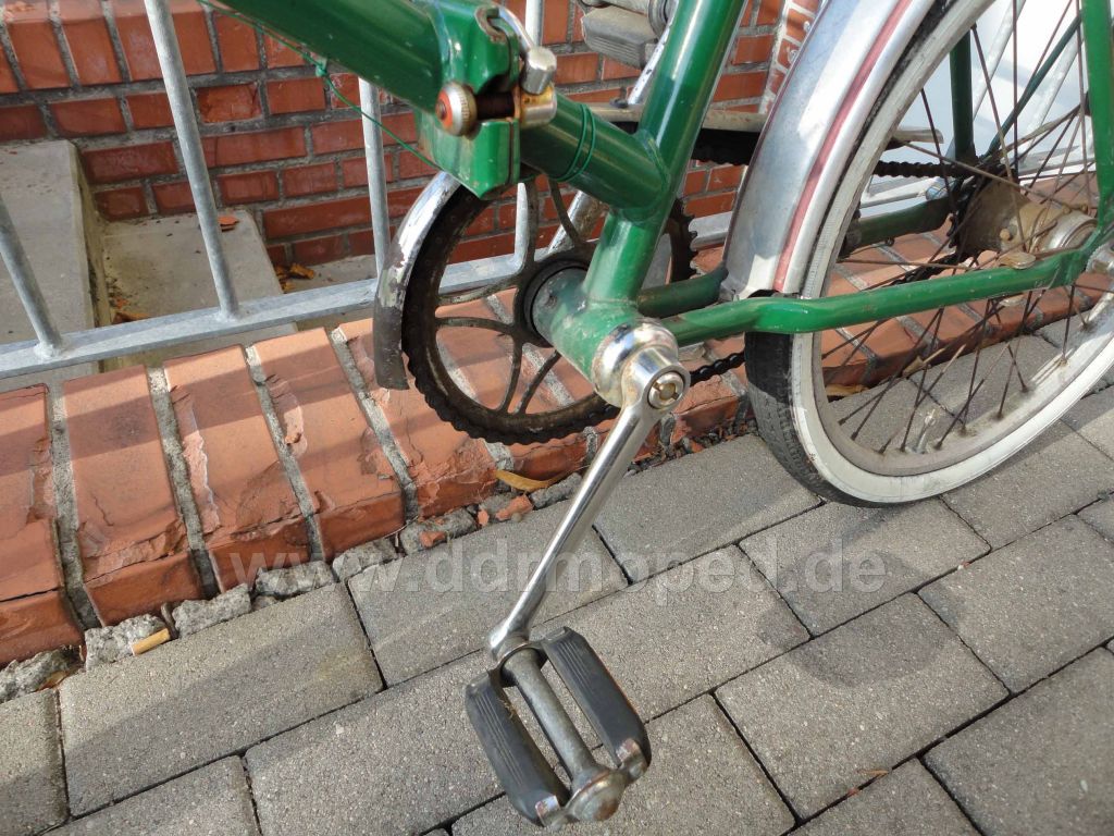

Kann man anhand des Kettenkranzes und der "ovalen" Tretkurbeln ein Glockentretlager annehmen? Die Kurbellänge ist 170mm. Hier kann man auch sehen, daß der Kettenschutz eher zum 904er passt. Entweder ist er nachgerüstet, oder der Gepäckträger war ursprünglich auch verchromt und wurde einfach mit lackiert

Auch die Felgenbremse wurde wohl nachgerüstet, da sich die Bohrung für die Stempelbremse noch im Schutzblech befindet. Die verlängerte Dynamohalterung spricht auch für die Modelle 903/1 oder 904. Der Reflektor and der Vorderlampe passt verdächtig gut ins Bild des Rades. Gab es solche Reflektoren damals?

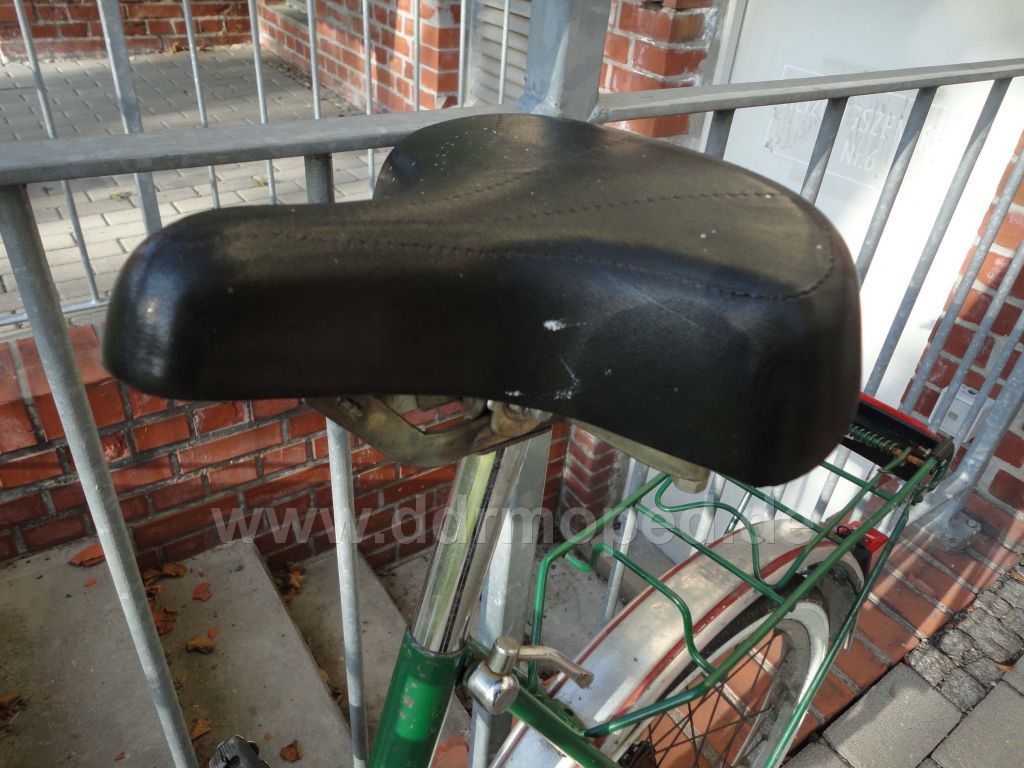

Bei dem Sattel bin ich mir auch nicht ganz sicher, ob er wirklich dem Klappi-PUR-Sattel entspricht. Jedenfalls bereitet mir das Rad jetzt schon Freude und wird bald zerlegt, um sich für den nächsten Frühling fit zu machen. Ich hoffe, Ihr könnt mir mit Eurem Wissen helfen, den ursprünglichen Zustand und das Modell dieser Schönheit zu ermitteln.

Ich würde eher zum Modell 903/1 tendieren. Letztendlich lassen sich die verschiedenen Modelle auch nur anhand der Ausstattungsdetails unterscheiden. Die Rahmen sind jeweils identisch. Bei deinem Rad würde ich aber vermuten, dass es sich um ein 903/1 aus dem Zeitraum 1979/80 handelt. Das Rahmendekor passt jedenfalls zu diesem Baujahr. Ob das Rad nun überlackiert wurde kann man anhand der Bilder schlecht sagen, ich würde meinen der Lack sieht original aus hmm.gif .
Zumindest wurde das Rad in späteren Jahren z.T. mit neuen Teilen bestückt, (neues Hinterrad, neuer Dynamo etc.) aus welchen Gründen auch immer. In dem Zsh. wurde sicher auch die Felgenbremse angebaut sowie der verchromte Kettenschutz.
Aufgrund des Glockentretlagers dürfte es damals eigtl. nicht als Modell 904 verkauft worden sein. Denn das 904 wurde in Prospekten mit einem Keiltretlager angegeben, wobei das Kettenblatt 48 Zähne hatte. Das Blatt von Glockentretlager hat nur 46. Die Unterscheidung zwischen den Modellen 903 und 903/1 hat man sicher auch nur deshalb gemacht, weil das 903/1 ein kleineres Kettenblatt hatte.
Frontreflektoren gab es in der DDR noch nicht, sie waren in der STVO nicht vorgeschrieben.

Der Lack ist sicher original, weil ja auch ein original Aufkleber drauf ist. Das Rad ist bis 1979 laut Aufkleber gebaut worden. Der Rücklicht ist sicher falsch, wenn es DDR ist, dann ist es von Ende der 1980er Jahre oder nicht DDR.
Der PUR sattel ist auch falsch.

Lack wird schon orginal sein, so ein grün gab es jedenfalls auch. Die Fehl- und Falschteile sind ja recht leicht zu bekommen, da kannst du ja recht günstig das Rad für den Frühjahr fit machen.
Nur die Aufkleber gibt es nicht zu kaufen. Paar hätt ich aber als Vorlauge für die Repro da.

Ist der Sattel überhaupt ein Originalteil? Ich bin mir nicht sicher, aber er ist den Abbildungen sehr ähnlich, die ich als Referenz habe.

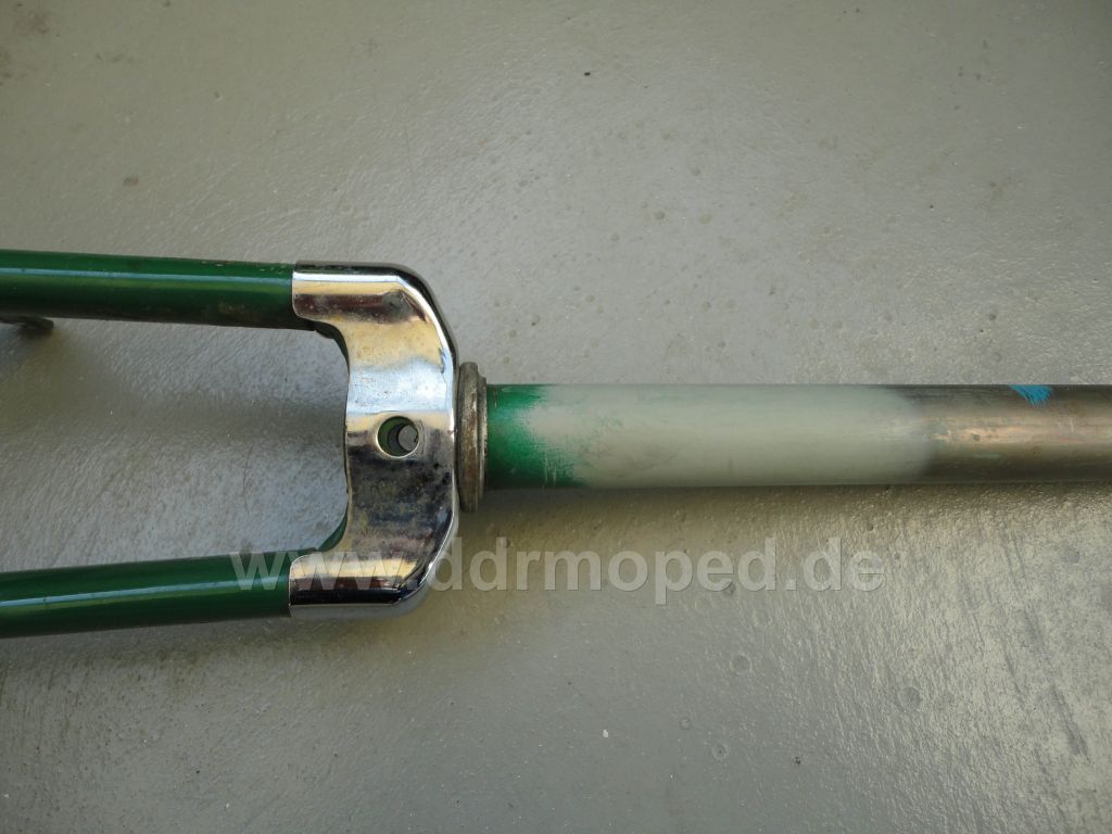

Ich habe gestern die Gabel mit Aceton und feiner Stahlwolle bearbeitet. Die Farbe ließ sich förmlich herunter "wischen". Ist das normal? Die Graue Schicht ist sicherlich Grundierung, oder?

Grau ist Grundierung. Dass sich die Farbe allerdings mit Aceton löst ist etwas seltsam, normalerweise verhält es sowas problemlos.
Aber man reinigt ja auch nicht mit Stahlwolle. Würde Lackreiniger empfehlen und dann anschließend eine Politur. Hatte ich bisher meist gute Ergebnisse.

Danke für den Tipp. Ich reinige allerdings nicht mit Stahlwolle. Die nutze ich sogar eher selten. Ich wollte mit der Stahlwolle der Echtheit der Lackierung auf den Grund gehen wink.gif Aber es ist interessant, daß Du Dich auch wunderst. Vielleicht wurde es ja in seiner Geschichte abgeschliffen und neu lackiert.
Seltsam ist auch, daß sich vom Dekor kaum Reste oder Rückstände am Lack befinden. Auch an der Gabel kann man nur auf der rechten Seite Hinweise auf ein Dekor finden.

Auf der Gabel ist auch kein Baujahr (mehr) zu erkennen - und ich hab wirklich danach gesucht. Können wir uns also letztendlich auf IV/79 einigen, oder höre ich Proteste? laugh.gif

Das Baujahr könnte schon hinkommen. Auf der Gabel wurde Ende der 70er kein Baujahr mehr eingeprägt wenn ich mich recht erinnere...
