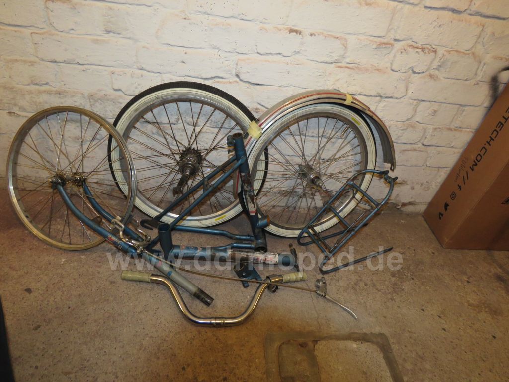

Bisschen was fehlt.... worauf muss man bei der Suche nach dem Tretlager achten _uhm.gif n Hinterrad mit Ritzel hab ich noch ..

Man kann es leider nicht erkennen, aber ich schätze du hast ein Keillager verbaut? Im Prinzip kannst du da die Tretarme eines 0815 DDR Tourenrads mit Keillager nehmen. Achten solltest du aber auf den Zustand der Tretlagerwelle. Sind die Keilflächen stark beschädigt, sind die Konen eingelaufen? Letzteres ist aber halb so wild, wenn du damit eh nur im Urlaub mal 2km bis zum Bäcker fahren willst. Leichte Spuren wirst du fast immer erkennen, die Qualität war leider nicht sonderlich.
Wichtiger sind die Keilflächen. Sind sie zu stark eingedrückt, wackelt immer dein Tretarm bzw stehen die Arme auch nicht mehr exakt 180° gegenüber.
Auf jeden Fall würde ich dir aber erstmal raten die Welle auszubauen, zu reinigen und Kugellager neu fetten.

Wenns nicht so weit wäre , hätte ich gesagt,
hol dir mein "Fundstück" ab und mach was draus.
Aber mal eben von der Ostsee in die Lausitz tuckern , bissel weit heh. hmm.gif
Aber wegen nem halben Fahrrad nen Umweg fahren da meckern die Jungs bestimmt ohmy.gif
Danke fürs Angebot, wenn Corona es zulässt ham wir ja bald Teilemarkt hier , da findet sich ja evtl was .

Moin Thomas, du kannst doch gar nicht Fahrrad fahren.
Tretlager kannst du von mir haben.

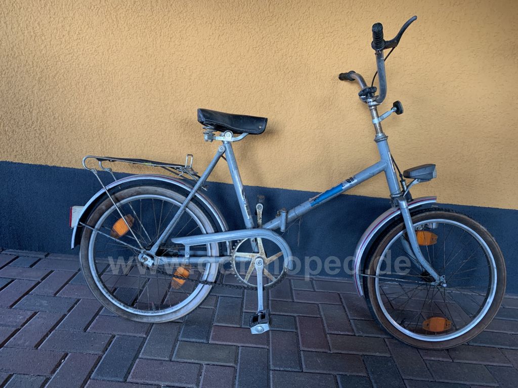

Hallo zusammen, ja ich war eine ganze Weile abwesend... gelobe Besserung...🙈 Da gehe ich gestern Abend so spazieren und da bemerke ich das heute Sperrmüll ist, und was sehe ich da ? Ein Klappfahrrad ... komplett! Ich habe geklingelt und höflich gefragt und konnte es heim schieben... hier der Ausgangszustand... wenn ich Zeit hab gehts los, heute hab ich nur Luft auf die Reifen gemacht...

Ja, trotzdem schöner Fang, wenn´s für lau war.

Ein Klappi geht immer! Mach es wieder schick und zeig auch mal wie Du es gemacht hast. Da bin ich hier nicht so alleine.... smile.gif

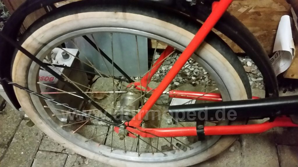

Als erstes der "Teileträger"
Welche Lampe / Lampen müssen da ran?
Rahmennummer wäre die 166091.
Laut Wiki dann Bj. 1971, also Modell 901. Da wäre aber das Rücklicht falsch, oder?
