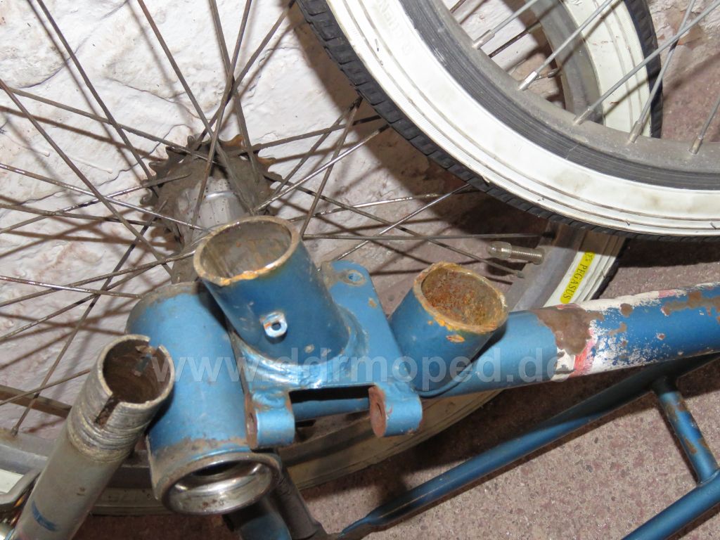

das muß gerichtet werden.
Rahmen hat übrigens die Nummer 608289

Ich habe jetzt nicht ganz verstanden, was du damit machen willst. Wenn du das wieder auf die Straße bringen willst, dann geht eigentlich nur ein eng anliegendes Rohr mit Lochpunktschweißungen einziehen. Ich habe das mal an einer DKW RT100 gemacht (die hat eine Schwachstelle am Rahmenrohr wo der Sattel angebracht wird), allerdings kann man bei der RT das Ersatzinnenrohr auf jeder Seite 25cm tief in den Rahmen stecken, bei deinem Klappi geht das ja nur wenige cm. Ob das halten wird?

So ungefähr solls werden, ein Rohr innen, dann zusammenstecken. Verbindung schweissen und dann eine Strebe unterhalb der Verbindung, ähnlich wie es bei den Rahmen der ersten Klappi's war.
Vielleicht läßt sich die Verbindung auch noch anders verstärken.
Mit gehts auch nur darum etwas zu machen, was vielleicht noch keiner gebaut hat.
Bei nem Motorrad ist die Belastung ja auch höher und der TÜV hat auch noch mitzureden. Das Klappi soll dann auch nicht regelmäßig bewegt werden, eher ein Hingucker.
Ist aber noch nicht endgültig entschieden.
Ich werd erst mal das heile wieder herrichten und dann mal sehen. Vielleicht finde ich ja auch noch nen günstigen intakten Rahmen.

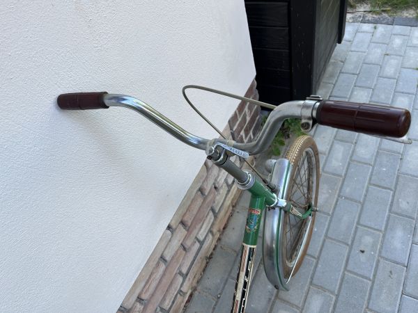

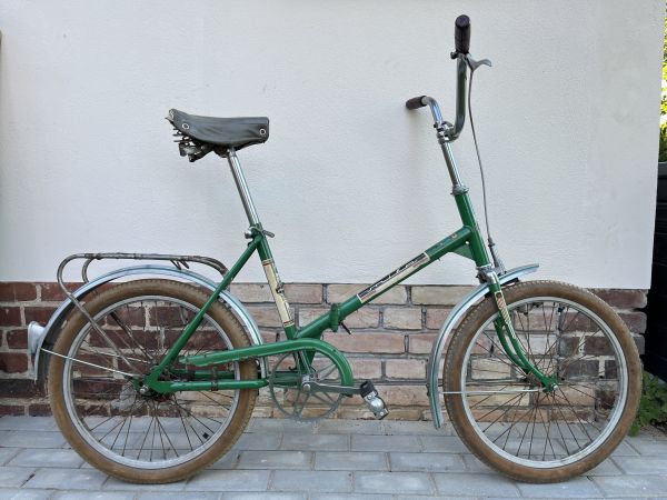

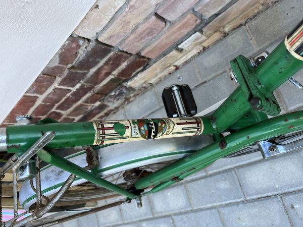

Hallo und guten Abend. Ich möchte Euch hier ein weiteres frühes Mifa Klappi zeigen und bitte die Experten mal um eine Einschätzung, ob spontan Abweichungen zum Auslieferungszustand auffallen.
Ich beschäftige mich erst seit kurzem mit der Materie, mein Fokus liegt normalerweise Mifas aus der Vorkriegszeit.
Danke schonmal

Bilder

Bilder

Grüß Dich,
nach meiner Meinung, sind nur die Pedale zu jung, der Rest passt. Mifa aus der Vorkriegszeit klingt auch gut. Da kannst Du ruhig das eine oder andere mal hier vorstellen. smile.gif

Bis auf die Pedale kann ich hier auch nichts Unstimmiges entdecken. Es sollten die kleinen Blockpedale mit Glasreflektoren sein, und ohne diese Laschen, welche den Gummi arretieren. Ansonsten ein schöner originaler Zustand.
Schau gern bei ddrfahrradwiki.de vorbei, dort findest du alle Informationen die du suchst.
