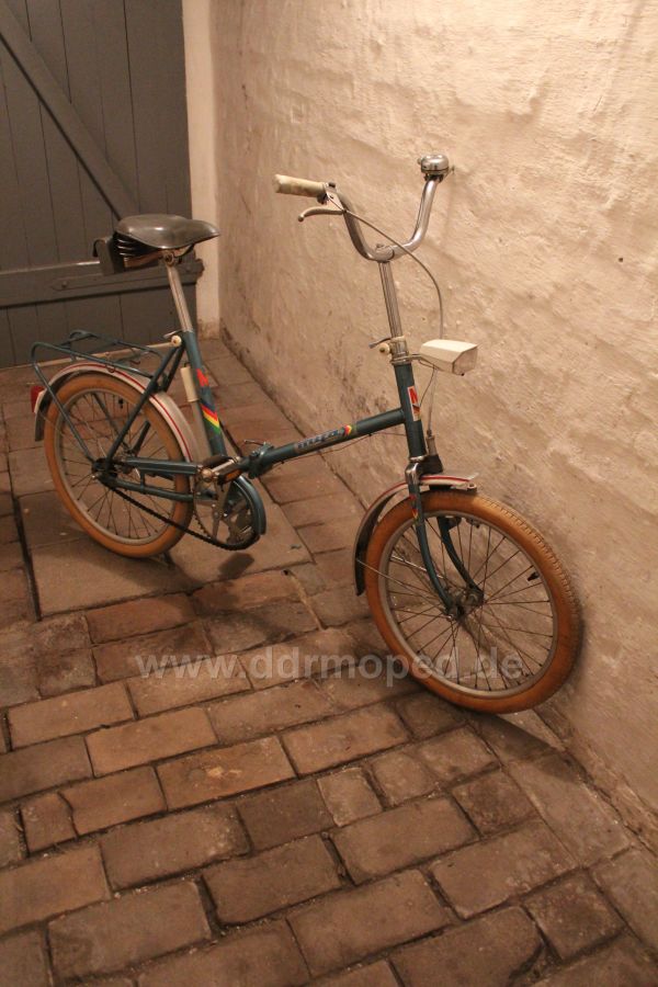

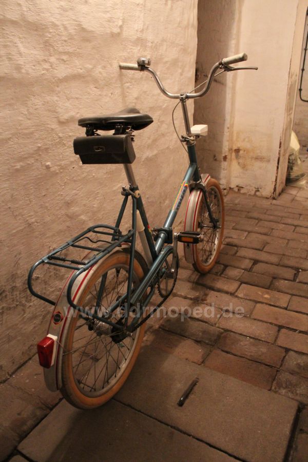

Ist alles stimmig an diesem Klappi (laut Dynamoprägung von 1977)? Kurbellänge reiche ich nach.
nukular
Geschrieben am: 21.01.2012, 20:35
Beiträge: 1168
Mitgliedsnummer.: 1491
Mitglied seit: 23.08.2008

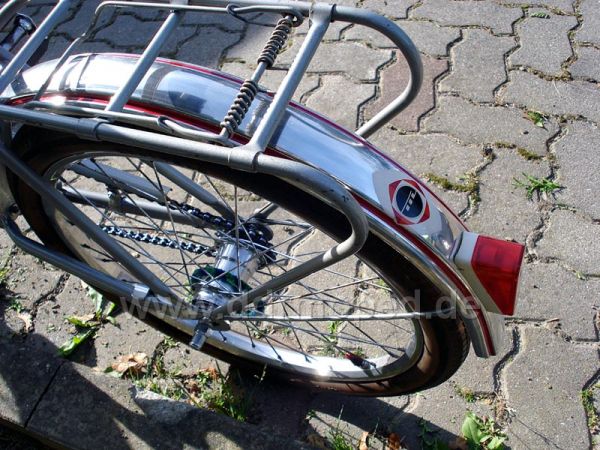

Das Rücklicht passt schon mal nicht so ganz dazu, das gabs nur bis 1975.
Geschrieben am: 21.01.2012, 22:13
Beiträge: 5095
Sieht halt bis auf Rüli gut aus. Aber am Ende ist auch der Dynamo falsch und deins ist ein spätes 75er/frühes 76er. Hast du noch das Mifa M auf dem hinteren Schutzblech?

Ist übrigens nicht meins. Also einen Dynamo gegen einen zufällig ein Jahr älteren Dynamo auszutauschen ist schon ne Aktion mit viel Zufall dabei, aber möglich wär's. hmm.gif

Die Kurbellänge ist 150 mm. Wo kann man noch nach Baujahren schauen? Sind in de nPlastelampen irgendwo Zahlen?
Geschrieben am: 22.01.2012, 12:48
Beiträge: 5095
Auf der Vorderlampe auf dem Steg hast du noch gut sichtbar eine Prägung. Evtl noch auf der Vorderradnabe. Das Rüli müsstest du allerdings abschrauben für eine Jahresangabe.
Rn hast du noch keine? Sollte eig bei ca 1 Mio liegen.
DDR Fahrrad Wiki

ja sind auch eingeprägt
meistens dort wo man die lampe fest macht steht die jahreszahl
in diesem Farbton

Doch, die RN ist 1.020.950 Ich frag nochmal nach, ob sich noch mehr Prägungen finden lassen.
Geschrieben am: 22.01.2012, 14:51
Beiträge: 5095
Also ist es auf jeden Fall aus dem von mir genannten Zeitraum. Mein 76er hatte die 1060731.
DDR Fahrrad Wiki

Ja schon, aber wenn wir es genau wüßten, wäre das toll. Gerade in der Zeit fehlen Daten. Mit der kurzen Kurbel und noch ohne Drehspindel würde ich es trotz Foliendekor noch als 901 einordnen. Bei 1977 als Baujahr würde sich zwar die RN mit deinem Rad überschneiden, aber das Dekor könnte jedenfalls für 1977 noch passen. So wie es jetzt drinsteht jedenfalls.

So jetzt stimmt es: Dynamo und Lampe sagen 76, das kommt doch hin, etwas jünger als deins, Nico. Hat deins auch dieses Foliendekor?
Geschrieben am: 22.01.2012, 21:11
Beiträge: 5095
Es hatte dieses Dekor und eben noch das M auf dem Schutzblech.
