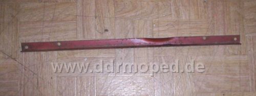

Gibt mir noch jemand eine Hinweis auf diese Teil? Ist es auch am KR50 verbaut worden?
