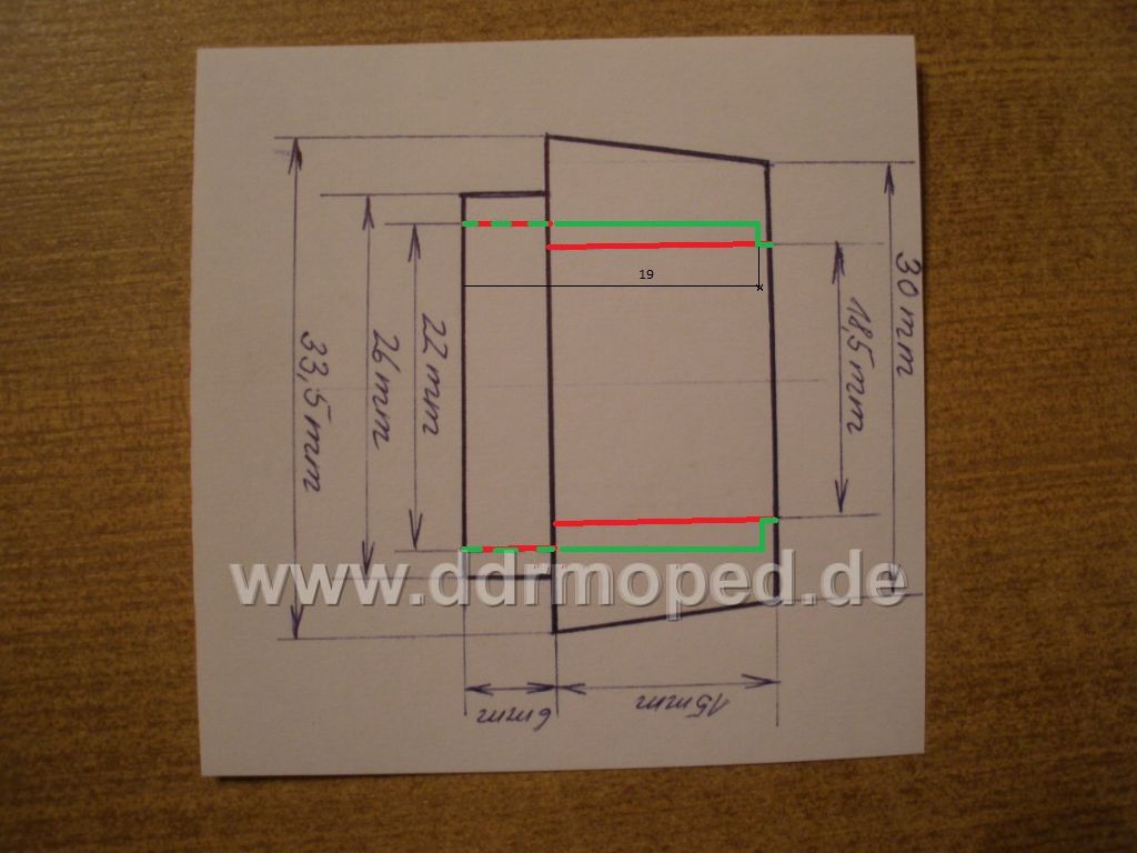

Ich brauch ne bemaßt Zeichnung von dem teil hier.
http://www.mopedstore.de/Lenker/Sonstig ... ::952.html
Will mir das aus VA drehen hab aber keins zum maß nehmen.
MFG

hier die Skizze
aber dreh es aus Alu...... das ist original ....

QUOTE (Doc Holliday @ 07.09.2011, 14:55)
hier die Skizze

QUOTE (schwalbe rider @ 08.09.2011, 01:26)
hier die Skizze
Was ist falsch daran? Habe die Maße von einem originalen 64er Teil genommen. Aber am 74er Star war das Ding aus schwarzem Plaste und die Maße sind dort etwas anders.

QUOTE (boerdy61 @ 08.09.2011, 06:44)
hier die Skizze
Thorsten
Die grüne Linie ist in etwa richtig.
Geschrieben am: 08.09.2011, 10:08
Beiträge: 5647
Die Maße stimmen schon, nur die gestrichelte Linie ist nicht korrekt. Die 22mm müssten fast bis durch gehen, die 18,5mm beziehen sich nur auf die Öffnung. Asche auf mein Haupt ...
Einmal 21mm und 22mm!
Geschrieben am: 08.09.2011, 19:38
schwalbe rider
Geschrieben am: 08.09.2011, 21:30
Beiträge: 3347
Mitgliedsnummer.: 1859
Mitglied seit: 01.02.2009
Die 21mm Lemker sind auf der rechten Seite abgesetzt und die 22mm nicht.
Es ist nur auf der rechten seite so...
Geschrieben am: 08.09.2011, 21:58
