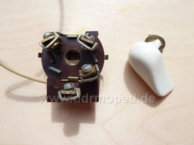

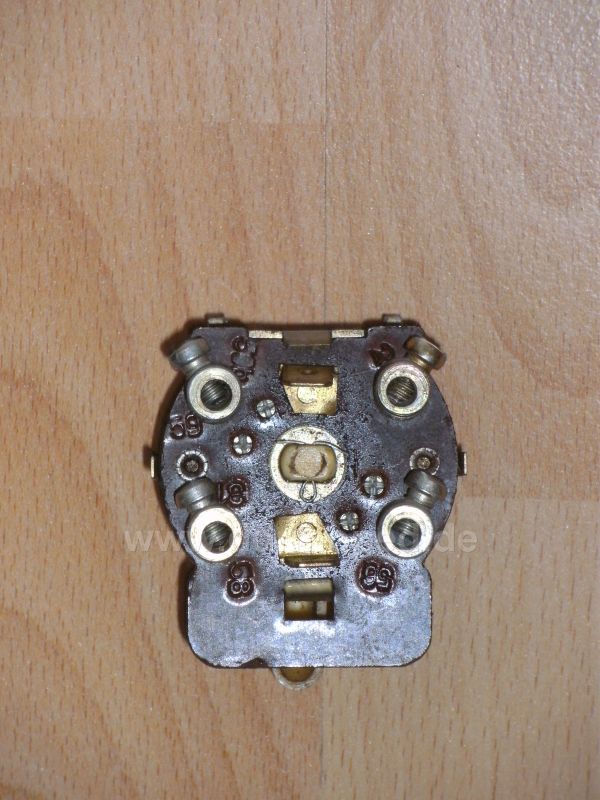

Geschrieben am: 11.09.2011, 17:23
So ich habe hier einen neuwertiges Zündschloß.
Gruß Jörg
Von hinten...
Meister O
Geschrieben am: 11.09.2011, 17:43
Beiträge: 708
Mitgliedsnummer.: 4727
Mitglied seit: 29.07.2011
Die beiden Sreckkontakte müßten Durchgangskontakte sein. Also nicht geschalten. Passend für die Gleichstromhupe.
Grüße Frank
Grüße Frank
Geschrieben am: 11.09.2011, 21:53

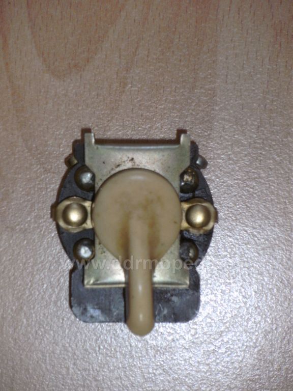

Geschrieben am: 12.09.2011, 12:59
Beiträge: 346
Mitgliedsnummer.: 4404
Mitglied seit: 26.04.2011
anbei das Foto eines KR50 Schalters mit 4 Kontakten und anderer Griffform. Der Schalter ist von einem KR50 Bj.59. 1959 ist auch im zugehörigen Lampengehäuse eingestempelt. Der KR hat eine Wechselstromhupe.
Viele Grüße
Bernd

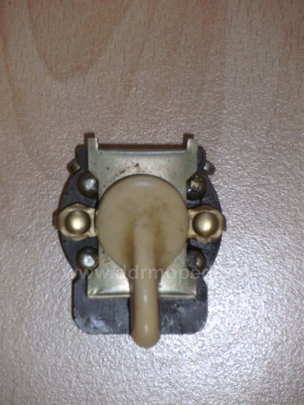

Geschrieben am: 12.09.2011, 13:03
Beiträge: 346
...die andere Seite
