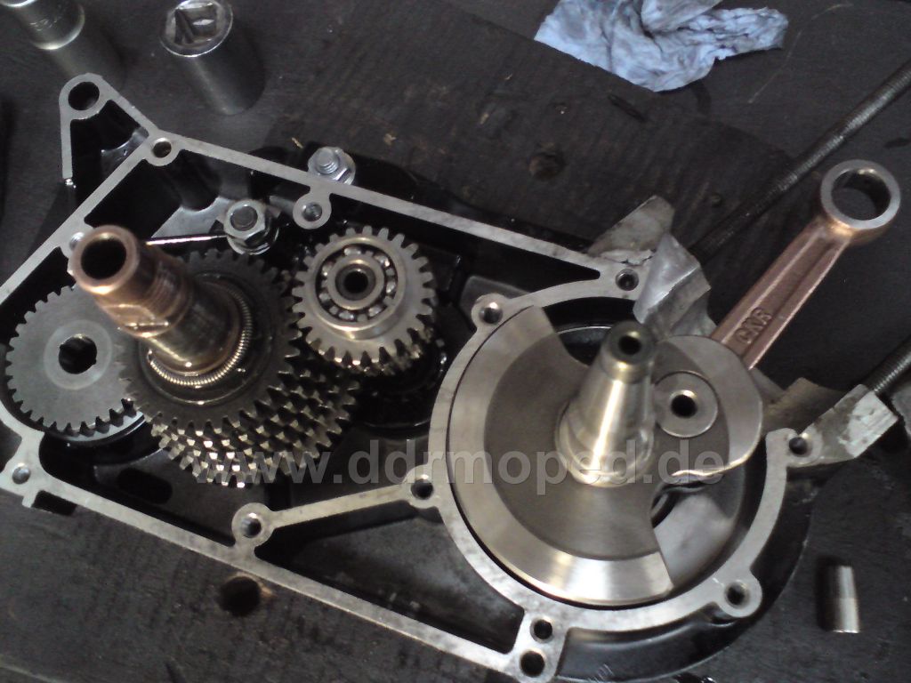

laugh.gif Matze, ich meinte es eher in die feinmechanische als in die russische Richtung. laugh.gif laugh.gif
Geschrieben am: 18.09.2011, 13:33
Beiträge: 4107
QUOTE (NorbertE @ 18.09.2011, 13:27)
dit nennt sich "russische" Feinmechanik ......
aber es galt den Kolben für 108 cm³ anzupassen .......
