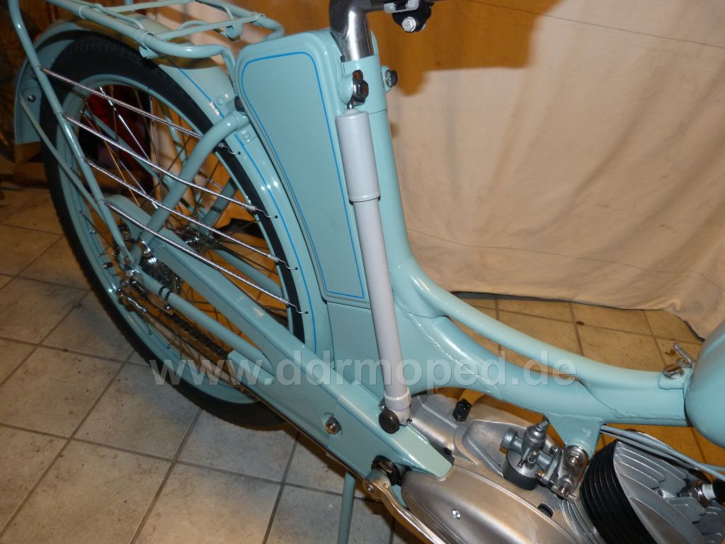

Eine Original SR1 Luftpumpe wurde Ihm auch noch angepasst...
Jetzt noch wenige Handgriffe und die erste Fahrt kann losgehen...

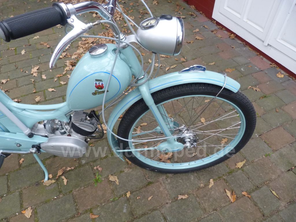

ihr habt natürlich recht.... ich war bei meiner 56er, da sind 26x2,0 für...
Das sind die NR7 Reifen mit Oldtimerprofil...
Leider in der Größe 26 x 2,5....
Das muss aber erstmal so... habe da noch weitere 4 Sätze von liegen...
Damit kann ich aber sehr gut mit leben und dem Fahren tut es nur gut... wink.gif

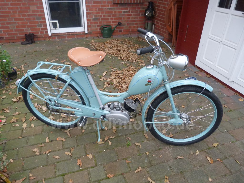

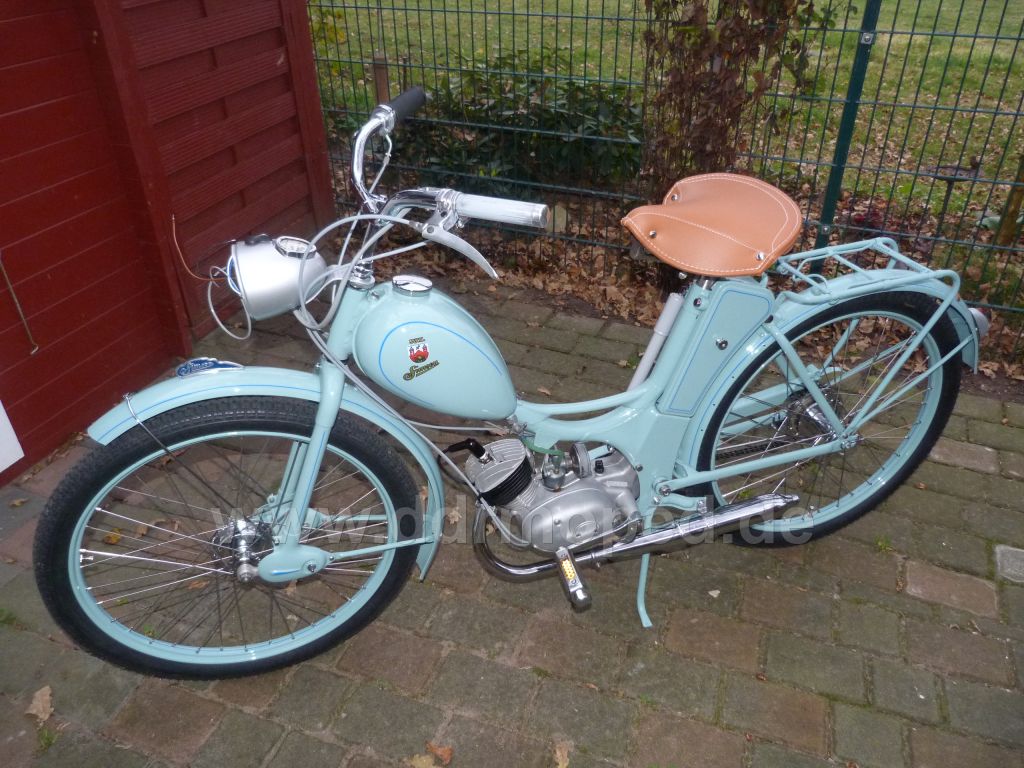

heute war es endlich so weit...
Die erste Testrunde von 5 Km hat der 55er hinter sich....
Der Motor läuft super...
Matze

Kann mir noch jemand sagen wie beim 55er der Zug von der Vorderradbremse verlegt wird???
Habe das gefühl als wenn die Nachbaudinger zu lang sind...
Das kürzen sollte ja kein Problem sein...
Matze
