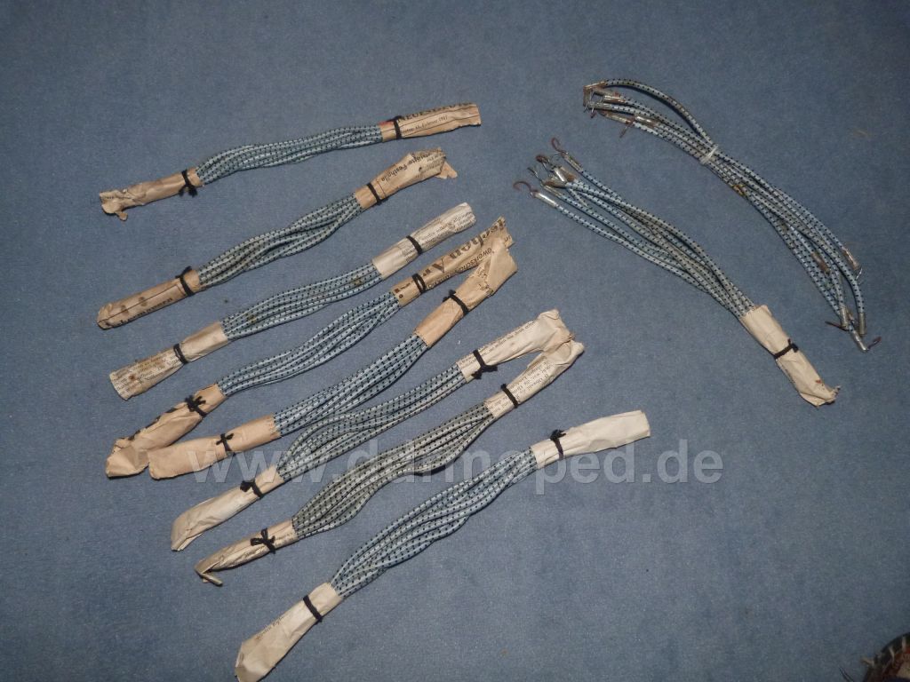

Absolute Original DDR Ware....

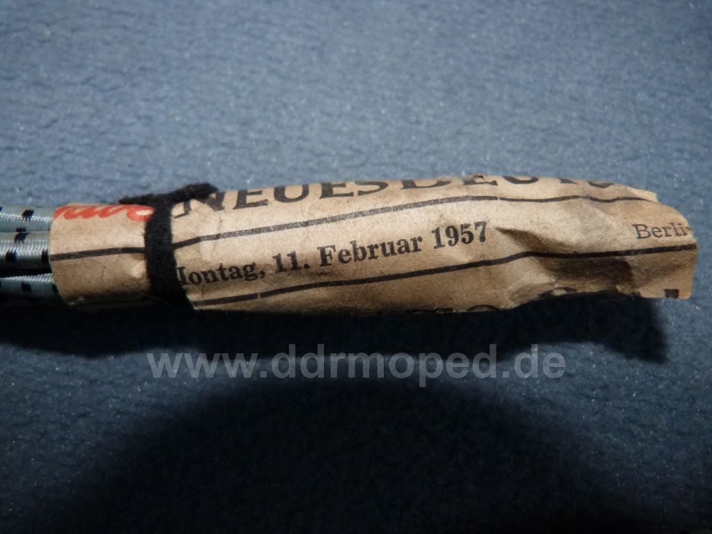

BlueKR50
Geschrieben am: 12.11.2011, 14:14
Beiträge: 2705
Mitgliedsnummer.: 3601
Mitglied seit: 06.07.2010
pneubusiness
Geschrieben am: 12.11.2011, 16:29
Beiträge: 6871
Mitgliedsnummer.: 1854
Mitglied seit: 30.01.2009
QUOTE (BlueKR50 @ 12.11.2011, 14:14)

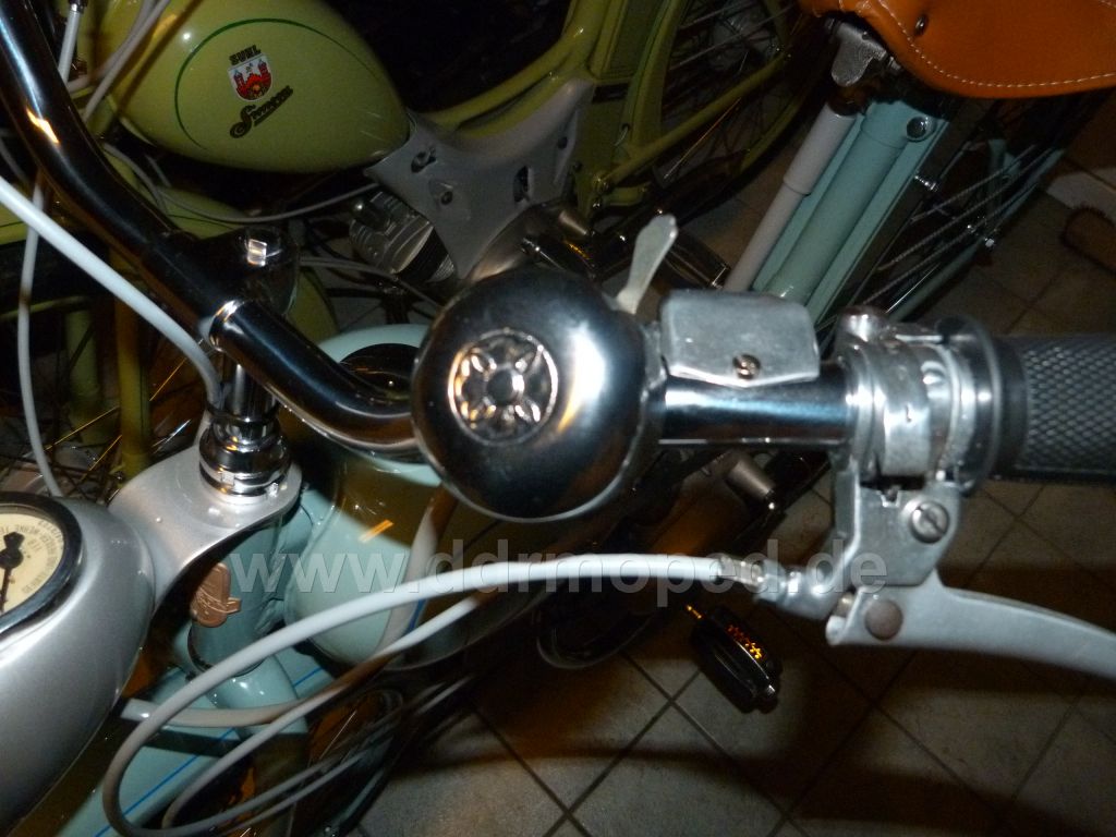

Hallo...
so jetzt hat der Einser auch wieder seine Original Klingel...
Matze

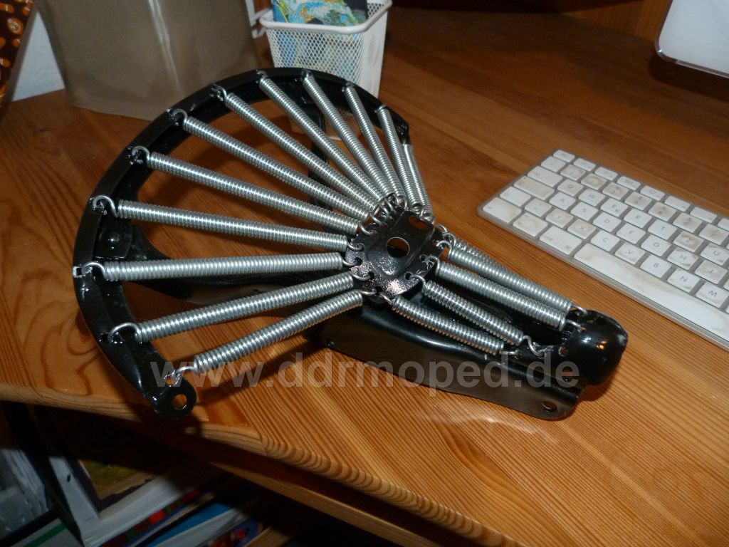

BlueKR50
Geschrieben am: 28.02.2012, 17:35
Beiträge: 2705

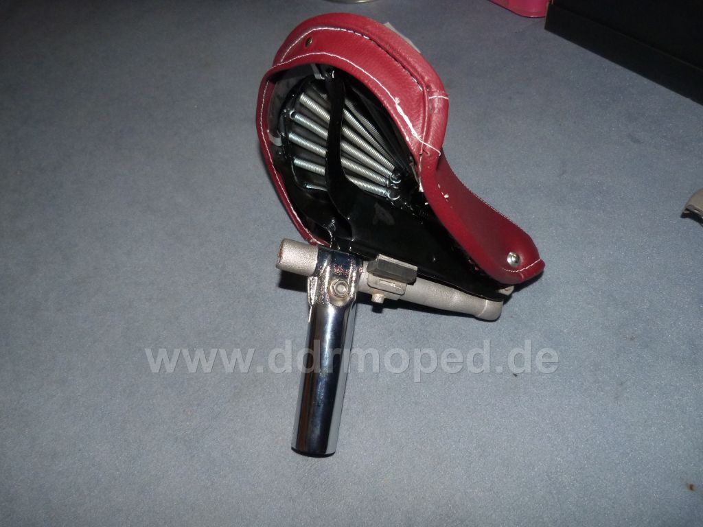

gestern habe ich mich mal mit dem Original 55er Sattelobergestell beschäftigt...
es mussten zwei Kleine Risse beseitigt werden und ich habe mir neue Federn angefertigt...
Jetzt fehlt noch der Gummiklotz und etwas chrom...
Matze
