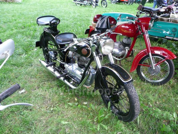

Ein Felge findest Du beim AWO-Service Leipzig, der hat gerade eine solches Vorderrad mit Sickenfelge stehen. Den Rahmen würde ich bei Alvermann machen lassen. Ist auch bei Leipzig. Der hat eine Rahmenlehre und macht soetwas wohl sehr sauber. Hat allerdings seinen Preis und dauert etwas. Ich kenne eine der Rahmen, die er wieder hergerichtet hat. Bei diesem war durch einen Unfall der Steuerkopf schief und das Oberrohr verbogen. Er hat dann ein neues Stück Oberrohr eingesetzt und mit Wärme den Rahmen auf der Leer wieder "gerade" bekommen. Dazu waren natürlich alle Knotenbleche am Steuerkopf ab und wurde dann noch auf der Leere zum Schluss wieder aufgesetzt. Der Rahmen sah wirklich wieder super aus.
Ich hoffe Deinem Bekannten ist nichts weiter passiert. Die AWO war ja echt super schön. Und versuchen, das vordere Schutzblech zu retten! Nicht wegen der Nietenzahl, aber die Ohren am unteren Ende sind kleiner als bei den Schutzblechen ab 1954. Die früheren daher schwer zu finden und wenn man diese mal bekommt, kann man sie gleich mit Gold aufwiegen. Da am besten auch mit dem Alvermann sprechen. Tel. findet Ihr im Netz.

Die Felgen sind nicht so selten, aber aufpassen, die von der EMW sieht genauso aus, ist aber breiter als wie die von der AWO. Das erkennt man nicht gleich auf den ersten Blick.
