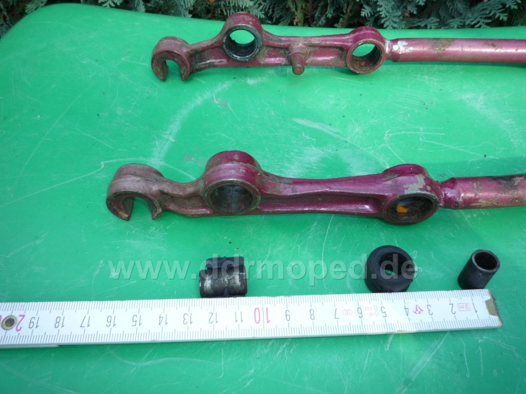

ich suche für meine 59-iger die 4 Gummibuchsen für die Vorderschwinge
Maße ca. 20x11x17mm (Außen x Innen x Höhe) + Buchsen 11x8x20
Ausführung mit Federelement nicht mit Gummipuffer!
Über die Suchmaschine habe ich leider nicht das passende gefunden.

die Gummibuchsen kannst du dir bei Dumke bestellen. Klick mich ich bin ein Link
Die Buchsen passen auch in die Vorderradschwinge vom SR2E, in alle reibungsgedämpften Stoßdämpfer und die Vorderradschwinge beim Spatz.
Gelistet ist die Buchse bei Dumke aber nur unter Star, ansonsten findet man die nicht im MZA Katalog. So kannst du dir die Buchsen aber problemlos bestellen.

Danke für die Info, diese Buchsen hatte ich auch schon gefunden, war mir nur nicht sicher ob sie passen würden, denn die Federdämfung und nicht über hydraulische Stoßämpfer.

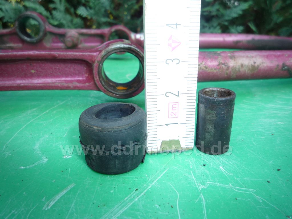

Hier mal für alle Interessenten ein paar Bilder von der Schwinge und dazugehörige Buchse.
Gruß Ralf

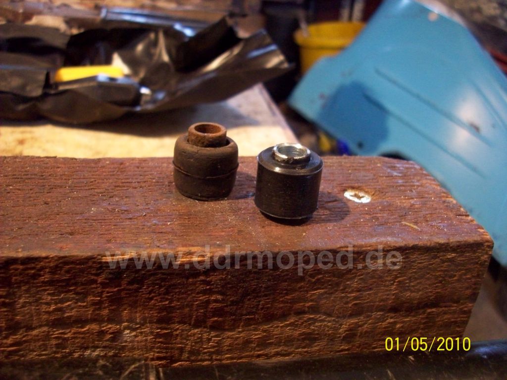

.......und hier noch eins.
Gruß Ralf
Geschrieben am: 24.09.2011, 10:54
QUOTE (icke-och @ 24.09.2011, 11:46)
Bitteschön, aber diese Buchsen sind auch nicht für hydraulische Dämpfer geeignet sondern nur für die reibungsgedämpften Stoßdämpfer sowie die Schwingen wie bereits beschrieben. wink.gif
Falls du noch neue Hülsen brauchst (sind oft aufgelutscht also Innen total abgenutzt) und sollten dann auf jeden Fall mit getauscht werden, die hätte ich noch original und neu auf Lager. Kann ich dir aber frühestens anfang Oktober schicken, denn ich bin jetzt ne Woche im Urlaub.
PS: Einpressen der Buchsen geht am besten im Schraubstock. Gummibuchse 3/4 in die Schwinge rein drücken, dann Hülse leicht eindrücken und mit einer zweiten Hülse oder passendem Aufsatz in den Schraubstock einspannen und vorsichtig schön parallel zusammen drehen bis die Gummibuchse und Hülse mittig in der Schwinge sitzt. Zur Montag kein Öl oder Silikonspray verwenden sonden wenn dann nur etwas Fitwasser, das verdunstet dann wieder.
Gruß Jörg

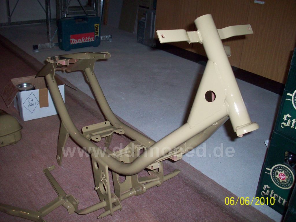

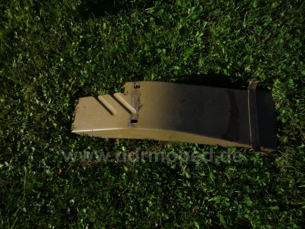

und für unseren Lack-Spezi Hier mal ein Bild vom Schutzblech
Gruß Ralf

........... und vom Rahmen
Gruß Ralf

........Schutzblech die 2.
Gruß Ralf

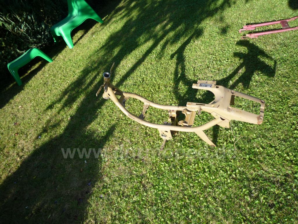

Geschrieben am: 29.09.2011, 05:16
Beiträge: 45
Mitgliedsnummer.: 4830
Mitglied seit: 06.09.2011
und noch eins vom Rahmen, da ist die Originalfarbe wohl am besten wiedergegeben.

Gummibuchsen gibts auch mit Innenhülse!
Gruß Ronny

Mitglied seit: 25.03.2010
Hab ich letztes Jahr bei uns im Mopedladen gekauft, 3,50 Euro das Stück.
Ich hab auch noch nen halben Liter Rahmenlack+Härter über, bei Interesse bitte melden.
Das sieht dann so aus:
