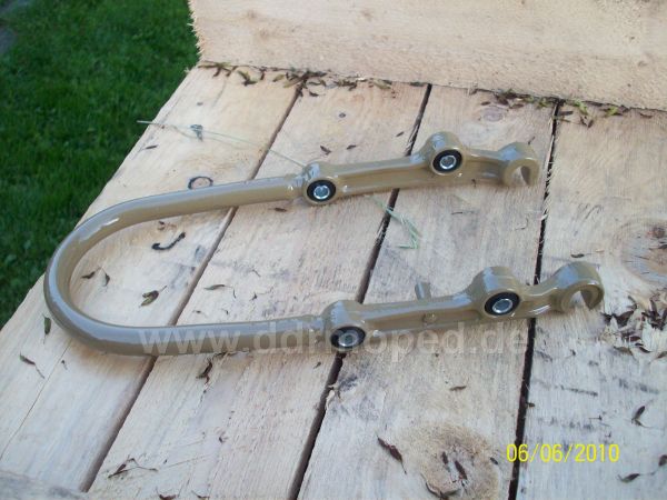

QUOTE (hsllacky @ 03.10.2011, 13:16)
Gummibuchsen gibts auch mit Innenhülse!
Diese Gummibuchsen mit Hülsen sind aber nur für die hydraulischen Federbeine! Für die Schwingen und reibungsgedämpften Stoßdämpfern ist der Außendurchmesser zu gering und
Deshalb sitzen sie zu lose in der
Schwinge bzw. den Dämpfern. Auch der Preis nur für die passenden Gummibuchsen ist um ein vielfaches geringer. Die Gummibuchsen kosten bei Dumke das Stück 0,68€.
Gruß Jörg

Also in der Schwinge passen die Buchsen ganz gut, in den Federbeinen gingen sie relativ leicht rein, da geb ich dir recht. Sind trotzdem besser als die alten. Der Icke braucht die ja nur für die Schwinge.
Gruß Ronny

QUOTE (hsllacky @ 03.10.2011, 19:42)
Passen ganz gut mag sein, reicht aber nicht. Die müssen richtig fest drin sitzen damit sie auch die dämpfende Wirkung haben die sie haben sollen.
Deswegen gibt es ja auch verschiedene Buchsen sonst hätte man ja gleich überall die Gleichen reinmachen können. wink.gif
Außerdem braucht er ja nur neue Buchsen und die sind eh weitaus günstiger als die anderen Buchsen mit Hülsen für die hydraulischen Dämpfer.
Sollte er zu den Gummibuchsen auch doch noch ein paar bessere Hülsen brauchen, dann soll er sich bei mir melden. Ich habe noch genügend gute originale auf Lager. Kosten zusammen mit den Gummibuchsen auf jeden Fall auch wesentlich weniger als die Anderen. smile.gif
PS: Ich bekomme nächste Woche übrigens auch wieder eine Lieferung der Gummibuchsen. Könnten dann also auch über mich geordert werden.
Jörg

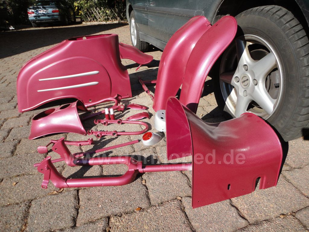

............hier mal ein zwischenstand vom Lackierer
so langsam gehts weiter.
Gruß Ralf
icke-och
Geschrieben am: 25.10.2011, 20:48
Beiträge: 45
Mitgliedsnummer.: 4830
Mitglied seit: 06.09.2011
und noch ein Stück weiter auf dem langen schweren Weg bis zur Perfektion!
Gruß Ralf
(Nächstes mal legste aber n Lappen unter die frisch lackierten Teile, nor) ohmy.gif
Gruß Ronny
TS 150 Bj. 75 blau klick
Geschrieben am: 26.10.2011, 08:01
Aber die Gabelbleche sind original nicht lackiert gewesen. Sollte doch Alu sein wink.gif
Mfg der Andi

Hallo Andi,
lackierte Gabelbleche aus Stahlblech und mit 2 Schrauben sind am '59er KR50 schon richtig. An meinem ist das auch so.
@Ralf: Die Farbe ist sehr schön. Welche Farbe hast Du für die Lampengehäuse genommen?
MfG
Bernd

Die Teile sind noch beim Lackierer, sonst wären natürlich Lappen drunter. cry.gif
Das Silber von den Lampen ist wohl auch eine Mischung, denn den Originalfarbton konnte man nur unter der Lampendichtung sehen.
Gruß Ralf
Gruß Ralf
