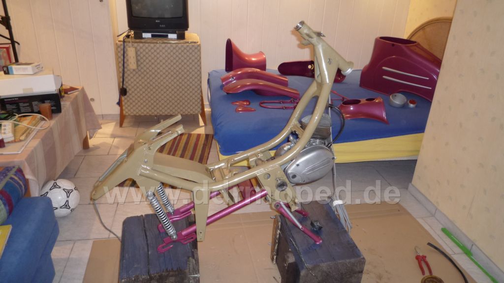

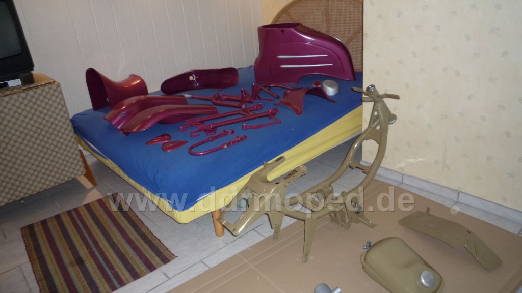

........... so nun wohnt die betagte Dame erstmal im Gästezimmer
Gruß Ralf

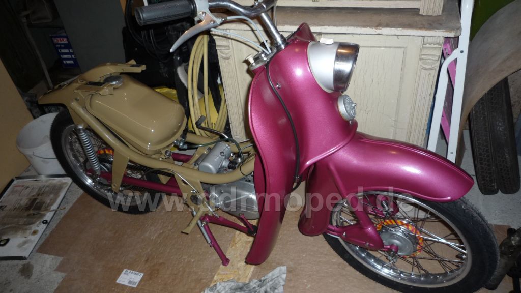

........... nun kann Sie schon auf den eigenen "Beinen" stehen.
und nochmals Danke an Jörg und Ronny für Buchsen und Rahmenfarbe.
Passt beides Super!
Gruß Ralf

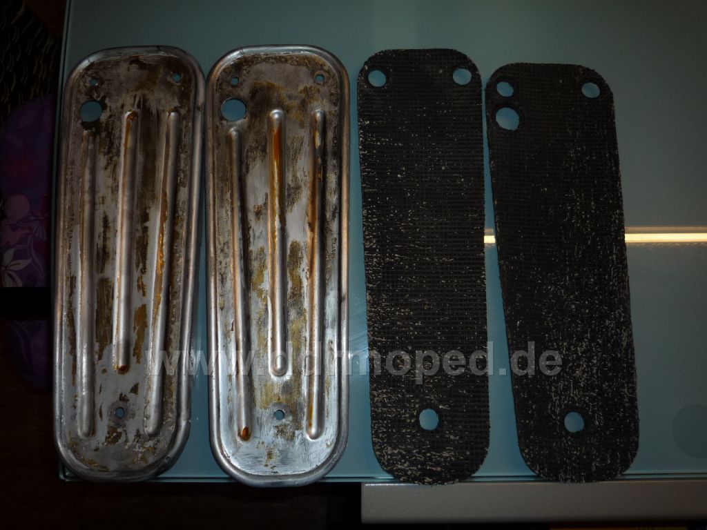

so nun waren die Trittbretter mit der Aufarbeitung dran.
und was ist nach gründlicher Reinigung passiert,
Gruß Ralf

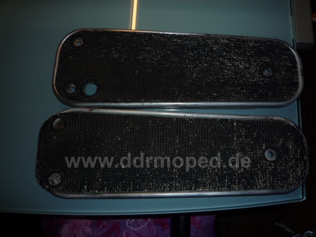

icke-och
Geschrieben am: 19.12.2011, 21:35
Beiträge: 45
Mitgliedsnummer.: 4830
Mitglied seit: 06.09.2011
und noch eins..............
Gruß Ralf
Geschrieben am: 19.12.2011, 22:58
Ich würde das erstmal ein paar Tage liegenlassen , ich könnte mir gut vorstellen , dass es auch wieder schrumpft ...
Gruss,
Raffi
icke-och
Geschrieben am: 21.12.2011, 18:05
Beiträge: 45
ich hatte sie nur in warmen Wasser mit Spüli "eingelegt" und gereinigt.
Jetzt liegen sie schon zwei Tage auf der Heizung und so langsam schrumpft der große wieder.
Die "Bewehrung" aus Naturgarn ist wohl aufgequollen und muß nun langsam wieder trocknen.
Ich hoffe es funktioniert.
Gruß Ralf
