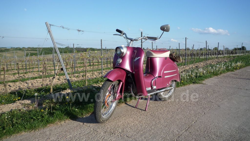

So heute wieder eine Testfahrt!
10km alles OK, dann ist der Motor wieder ausgegangen und kein mux mehr.
Dank der guten Ratschläge, andere Kerze rein (mal eine 260er) ein Tritt und sie lief wieder.
hier mal ein Foto vom "Zwischenstopp"
Gruß Ralf
