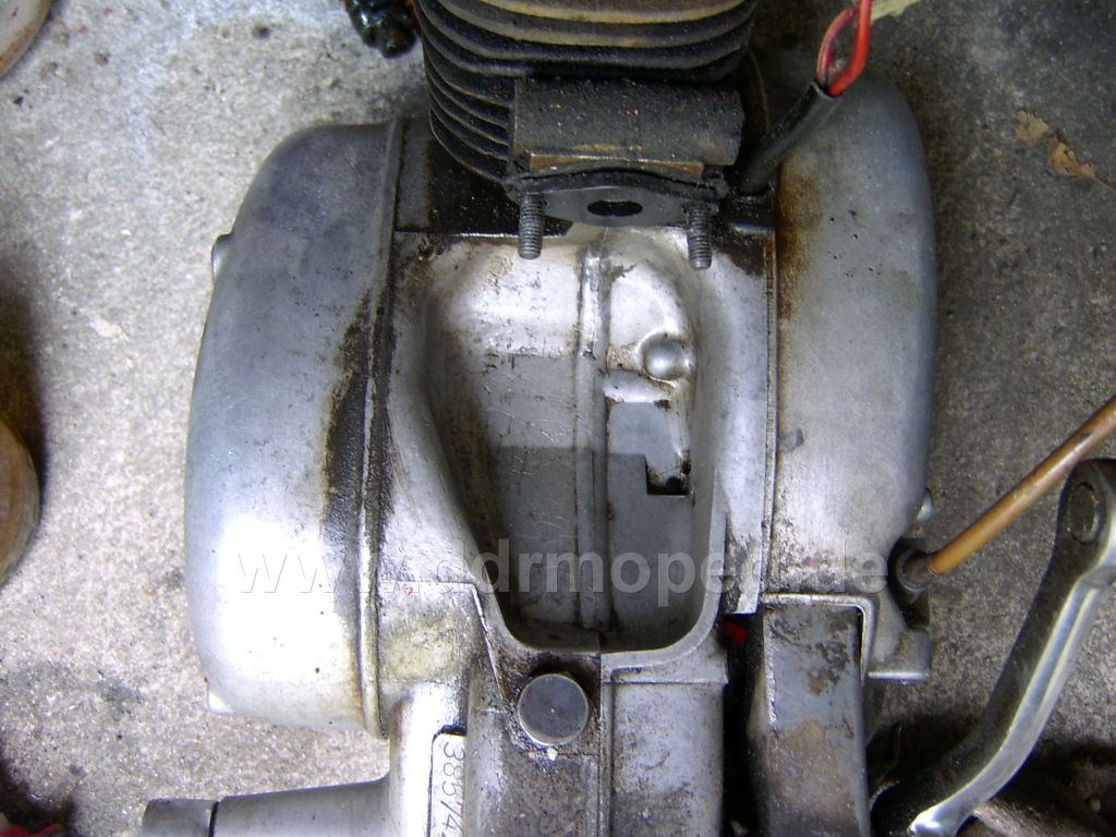

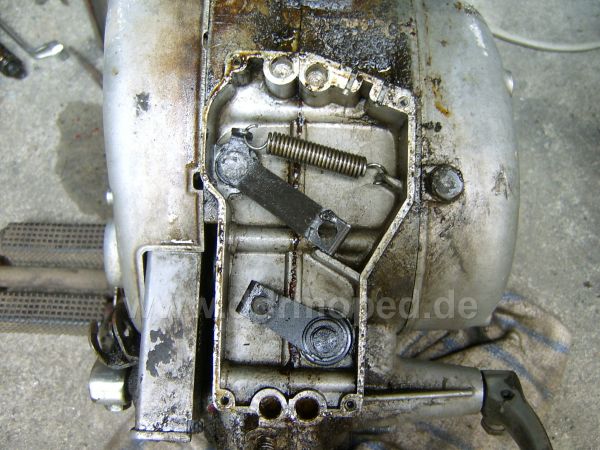

Hallo Wolf hier sind die gewünschten Bilder

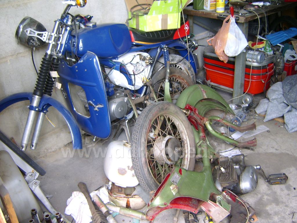

Das Wunschfoto
Und wie gefällt dir das Ergebnis

So, jetzt bin ich Ratlos..danke für die Fotos.
Ich hatte erhofft dass die Linke Hälfte, mit Nummer vom SR2 (was sie auch ist) und die rechte Hälfte, vom SR1 sein wird.
Leider haut der Aufbau von der Oberseite der rechen Hälfte nicht hin, die laut Ölablassschraube eigendlich eine 1er Motorhälfte sein müsste.
Ich forsche weiter...

Hy Alex,
so ist es.
Die linke Hälfte ist wie Jörg schon meinte ein 1958er Motor, aber kein früher und die rechte Hälfte mit großer warscheinlichkeit einer aus der Zeit von 1957, oder vor der Motornummer 322913 wo der Ölablass schon gerade ist.
Laut Liste ist der letzte Motor mit schrägen Ablass von 1958 mit der Nr: 302325
Es gibt nocheinen Motor mit der Nummer 373769, wo man die Tage für mich nachschaut, wie da die Ölablassschraube ist. wink.gif
Zwischen den beiden Motoren mit Nummer 302325 und 322913 sind keine anderen Motoren verfügbar, also kann man hier momentan nur ca. spekulieren.
Fakt ist, dass beide Motorenhälften von den Motor hier nicht zusammengehören, aber zufällig passten. smile.gif
Soweit wäre das Thema geklärt und der Rest gehört in den Esser- Bereich.
