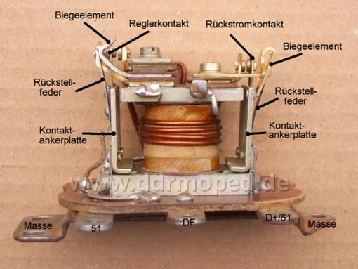

So, weil der Link von Tim (http://pic.mz-forum.com/lothar/ELEKTRIK/Elektrik.htm) nicht mehr funktioniert, und weil ohne zu wissen, was der Rückstromkontakt ist, kein Mensch den Regler einstellen kann, hier ein Foto, das die einzelnen Elemente beschreibt.

So Ihr lieben Leut,
ich muss jetzt auch mal was dazu schreiben.
Ich habe nach Lothar´s MZ-Elektrik http://pic.mz-forum.com/lothar/ELEKTRIK/MZ-Elektrik.pdfalles von links nach rechts geprüft und anschließend von rechts nach links und eingestellt und getan und gemacht. Ich bin auch im Besitz aller erdenklichen Messgeräte und sämtlichen Zubehörs. Ich habe die RT-Elektrik mit mehreren zur Verfügung stehenden Reglern, Lichtmaschinen und Kerzen innerhalb von 6 Wochen, nicht zum funktionieren gebracht. Dann habe ich Geld gegen Freizeit getauscht und eine Powerdynamo eingebaut. Nix ging. Erst mit einem überarbeitetem Schaltplan eines Mitgliedes kam dann der Erfolg. Powerdynamo rein-verkabeln nach neuem Schaltplan-ankicken-lief-glücklichsein seitdem.
Die Lektüre vom Lothar empfehle ich trotzdem uneingeschränkt. Man kann viel lernen und versteht elektrische Abläufe. Meinen "RUDI" habe ich übrigens 2 Jahre später damit zum laufen gebracht.
