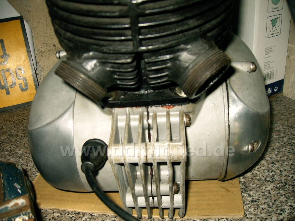

Hallo. DKW ist schon die richtige Richtung. Konnte aber ebenso von einer Pannonia 250 sein. Worauf ich eher tippe und fast sicher bin.

Das ist es, Pannonia, gut entdeckt :-)
http://upload.wikimedia.org/wikipedia/comm..._Side_1959a.JPG
Allerdings ist dieser Zylinder (um den es hier geht) am Fuß beschädigt
user posted imageMfG Dirk

Ich Tippe mal ganz Grob DKW SB200,natuerlich keine Gewähr auf Richtigkeit wink.gif

Niemals tongue.gif DKW Auslässe gehen eher gerade nach vorn und nicht seitlich weg...

Glaubts mir Pannonia. Zum Vergleich, mein Motor im ausgebauten Zustand.
