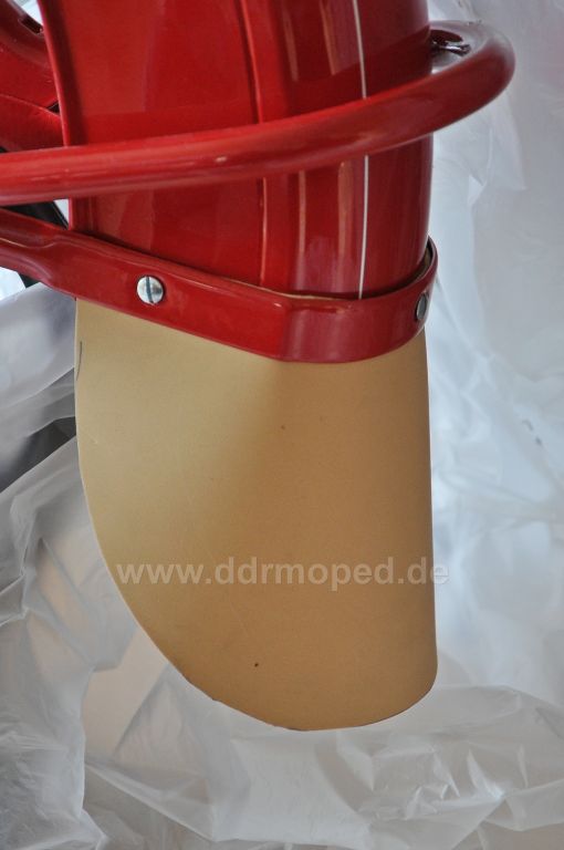

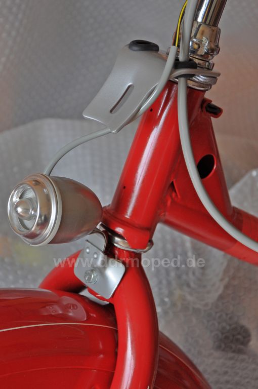

vorher-nachher

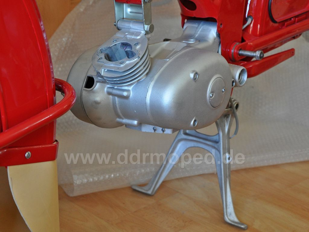

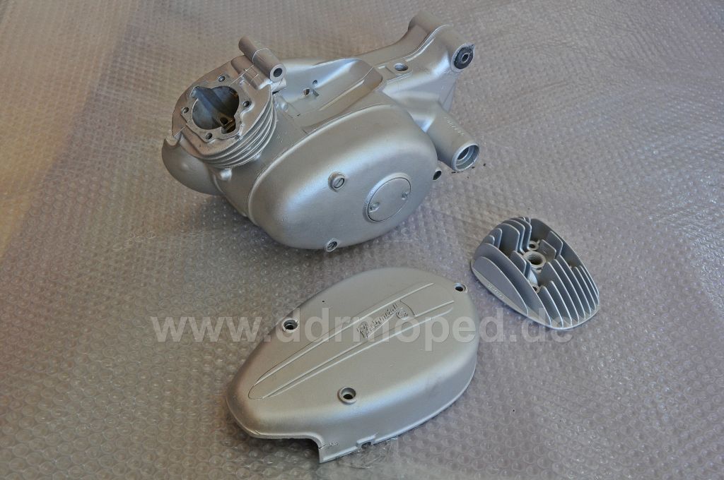

da ich in der Firma mal die Möglichkeit hatte, unsere Strahlanlage zu nutzen, habe ich mal Hauptständer, und Motor mit Aluperlen strahlen lassen. Reinlegen, Knopf drücken, 10Min später fertig cool.gif
Die Beule ko..t mich natürlich richtig an, da hat wohl mal irgendein Depp eine zu lange Schraube zu tief reingedreht sad.gif
Geschrieben am: 27.04.2012, 12:02
