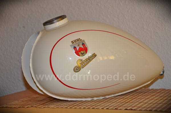

heute hab ich mich mal an die Wasserabziehzeichen rangetraut. Ich wurde ja schon vorgewarnt und da ich heute mal halbwegs ruhige Hände hatte, hab ich mich mal mit der 1. Seite versucht.
Zu Begin schien alles gleich verloren, aber mit Ruhe & Gemütlichkeit hats dann doch geklappt, ohne Knick schafft es wohl durch die Tankform keiner und selbst meine originalen Tanks sehen alle noch bescheidener aus, ist halt Handarbeit.

Warum montierst Du nicht erst den Tank am Moped und klebst dann das Abziehbild auf?

ich hatte den originalen Tank daneben, und habe vorher zig mal aufgelegt. Habe den Tank eben mal "montiert" und da ist es gerade. Sogar von der Höhe her recht gleichmäßig, habe das 2. Bild eben noch draufgemacht.
Werde die Bilder jetzt trocknen lassen und Mittwoch den Tank zum Klarlacken geben. Hoffentlich versaut der Lackierer nicht wieder was unsure.gif

Täuscht denn das Foto so?
Es sieht so aus, als ob der Schriftzug "Suhl" parallel zum Tankstutzen verläuft.
Da der Tankdeckel aber im eingebautem Zustand nicht waagerecht, sondern schräg nach hinten geneigt im Fahrzeug sitzt, wird dann das Abziehbild schräg stehen.

nur für Dich Wolfgang, der originale Tank, der nun eingeölt als Deko seinen Dienst macht.
An anderen Tanks die ich bisher gesehen habe, war es auch so. Wie es dann im komplett zusammengebauten Zustand ausschaut, werden wir sehen. Wenn es etwas schief ist, ... original waren sie auch oft so, Handarbeit eben wink.gif
