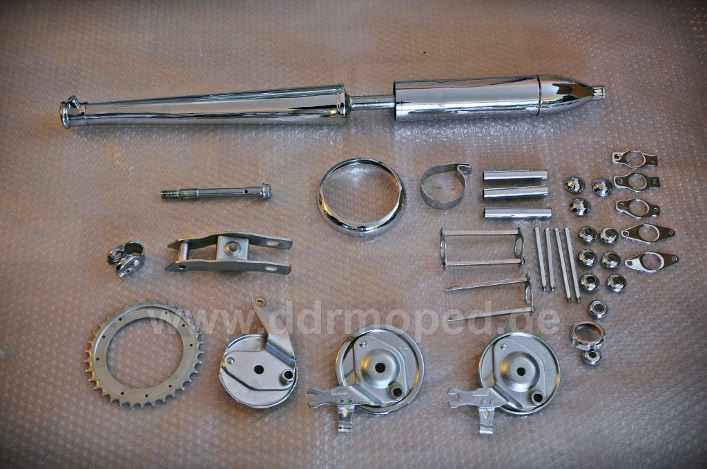

vorgestern bimmelte das Handy, gestern gabs feine Sachen zum Abholen smile.gif und dieses Mal bin ich schwer begeistert, hat er super gemacht thumbsup.gif Da der Verchromer meines 1. Paketes teilweise nicht so schön gearbeitet hat und es beim 2. Verchromer wg innerbetrieblichen Wechsels nicht mehr ging, hat es nun beim 3. super geklappt. Hier geb ich wieder was hin.

Micha, ist das auf den Bremsschilden auch Chrom hmm.gif wo sind die Pedalarme und die Sattelstütze _uhm.gif doch nicht etwa vergessen sad.gif (Krümmer?)

das ist Mattchrom Tony. Aber auch Kupfer, Nickel, Chrom.
Es fehlen keine Teile mehr, die anderen hatte ich im 1. Paket schon abgegeben. Sattelstütze ist verzinkt und schwarz überlackiert.

..achso also Chrom unpoliert schön mal live zu sehen so wird ja auch die untere Sattelstütze gemacht für den 57`er so will ich das auch machen wink.gif

genau, geschliffen werden muss logischerweise trotzdem aber nicht poliert. Kann Dir ja mal nen Teil an die Küste mitbringen, da siehst es mal live, schaut echt gut aus smile.gif
