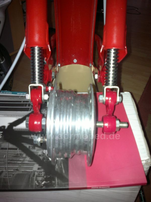

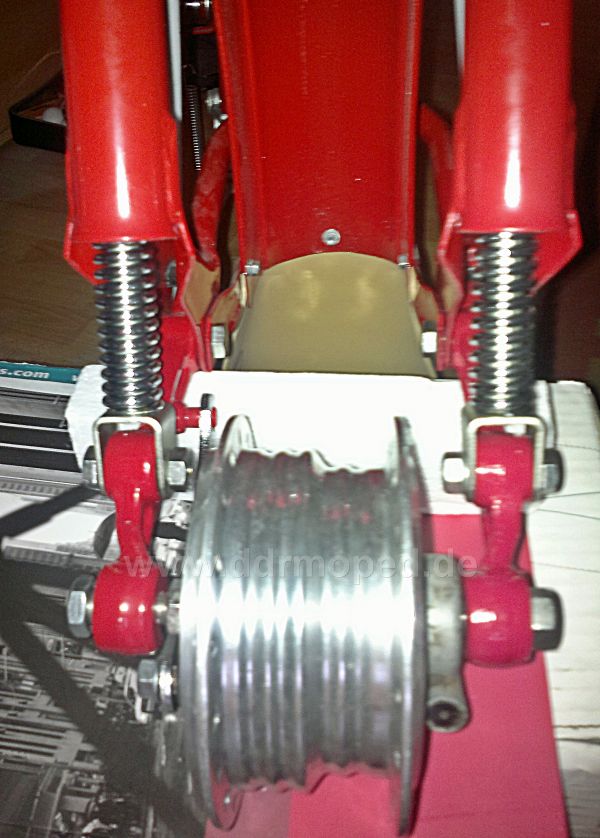

Die Radlagerachse ist aus der damaligen "Forumsproduktion". Nur irgendwas ist hier falsch.
Entweder Achse ist verkehrtherum, die längere Seite muss nach links ?
oder:
Die Achse ist falsch hergestellt ?
Muss zwischen den Schwingen noch Luft sein oder liegen die Schwingen an Tachoantrieb und auf der anderen Seite an der Kontermutter an ? Kann mir das evt jemand sagen smile.gif ?
Auf der linken Seite konnte die Mutter gerademal 2-3 Gewindegänge aufgeschraubt werden, weil die Achse zu kurz ist. Auf allen Bildern die ich hab, schaut die Achse jedoch auf der Tachoantriebsseite mehr raus. Das widerspricht sich alles irgendwie sad.gif
Danke & Gruß
Geschrieben am: 17.07.2012, 18:09
Also eigentlich kommt auf der linken Seite (in Fahrtrichtung) nur eine Kontermutter und der Tachoantrieb drauf, dann sollte kein Platz mehr dazwischen sein.

Hallo Tim,
danke Dir. Also klemmt der Tachoantrieb zwischen Nabe und Schwinge "fest". Ich tendiere mittlerweile fast dazu, dass die Radlagerachse falschrum drin ist, wenn ich das alles so ausmesse. Nur viel weiter nach links (in Fahrtrichtung) kann die Nabe nicht, da sonst der Haken der Ankerplatte hinten nicht mehr am Schwingen-Zapfen einrastet.

Hi Micha,
sind in der Gabel zwei unterschiedlich Federn verbaut?
Die Windungen sehen links anders aus als rechts.
Es gab da wirklich zwei verschiedene Ausführungen dieser Federn und auch der Federgabeln.

Hi Toni,
danke Dir. Das fiel mir jetzt auch auf rolleyes.gif . ich hatte 4 Federn beim Verchromen und einfach 2 rausgenommen, da mir damals der Unterscheid als nicht so gravierend schien. Ist ja gerade mal ne halbe Windung. Naja, ist schnell gewechselt. wink.gif
Werde wohl vorn die Radlagerachse nochmal wechseln, mit der langen Seite nach rechts in Fahrtrichtung. Hinten scheint es zu passen (kurz rechts, lang links).

Hi Micha,
ich denke auch, dass die Achse falschherum drinne ist. Ist ne ziemliche Fummelei, ich brauchte bei der letzten Kiste auch 3 Versuche, bis ich die Achse mittig positioniert hatte. Ich glaube, das Maß ist 42mm, was da noch rausgucken muss. _uhm.gif (12'er Achse und neuer Tachoantrieb)
Ich hatte es mir dummerweise nicht mitgeschrieben.

Geschrieben am: 18.07.2012, 13:25
Beiträge: 1262
Mitgliedsnummer.: 3755
Mitglied seit: 19.08.2010
ja genau, 43 und 53 ist das Maß. und wenn ich jetzt umdrehe könnte das passen. Ich hoffe, die Lager bleiben jetzt bei ganz! Wenn ich überlege, was mich diese Radlagersache jetzt schon gekostet hat rolleyes.gif

Geschrieben am: 20.07.2012, 18:03
Beiträge: 1262
habe nun die breitere Seite auf die Bremsseite geändert und jetzt scheint es zu passen. Die Nabe sitzt auch recht mittig und man kann nach links und rechts noch etwas korrigieren aus ausgleichen.
Also in Fahrtrichtung gesehen: 43mm links, 53mm rechts

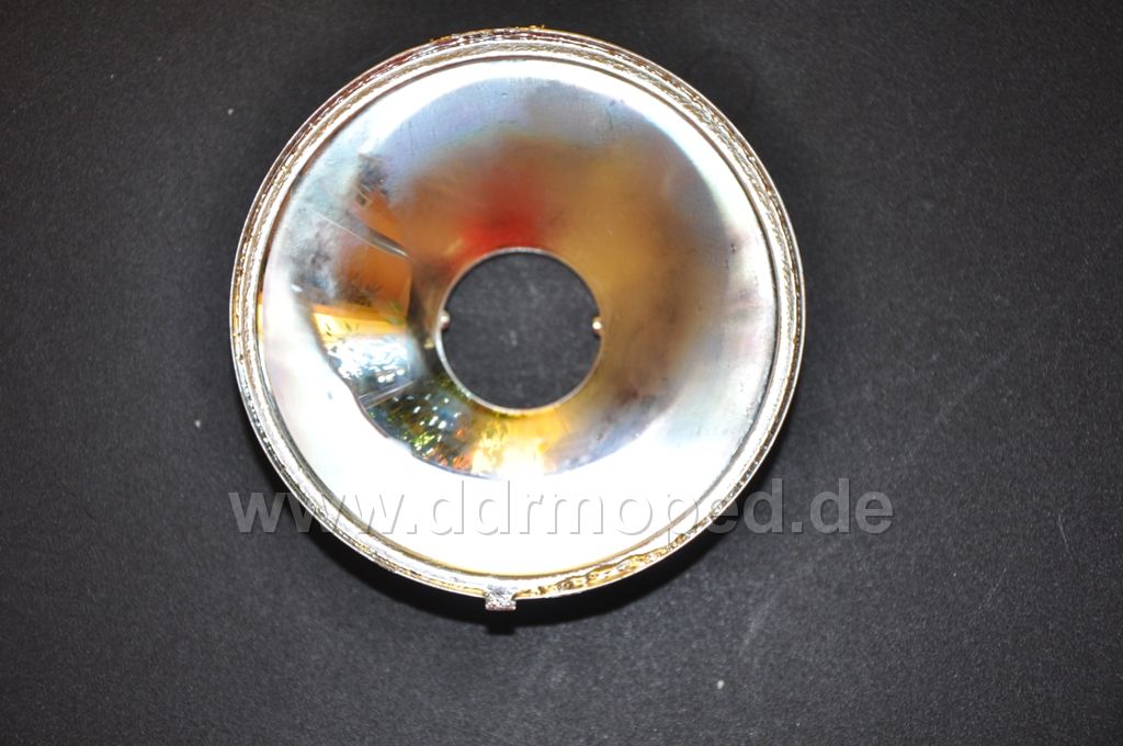

Mal was anders, gab es für den Essi verschiedene Scheinwerfer-Reflektoren ? Habe hier 2 mit verschiedenen Nasen ?!
Hier mal der eine
Geschrieben am: 01.08.2012, 17:54
Wenn ich richtig liege, gab es drei verschiedene, mindestens aber zwei.
