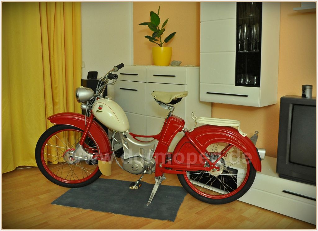

weiter gehts. Schon mal begonnen die Räder einzupassen.
To do-Liste:
- wg Radlagerumbau noch Mitnehmer für Tachoantrieb anpassen
- Motor rein /erledigt
- paar Kleinigkeiten
und wie sollte es anders sein:
- nen anderen Schaltungsbowdenzug holen, da der von Lambi angefertigte ein paar Millimeter zu kurz ist, der 1. Gang geht damit nicht rein.

mobiler4
Geschrieben am: 23.09.2012, 11:40
Beiträge: 5298
Mitgliedsnummer.: 1733
Mitglied seit: 15.12.2008
Micha, topp gemacht sieht gut aus _clap_1.gif achte beim Motoreneinbau bitte darauf, dass das Motorgehäuse an der hinteren Verschraubung nicht an den Rahmen kommt sondern lediglich die inneren Hülsen verspannt werden sonst kommen die Silentlager nicht zur Wirkung und es vibriert der ganze Essi wink.gif
schönen Gruß von der Küste
Tony
Neumi83
Geschrieben am: 23.09.2012, 12:01
Beiträge: 1262
Mitgliedsnummer.: 3755
Mitglied seit: 19.08.2010
der Rahmen liegt an den Silentgummis an. Die stehen paar mm über das Motorengehäuse raus. gucken mer mal smile.gif

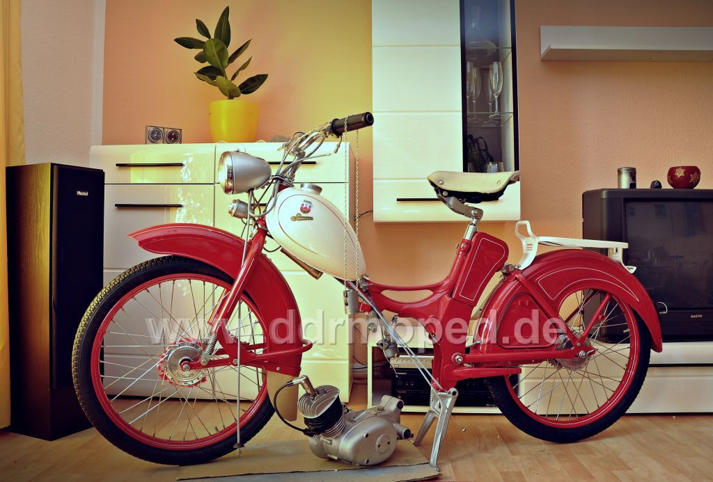

Neumi83
Geschrieben am: 13.11.2012, 18:45
Beiträge: 1262
Abdeht:
GrasserBenno
Geschrieben am: 13.11.2012, 19:18
Beiträge: 3915
Mitgliedsnummer.: 5580
Mitglied seit: 12.06.2012
Eines würde ich aber vorschlagen:
Wenn du Dir das nächste mal Reifen kaufts, versuche Weißwandreifen zu bekommen.
Dann kommt die Lackierung der Felgen nochmal so gut!
Und auch sind es nochmals zwei helle Kontrastlinien, die sogar zum Tank und Gepäckträger passen.
Aber will nicht meckern. Auch ohne Weißwand ist es ei schönes Möpmöp

Neumi83
Geschrieben am: 13.11.2012, 21:51
Beiträge: 1262
Hallo Jürgen,
Danke. Da ist noch Luft bei den Zügen, kann ich nach unten noch etwas anpassen.
Viel ist nicht mehr, aber was ist, da komm ich momentan nicht so richtig weiter. Ohne Werkstatt ist es eben alles etwas langwieriger. Hoffe das wird bis Frühjahr noch. Bis dahin bleibt sie eh hier im Warmen als Deko smile.gif
- Tachoantrieb anpassen an Radlagerumbau
- Kettenschutzblech vernieten lassen, meine geschraubte Version ist auf der Rückseite zu knapp bezgl. Kette. habe die Schrauben schon knapp gewählt

QUOTE (Gudupower @ 13.11.2012, 19:33)
... nicht wirklich !!!
Gruß Mario
Wuschel
Geschrieben am: 14.11.2012, 18:10
Beiträge: 1341
Mitgliedsnummer.: 2840
Mitglied seit: 13.11.2009
QUOTE (essifan @ 13.11.2012, 23:41)
Gruß Mario
Seh ich auch so Mario. Bei dem Ding ist ja schon der Motor rausgefallen ....... laugh.gif laugh.gif laugh.gif
Gruß Dirk
Geschrieben am: 14.11.2012, 21:38
Beiträge: 2651
Mitgliedsnummer.: 88
Mitglied seit: 29.06.2005
Genau, und der Kolben baumelt sonstewo rum ohmy.gif , so wird der Motor sicher nicht laufen!!!
vorwärtS immeR, 1
rückwärtS nimmeR ... 2
Neumi83
Geschrieben am: 14.11.2012, 21:59
Beiträge: 1262
auf meinem letzten Bild hängt nichts mehr rum, alles sitzt an seinem Platz laugh.gif
