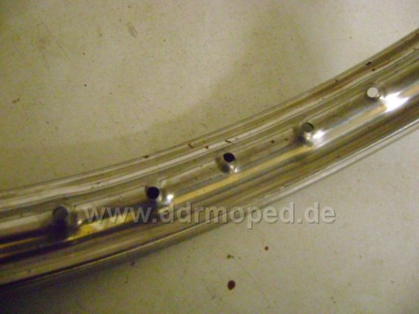

Hab mal noch Bilder's aller mir bekannten SR-Felgen gemacht und stell die noch kurz hier rein. Als erstes ein Detailfoto von der Nachbau-Raedelli:

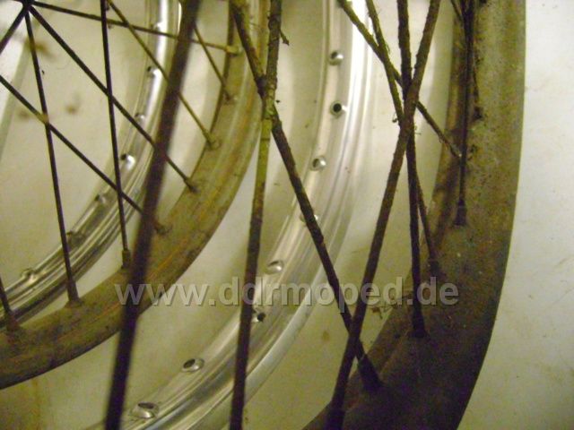

Und hier der direkte Vergleich zwischen Nachbaufelge und originaler Stahlfelge

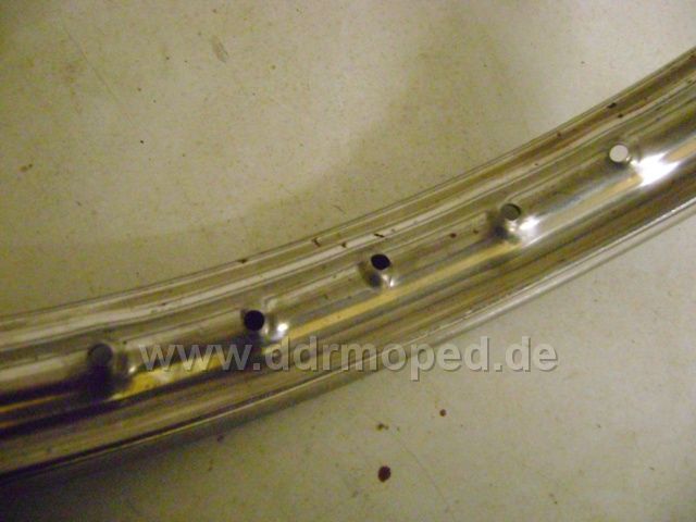

Draufsicht...

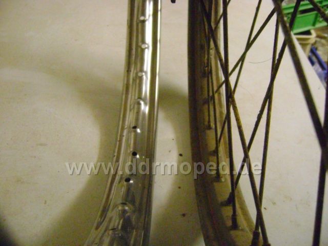

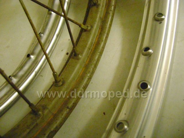

...und die frühe Stahlfelge für die 57-ziger Essis.
Ich würde sagen, der Nachbau trifft so bissel ein Mittelding zwischen den beiden bisher bekannten Stahlfelgen. Die spätere und weit verbreitete (also die zweite von links tongue.gif ) ist deutlich kantiger und wie ich meine auch etwas schmaler. hmm.gif Bei Interesse mess ich gern nochmal nach.

danke Dir Lutz, dass Du Dir die Mühe gemacht hast. Der Unterschied ist ja deutlich und jetzt weis ich auch, dass es unterschiedliche Essi-Felgen gab. Ich war Dienstag die Felgen prüfen lassen und die vordere ist ok. Die Hintere wird wieder gerichtet, dauert aber noch bissl. Werde trotzdem mal nach Ersatzfelgen schauen.
